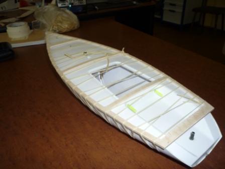

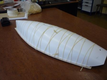

Сообщение Boyarincev » 14 окт 2012, 16:50
Были некоторые проблемы с корпусом вырезал рамку из фанеры привязал мягкой резинкой
и за один заход проклеил. Сейчас ломаю голову как окрасить модель.
Сообщение Bolshoy » 14 окт 2012, 23:18
С кондуктором оригинально получилось! Ровная кромка палубы обеспечена!

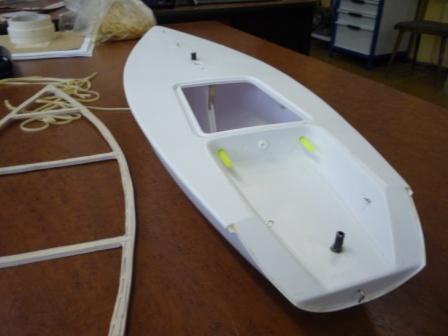

Сообщение Boyarincev » 21 окт 2012, 09:21

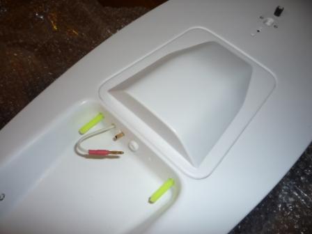

Включатель построил попроще и полегче.
Сообщение Bolshoy » 23 окт 2012, 09:41
немного неудобно будет пользоваться. За шкоты будет цепляться конец.
А если ветерком ещё и обмотает вокруг штеккера, то в спешке можно будет чегонить и оторвать.

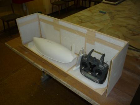

Сообщение Boyarincev » 17 ноя 2012, 18:31

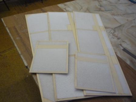

начал собирать ящик для переноски из фанеры один мм+
пенопласт+стеклотекстолит 0,5мм. Место под паруса предусмотренно.
Сообщение Bolshoy » 17 ноя 2012, 20:19
Длина ящика обусловлена длиной мачты?
Сообщение Boyarincev » 17 ноя 2012, 21:23
Мачты будут привязаны на резиновых амортизаторах
наклонно. С правой стороны на крышке будет ящик
для мелочей.

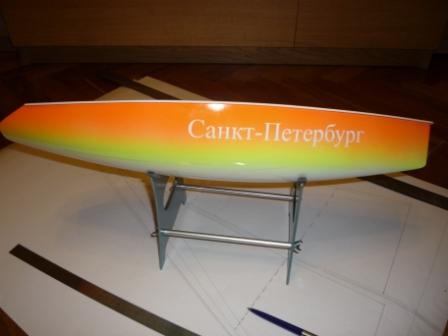

Сообщение Boyarincev » 02 янв 2013, 10:26
Решил покрасить так!

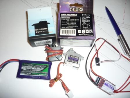

Добавлено через 26 минут 17 секунд:
Получил электронику.
Сообщение Bolshoy » 02 янв 2013, 14:21
Очень симпатичная цветовая гамма!
А батарейка зря такая. Хотя на вкус и цвет все фломастеры разные.
А регулятор зачем? Или это приемник такой?
Сообщение Boyarincev » 02 янв 2013, 16:17
Володя я использую от регулятора оборотов ВЕС систему.
Целый год ходил на RG65 -доверяю.
Сообщение Mr_Alex » 08 янв 2013, 23:29
проще отдельный ВЕК поставить. И весу меньше будет.

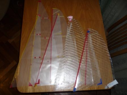

Сообщение Boyarincev » 29 янв 2013, 11:05
потихоньку заканчиваю клеить паруса.
Подскажите на майларовой плёнке чем лучше писать номера.
Сообщение Bolshoy » 29 янв 2013, 11:26
Я пишу перманентным маркером фирмы Edding.
Сначала печатаю на бумаге номер, потом подкладываю его под парус на просвет. Приклеиваю кромки к столу, чтобы не ездило ничего относительно друг друга. И обвожу сначала контур тонким маркером(edding 400 или 370), а потом затушевываю более толстым (edding 300 или 21).
Маркеры брал в Комусе.
Отмывается спиртом.
