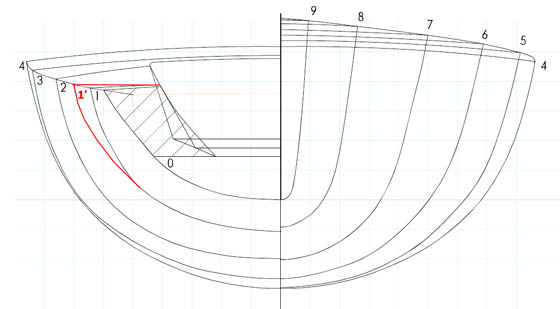

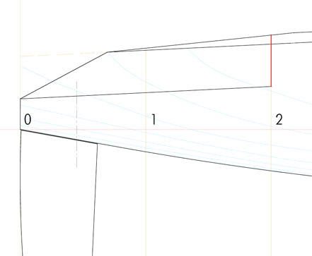

Уважаемые коллеги! Два вопроса по ТЧ ММ.
1. Шпангоут №1 кажется заужен - либо ошибка замера, либо ошибка печати.
2. Мне кажется, что переднюю переборку кокпита нужно делать на шпангоуте №2. Фирменный корпус давится из пластика и безразлично, где находятся вырезы и переборки. А при сборном корпусе есть нюансы.

- Корректировка чертежа. Передняя переборка кокпита
- Корректировка чертежа. Шпангоут №1

1-й шпангоут не заужен. По крайней мере никто ещё не жаловался. Сопоставьте ширину по палубе (вид сверху). А кокпит можно какой угодно делать, а можно и вообще не делать - даже проще будет.
