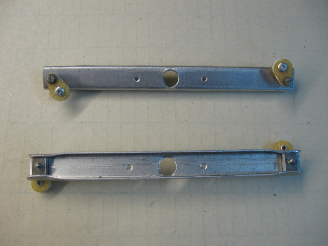

После окончания сезона пришла пора заняться модернизацией. Начал с того, что приготовил новые рычаги для парусных сервочек. Вот что получилось
Надеюсь, что работать будут лучше, чем предыдущая версия. У Данилки пару раз шкот стакселя слетал со шкива.

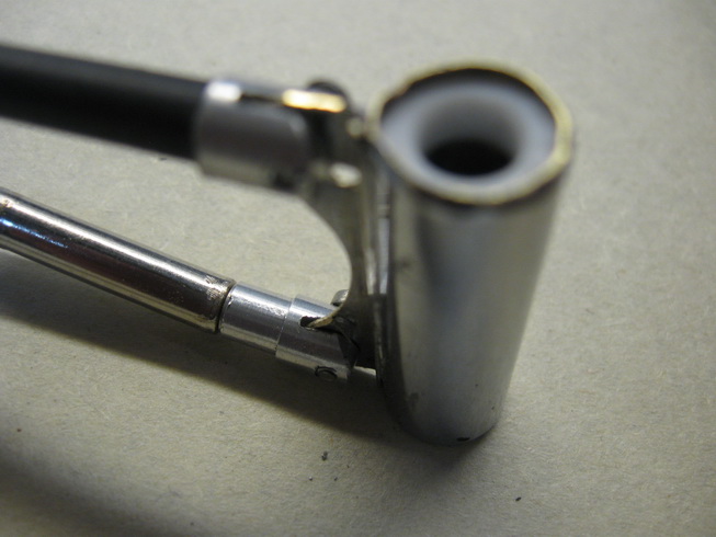

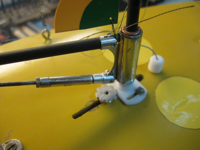

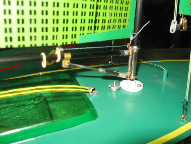

Не помню, выкладывал ли для обзрения народом колонку грота-гика, сделанную с использованием фторопластовых подшипников скольжения. Делал перед крайней серией гонок в сезоне, по-моему, получилось весьма удачно.
[attachment=1]
Последний раз редактировалось Павел Часовитин 06 ноя 2012, 04:51, всего редактировалось 1 раз.

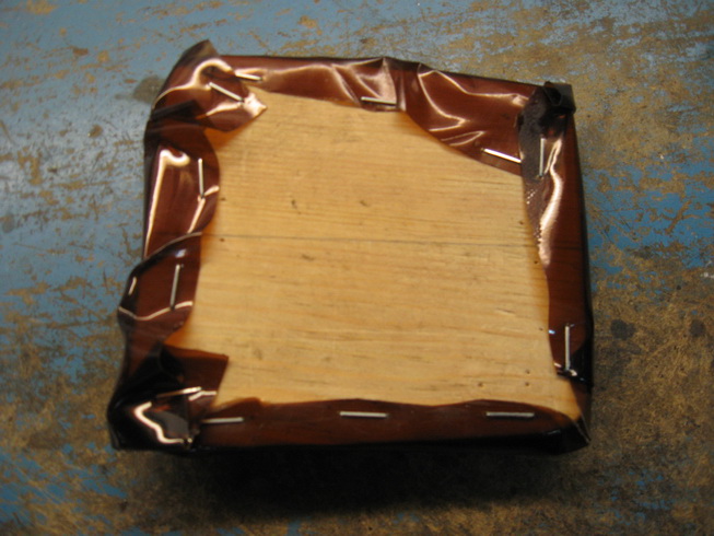

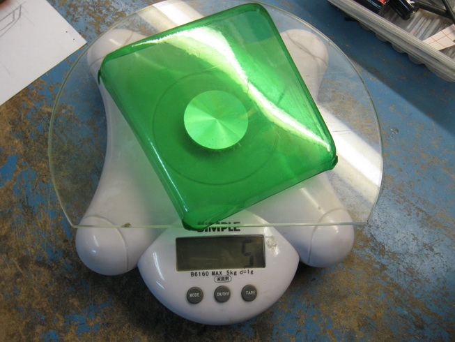

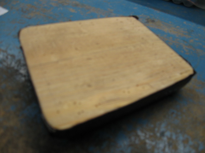

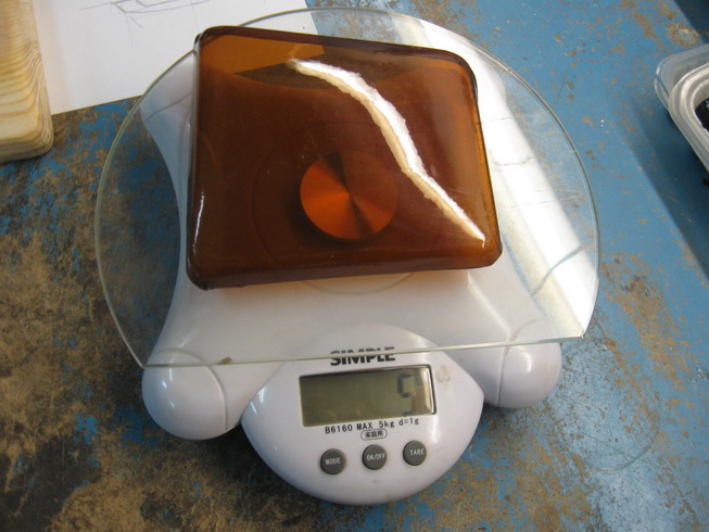

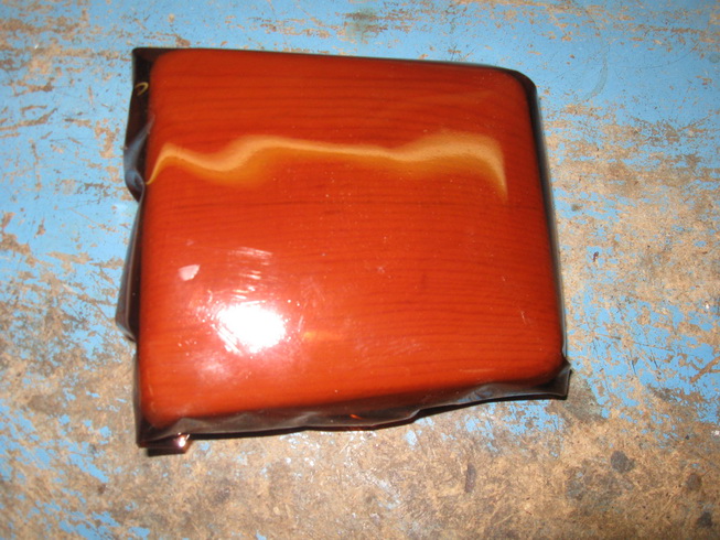

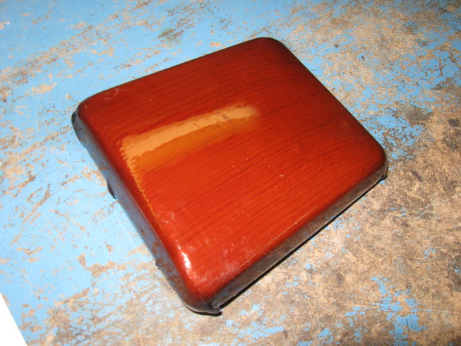

Для новых ММ-ок потребовались крышки люков. Решил пойти путем, давно протоптанным авиамоделистами и сделать их из ПЭТ бутылок. Пришлось, правда, сделать новый "болван", но конечный результат меня вполне устроил. Вот фотооотчет о проделанной работе:
Сообщение Bolshoy » 27 янв 2013, 14:29
забавно :)
Сообщение Павел Часовитин » 27 янв 2013, 14:42
Вполне возможно, что кромки придется усиливать полосками того-же материала. Авиаторы используют для склейки обыкновенный "Момент", зашкурив места склейки. Я пробовал, получается нормально.

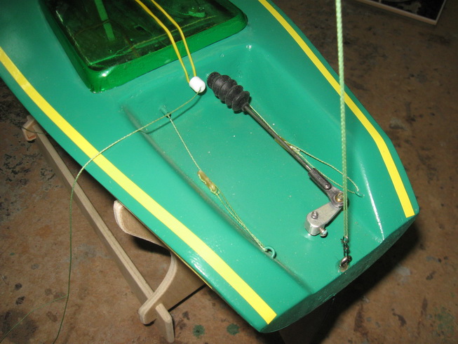

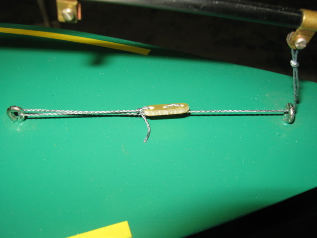

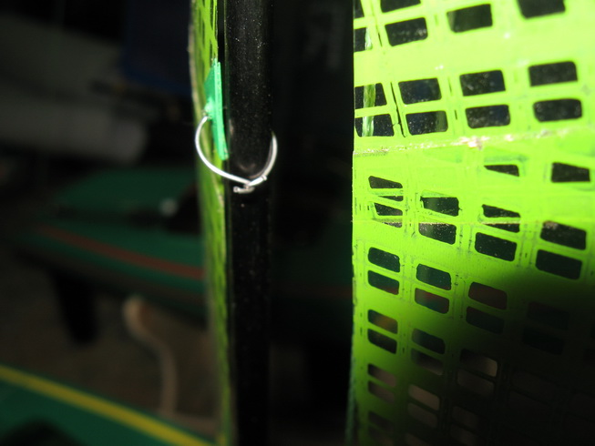

Краткий отчет о проделанной работе: на сегодняшний день две "прокатных" ММ-ки готвы на 99% (осталось герметизировать люки и прикрепить шкоты к гикам).

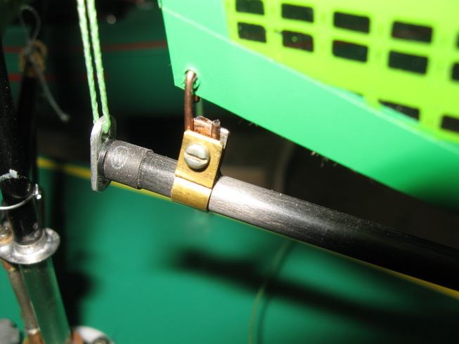

Что нового (для себя, ессесно) применил: регулировку длины шкотов в кокпите, регулировку длины стаксель-штага, крепление шкотовых углов парусов к гикам с помощью проволочных крючков, крепление грота к мачте проволочными колечками с замком, регулировку натяжения передней шкаторины грота, гофру на рулевой тяге.

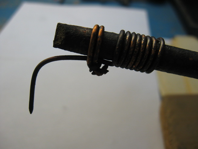

Для того, чтобы аккуратненько проплавлять отвестия в пленочных парусах, использовал способ, давным-давно известный радиолюбителям: намотал на жало 65-ваттного паяльника миллиметровую медную проволоку. При прожигании парус придвигается к закрепленному паяльнику, а не паяльник к парусу. Так удобнее, поверьте на слово.

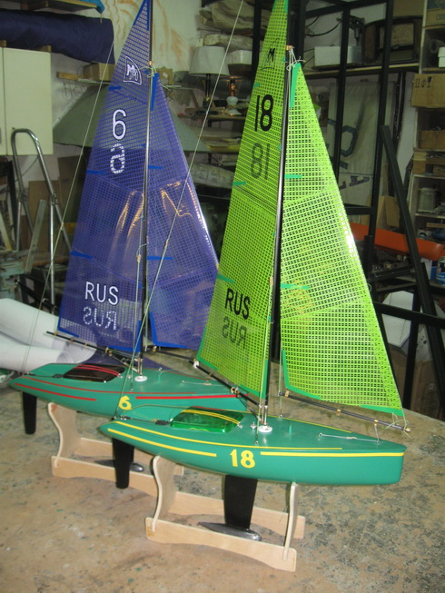

Как-то неожиданно образовалась некоторая пустота в повседневной суете и я решил, что пора, наконец заняться "фирмовым" Мэджиком. Поскольку это уже восьмая лодка, которую строю, то никаких вопросов не возникает и все идет достаточно быстро и гладко. Какие особенности: для деталей набора использовал любимый мной без меры 2-х мм стеклотекстолит, для местного усиления палубы и корпуса - рекламный пластик, для рымов-нихром 1,2 мм. На паруса купил шибко красивую "цветочку", хотя давно уже хоцца попробовать нечто более серьезное типа Исорекса (так, кажется?) (Икарекс) . На рангоут лежат китаевские 5-и мм трубочки, а вот рулевушки неожиданно закончились и надо будет заказывать, поскольку переставлять с лодки на лодку нет никакого желания, да и младший внук уже спрашивал, не отдам ли ему лодку. Такелаж сделаю из остатков "плетенки". В общем и целом планирую если не в августе, так хотя бы в октябре откатать этап (или этапы) уже не на "самопальной" яхте. Очень хочется сравнить "фирму" и самоделки.
Сообщение Павел Часовитин » 30 июл 2013, 14:41
Вот и собрал фирменный корпус. Пришлось только снять с самоделки рулевушку и лебедку, но это временно, ибо "мелкий" внук уже спрашивал, когда у него яхта будет. Использовал при сборке цианакрил и "Момент" для пластика. Посмотрим, как они себя поведут при эксплуатации. На завтра запланирована проба нв воде, если ничего не случится такого, что сможет помешать. Полный вес лодки получился 870 граммов, что позволяет надеяться на более шустрый по сравнению с самоделками ход.

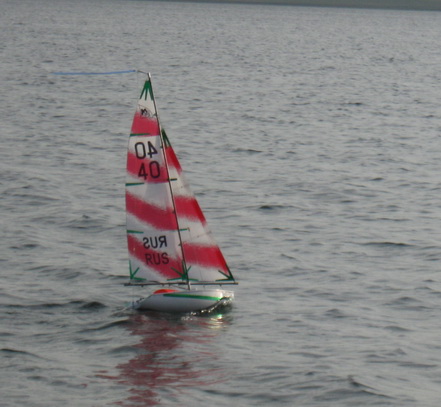

Сообщение Павел Часовитин » 07 авг 2013, 16:27
В прошлый раз выход не удался-уже на берегу отказала рулевушка. как оказалось-отвалился провод от платы. Сбегать на воду смог только сегодня. Что могу сказать: по ощущениям яхта идет явно быстрее, причем настраивать практически не пришлось. Снимал не трогая передатчик - шла совершенно ровненько. В воскресенье на четвертом этапе будем сравнивать хода с яхтами тех, кто приедет поучаствовать.
Сообщение Bolshoy » 07 авг 2013, 17:07
красотищща!
