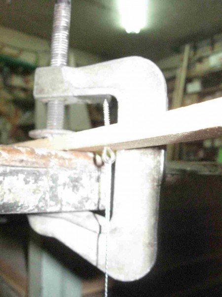

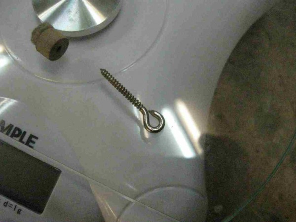

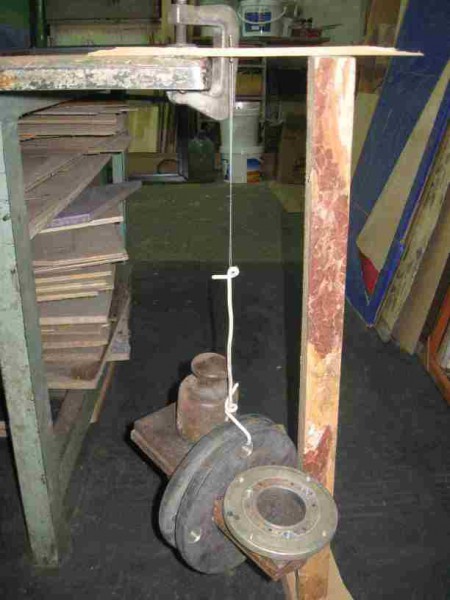

Проверял, какую нагрузку выдержит крючок, вкрученный в сосновую рейку толщиной 7 мм. При нагрузке 22 кг развязалась плетенка. Лень было продолжать испытания, но меня и этот результат вполне удовлетворил.
