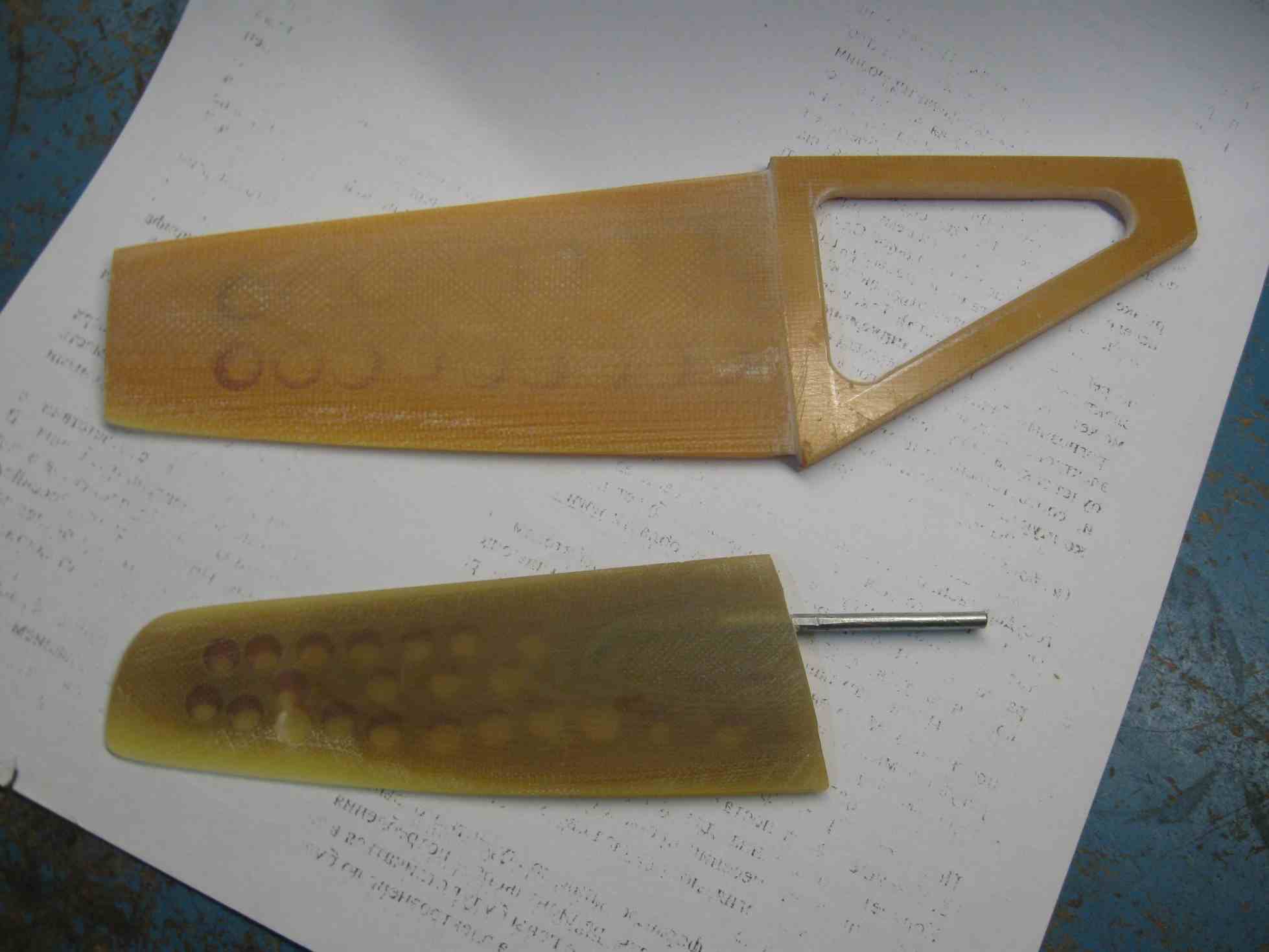

Приготовил заготовки на перо руля и киль. Использовал то, что под рукой. а под рукой оказался стеклотекстолит толщиной 1,5 и 2 мм. По весу получается тяжеловато, поэтому среднюю из трех пластин в каждом пакете буду облегчать. Скорее всего, просто насверлю отверстий. Надеюсь, что перебор по весу не будет очень большим.

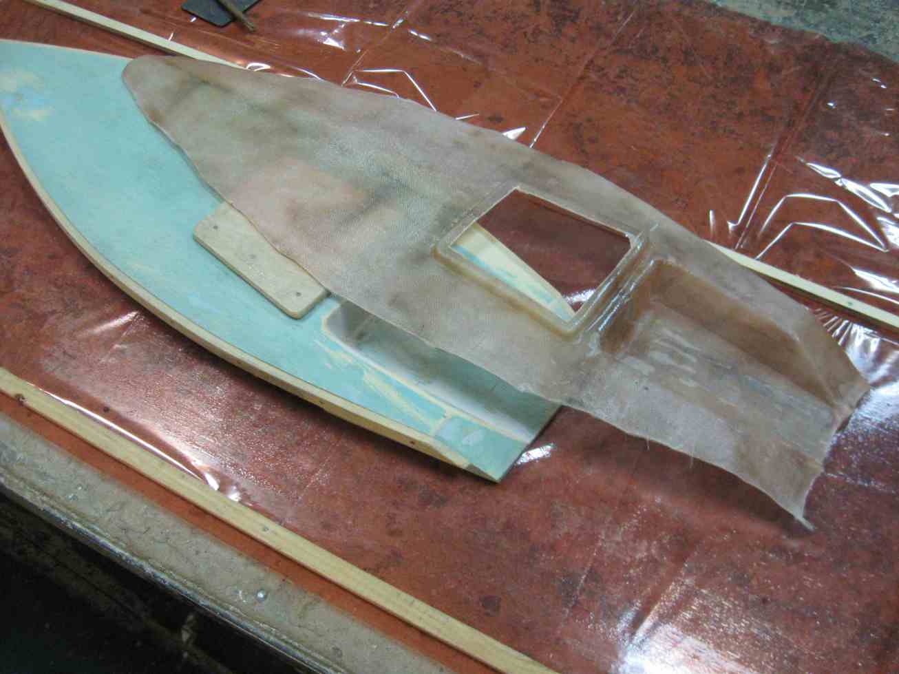

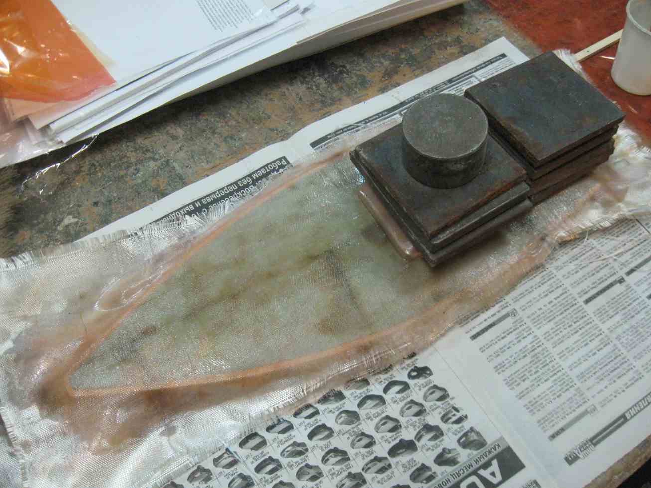

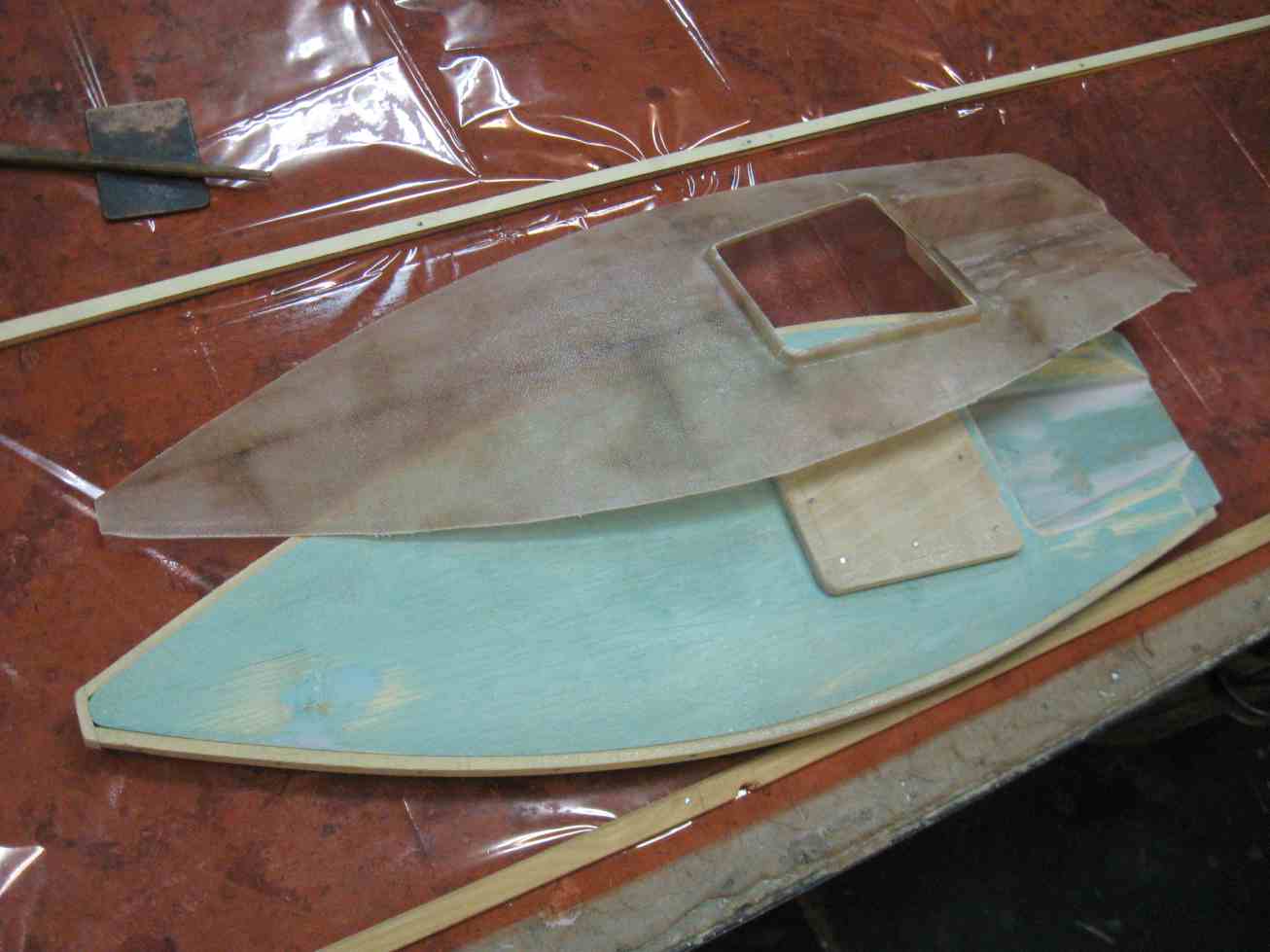

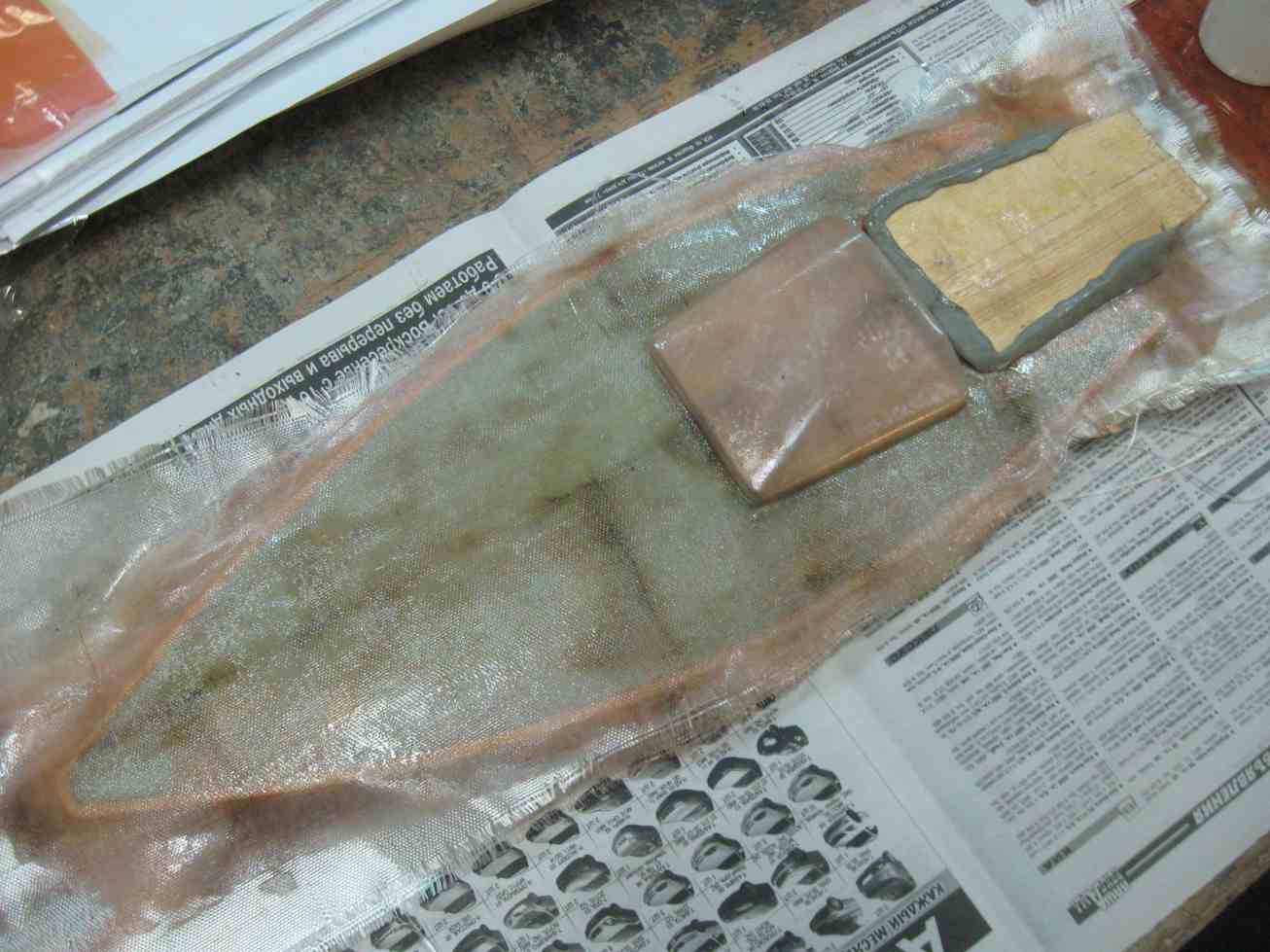

Сообщение Павел Часовитин » 29 авг 2011, 04:59
Вчера выклеил палубу, с утра снял с "болвашки", слегка обрезал. Пока не взвешивал, сделаю это после обработки и покраски.
Добавлено через 11 часов 4 минут 12 секунд:
Отпрофилировал руль и киль. Веса получились такие: руль-18 граммов, киль-43 грамма.
