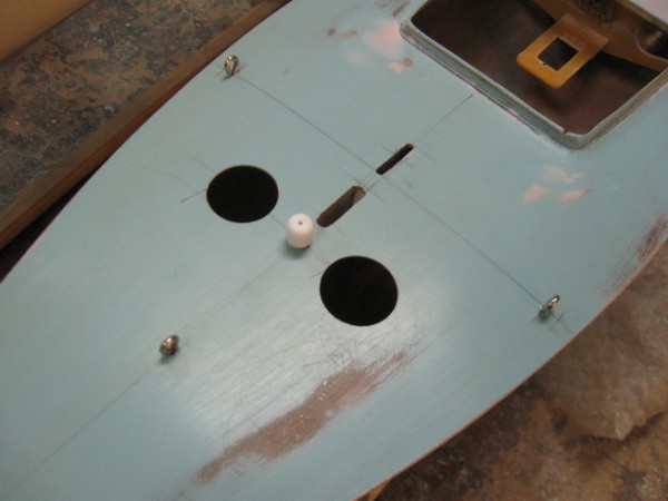

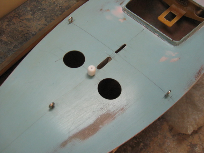

Попробовал сегодня завести стаксель-шкот и после недолгих безуспешных попыток сделал очень просто и эффективно-вырезал в палубе два отверстия диаметром 25 мм справа и слева от карлингса напротив узла выхода шкота. При помощи пинцета, предварительно пропитав цианакрилом кончик плетенки, совершенно свободно сделал все в течение одной минуты. Попутно вспомнил,что год назад поступил так же при работе над Ф5Е.
Хороший выход.
А вот в международных правилах ограниченное количество отверстий можно делать и ограниченного диаметра. Но там и не выдумывают таких сложностей.

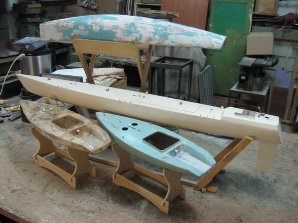

Это начатая в позапрошлом году "Ванреди, трез" для NSSA. Сейчас прикидываю, как сделать для нее третий вариант киля-немного полегче и с полным использованием предоставляемым Правилами увеличением осадки до 150%, а перед этим решил проверить вес частей модели. Это у меня электронные весы под рукой появились
. Взвешал корпус и ужаснулся-1300граммов! В принципе, я изначально корпус затяжелил почти намеренно-лишний слой стекла положил. Но при расчетном водоизмещении менее двух кило такой корпус стоит облегчить. Сейчас ободрал акриловую краску с корпуса и он полегчал более, чем на 200 граммов. Выкинул стеклотекстолитовую радиопалубу и выиграл еще 60 граммов. Если учесть, что для парусности "ВТ" должно хватить рычажной лебедки от ММ, то я на "борту" сэкономлю еще граммов 200.

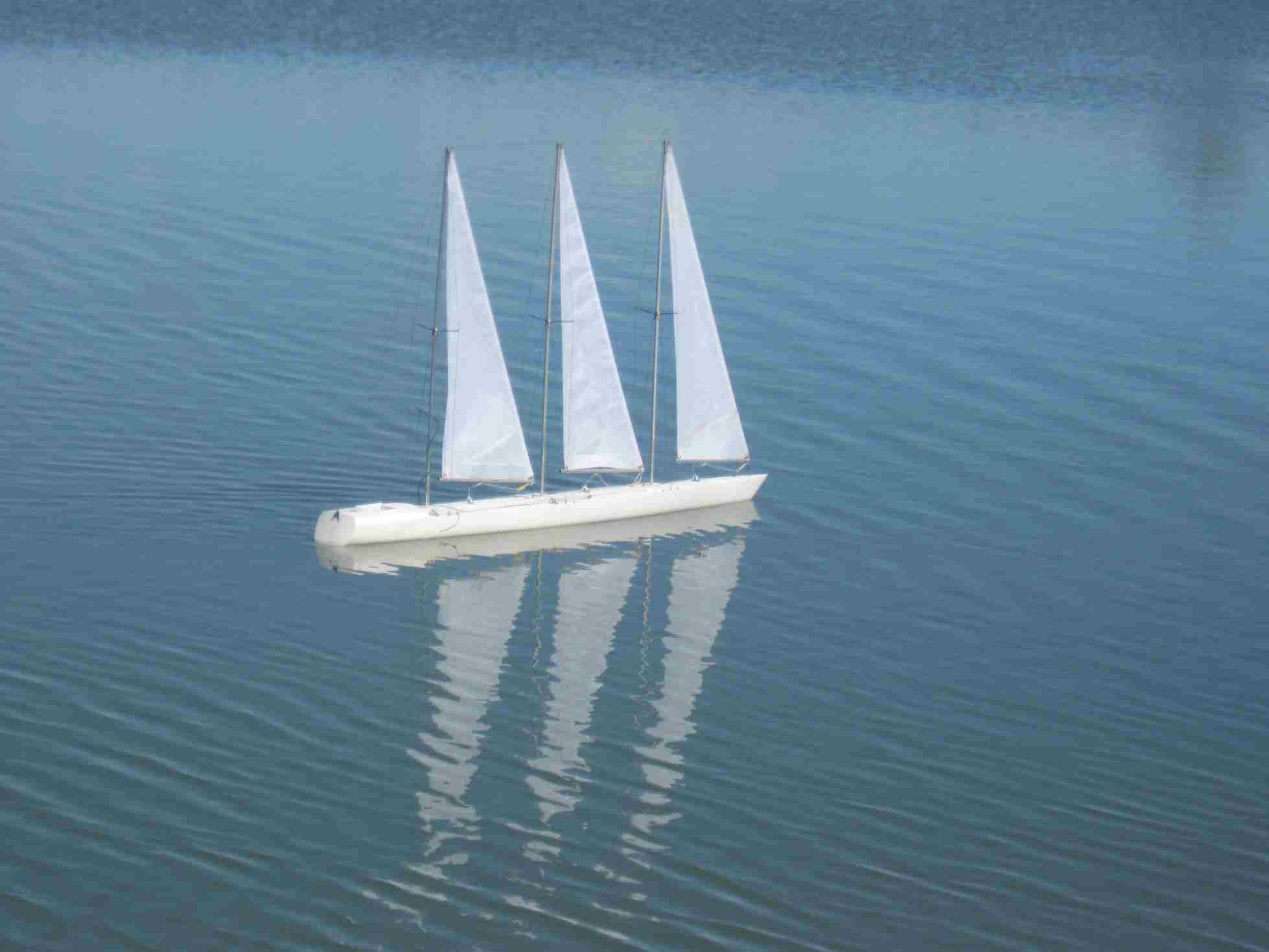

А вот так она выглядит на воде.

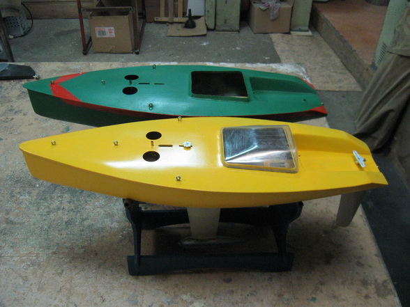

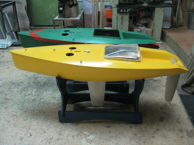

Вот что получилось после покраски корпусов:
