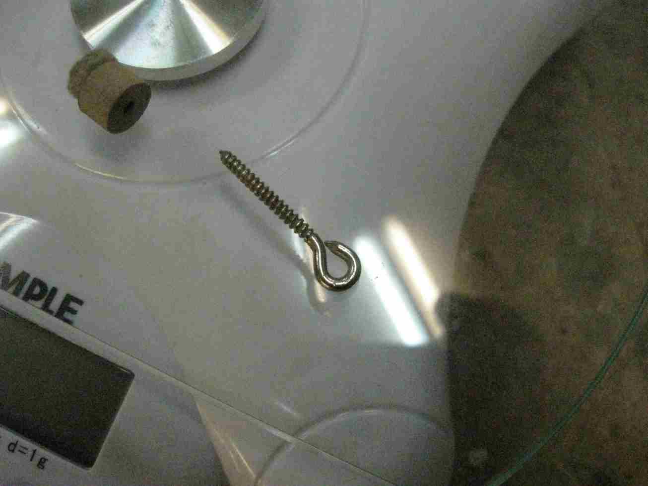

Саша, я решил было, что это не резьбовая деталь, а дефект фото! Еще раз повторюсь-выглядит красиво, но скобку или петлю вклеить проще все-таки. Я нынче решил использовать подвернувшиеся под руку детальки от пианино. Если где-то в сараюшке завалялся такой музыкальный инструмент, то можно его к флотскому делу пристроить

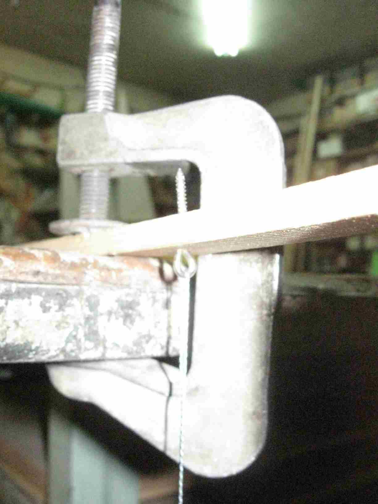

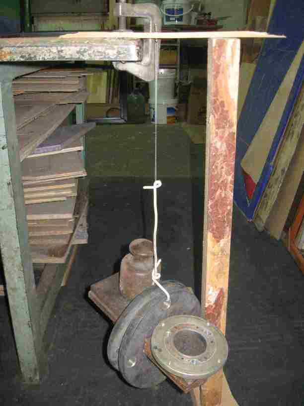

Проверял, какую нагрузку выдержит крючок, вкрученный в сосновую рейку толщиной 7 мм. При нагрузке 22 кг развязалась плетенка. Лень было продолжать испытания, но меня и этот результат вполне удовлетворил.
