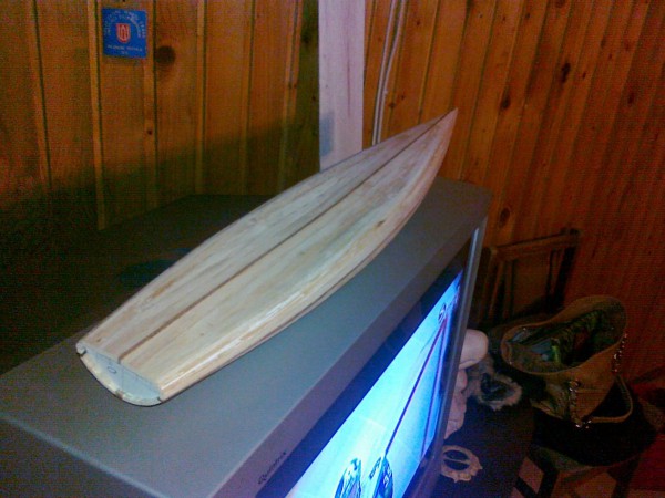

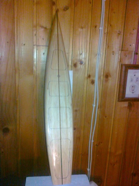

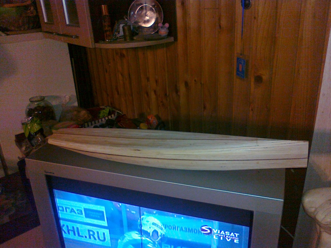

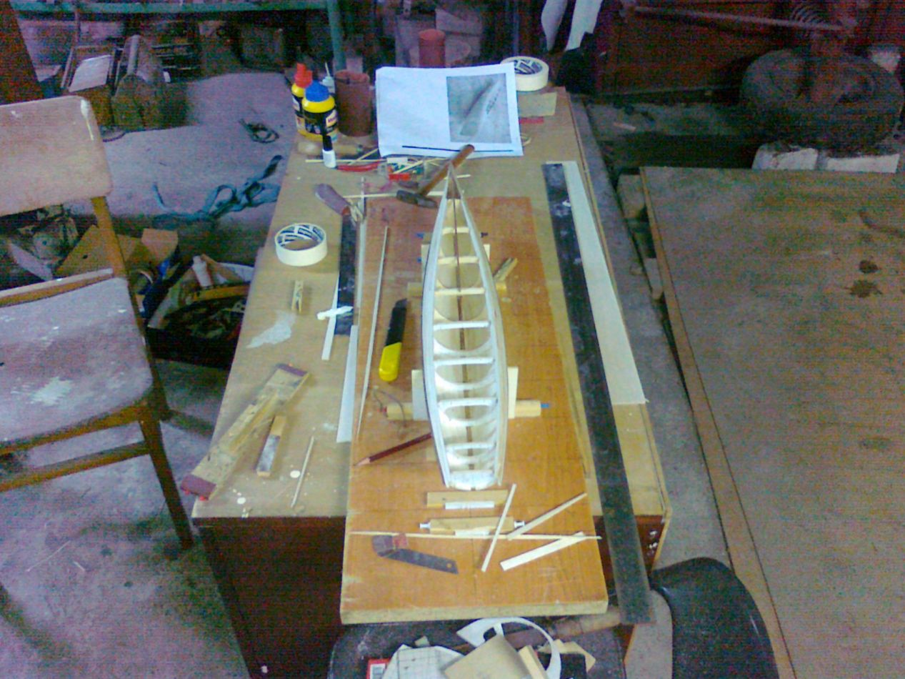

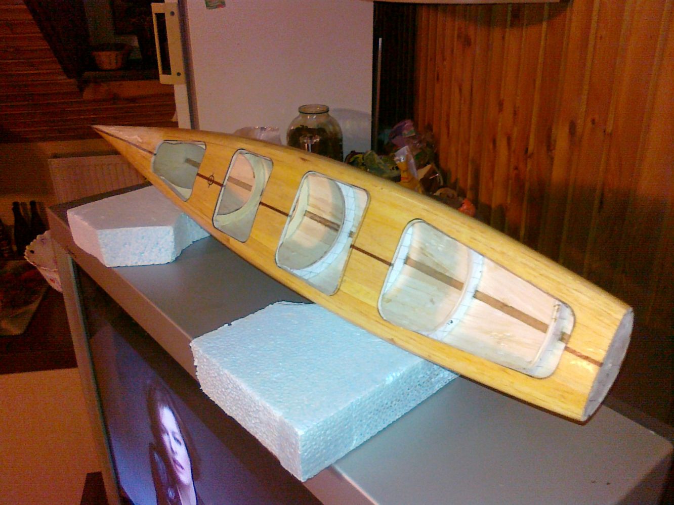

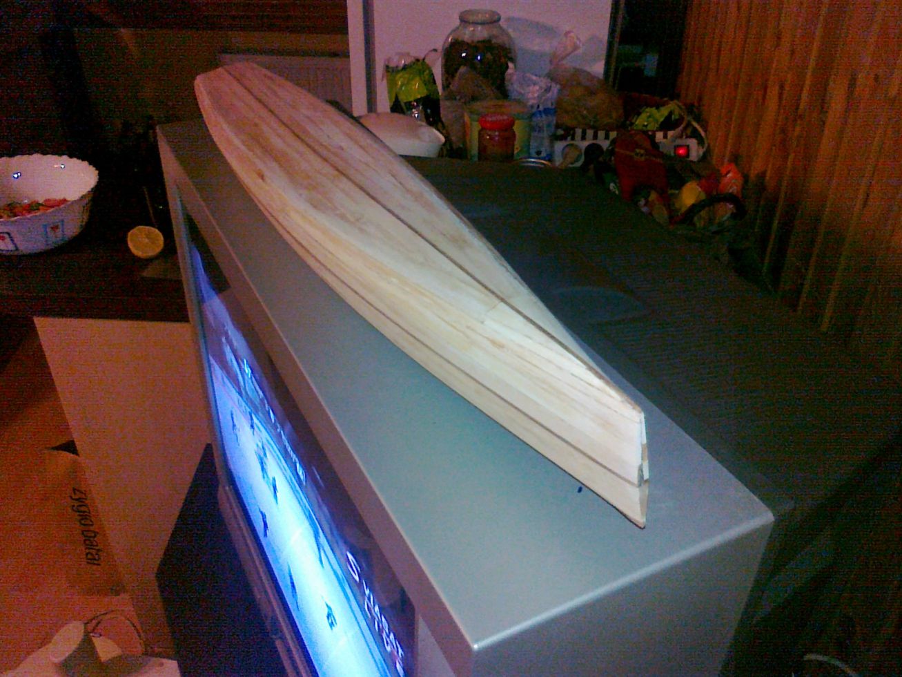

Фискульт привет коллеги,все лето только просматривал форумы,созревал для нового проекта,а с приходом осени "созрел",приступил к постройке лодки с узкой кормой.Начало положено.
Vova
Vova Kulesh
Возраст: 54
Сообщения: 31
Зарегистрирован: 12 янв 2011, 10:43
Город: Тракай, Литва
Номер на парусе: LTU
Сообщение Bolshoy » 14 сен 2012, 13:25
красивая селёдка получается!
Сообщение Павел Часовитин » 14 сен 2012, 16:04
Симпатяга! Но я все-таки из стекла по "болвану" слеплю. Его за пару дней сделал, а теперь он уже недели три дожидается, когда у меня время на него будет. Так что буду следить, как дело идет.

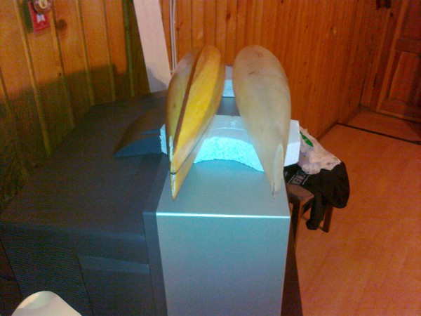

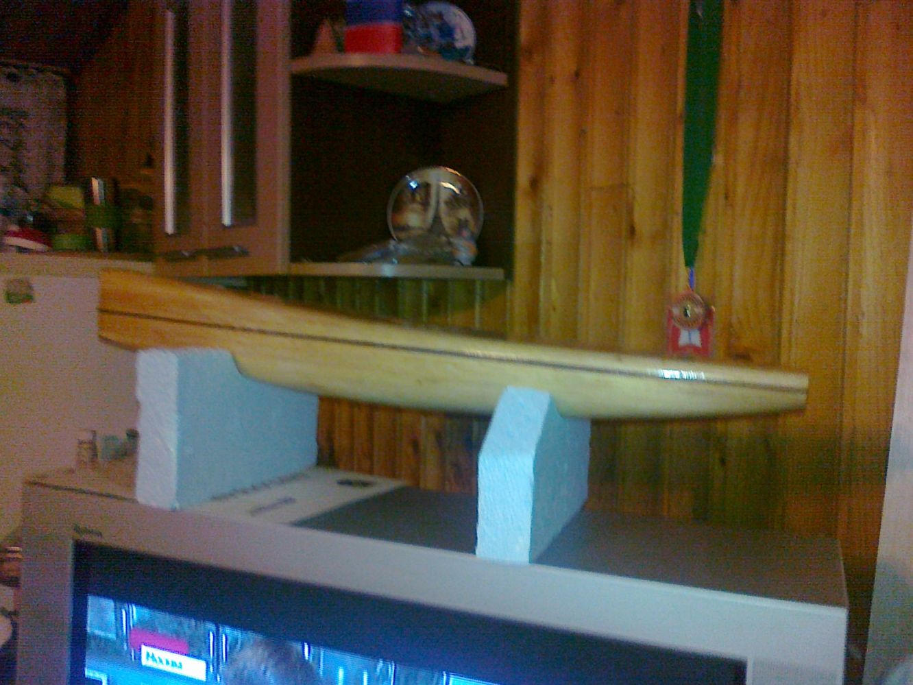

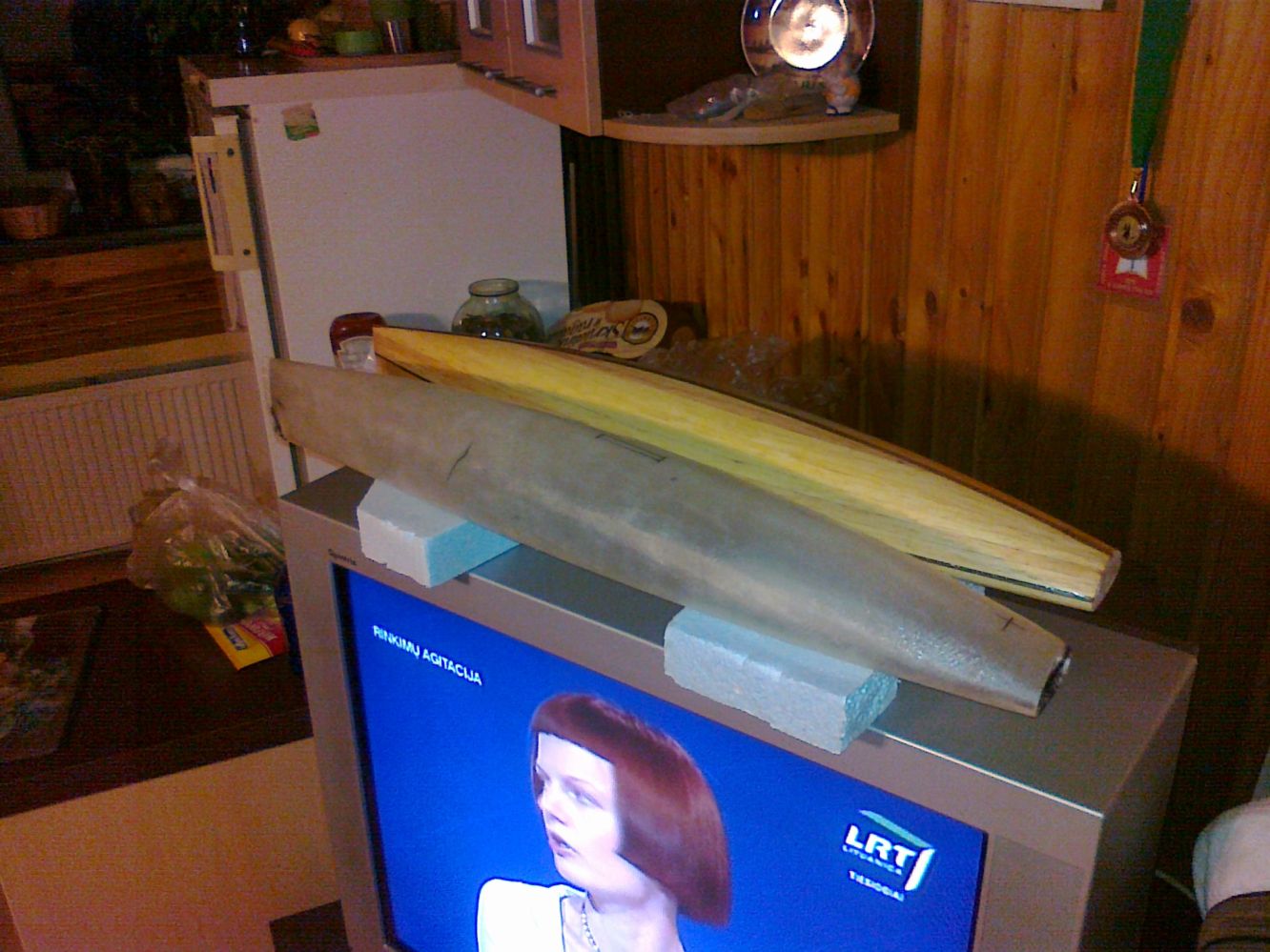

Сообщение Vova » 21 сен 2012, 10:38

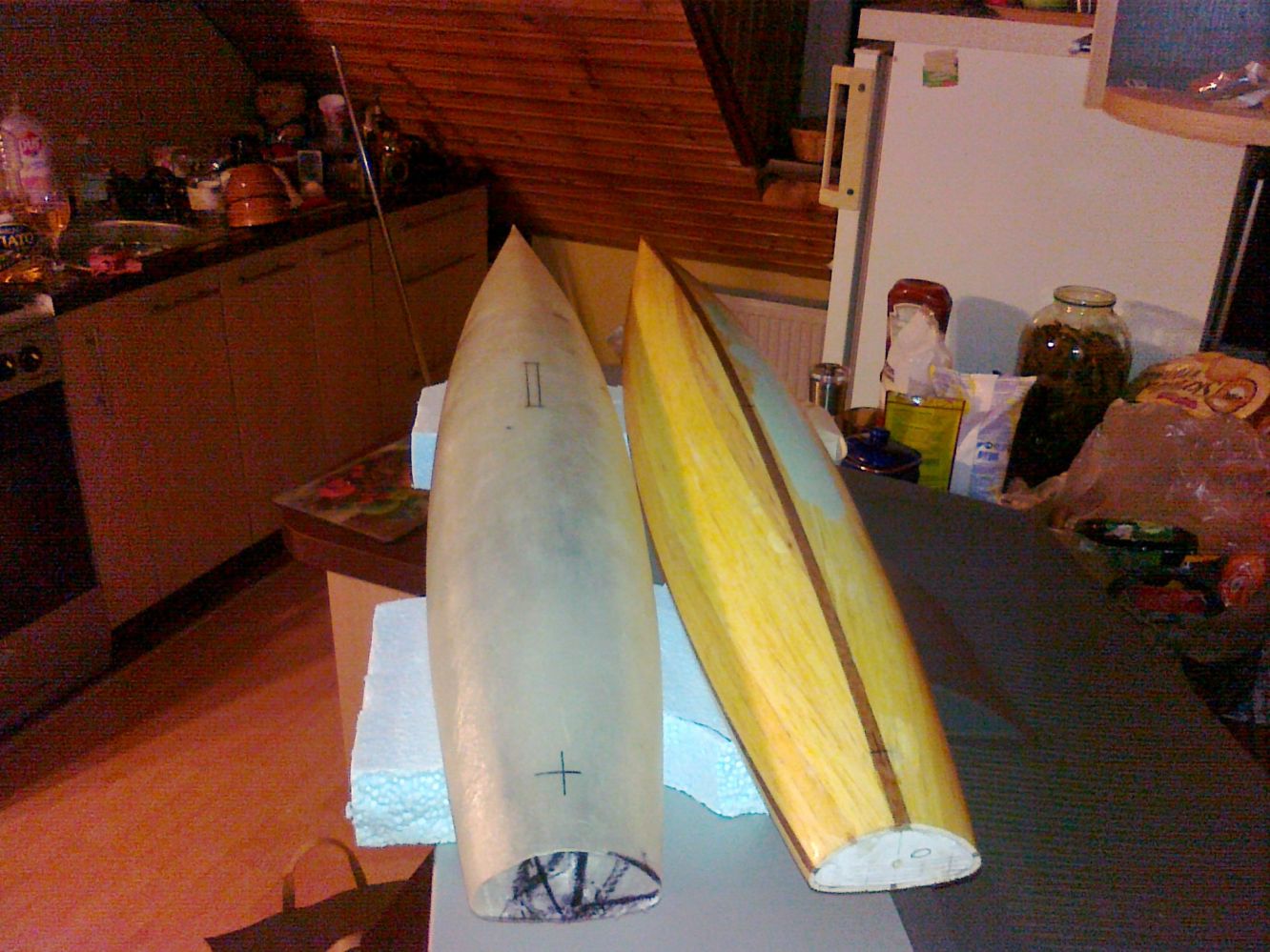

Закончил болванку,ждет трудоемкий процесс.
Vova
Vova Kulesh
Возраст: 54
Сообщения: 31
Сообщение Bolshoy » 21 сен 2012, 11:21
Ух ё! Это только болванка! Такой красивой болванки я ещё не видывал.
Сообщение Vova » 21 сен 2012, 11:55
Ну может будет две лодки-дерево и стекло,зима долгая

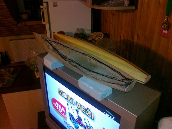

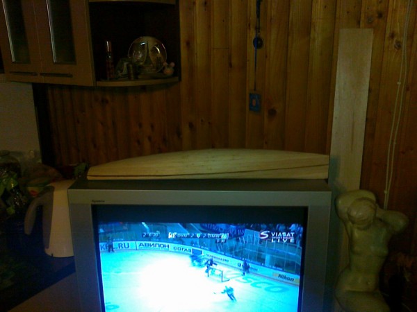

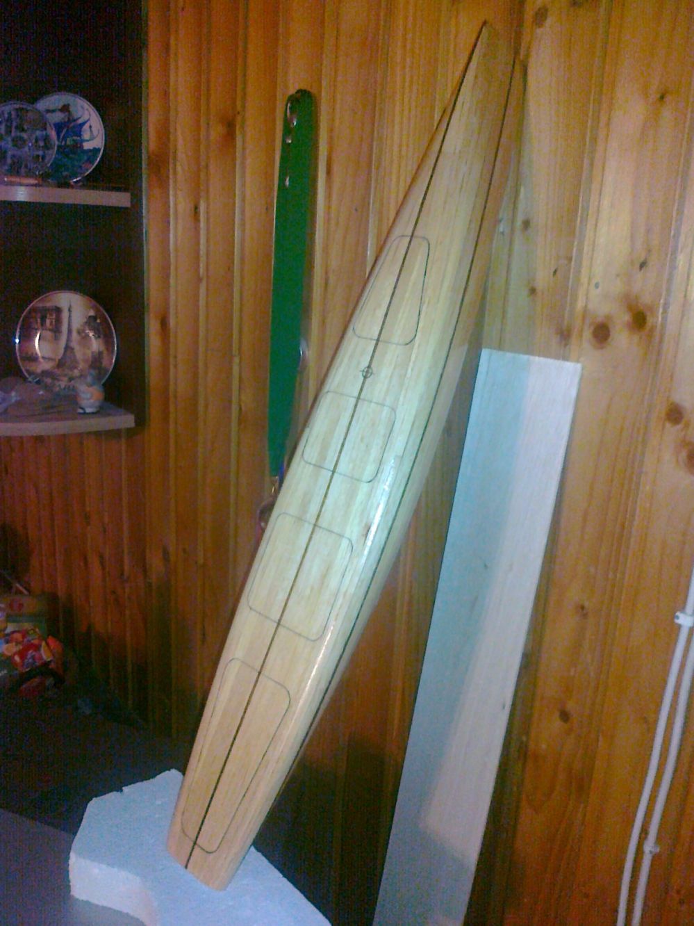

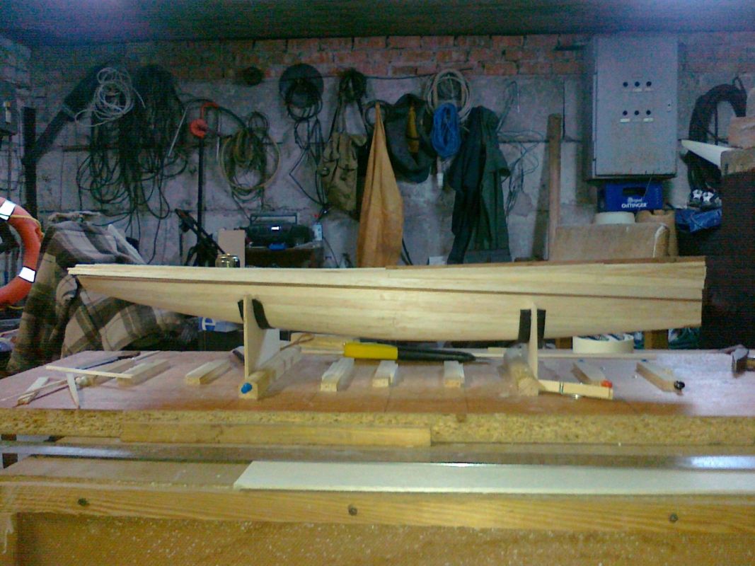

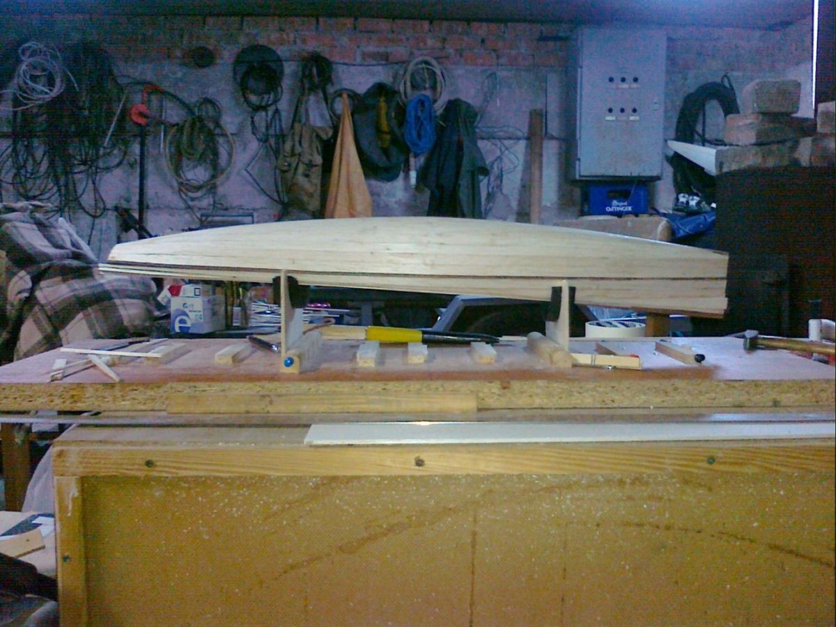

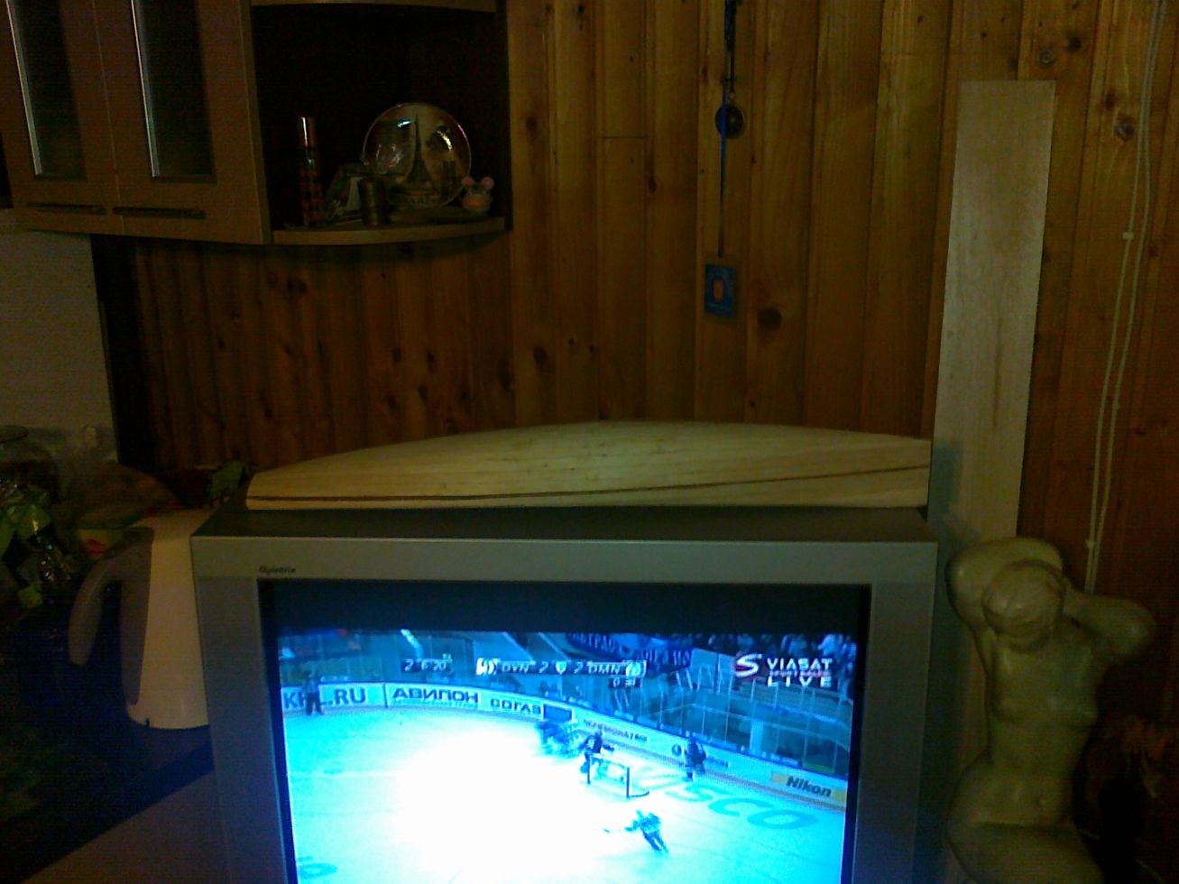

Сообщение Vova » 03 окт 2012, 09:16
Болванка готова,сижу -думаю,стоит ли лепить корки с него,может хватит одной лодки Apsara.

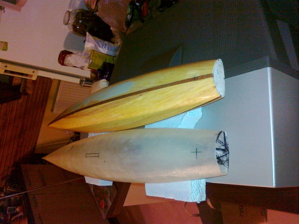

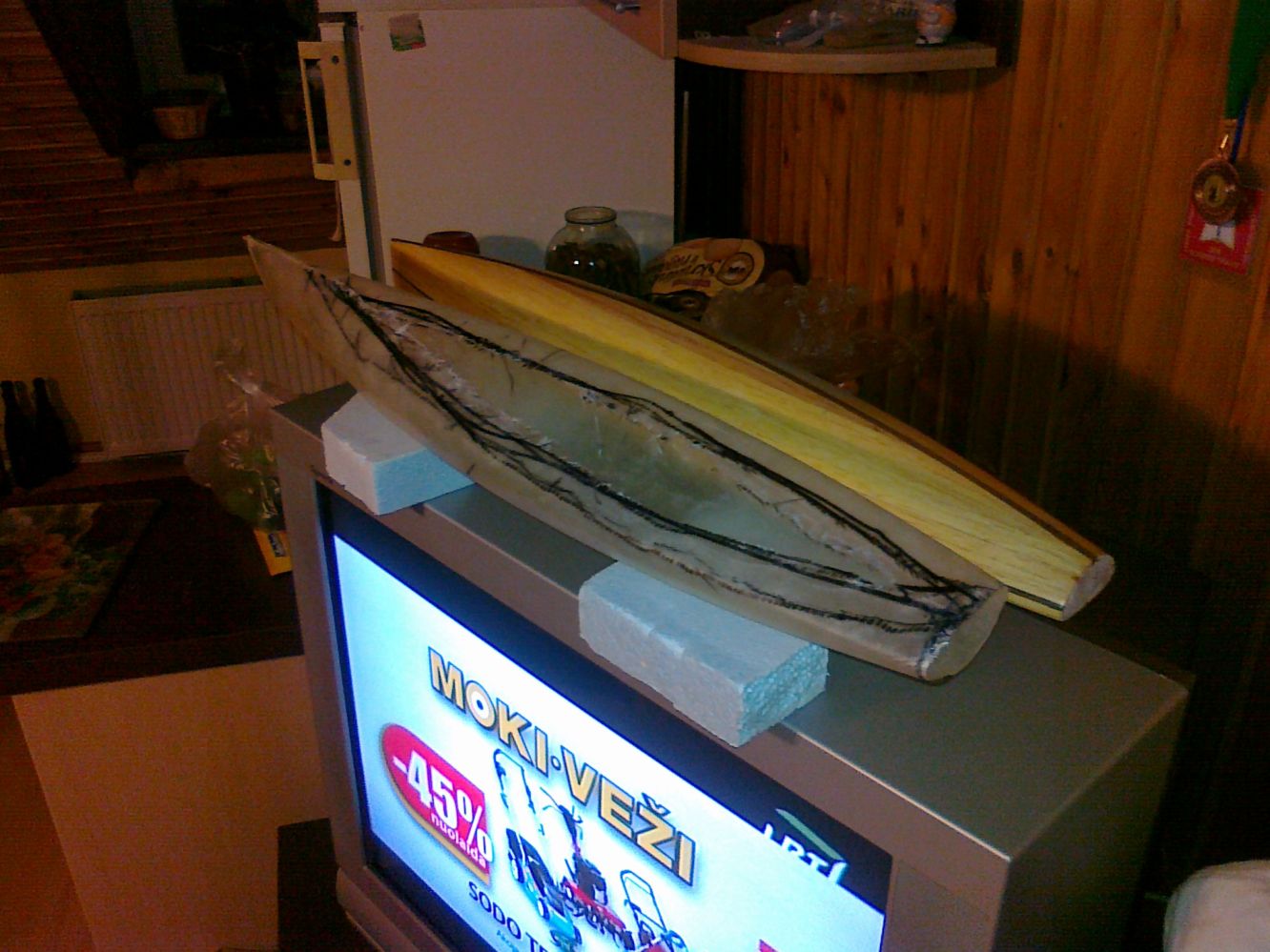

Сообщение Vova » 09 окт 2012, 10:37
Вот какая получилась скорлупка-89 грамм.2 слоя по 49гр.,2 слоя по 80гр стекла.
Vova
Vova Kulesh
Возраст: 54
Сообщения: 31
Сообщение Bolshoy » 09 окт 2012, 11:59
Всётаки решил выклеить! :)

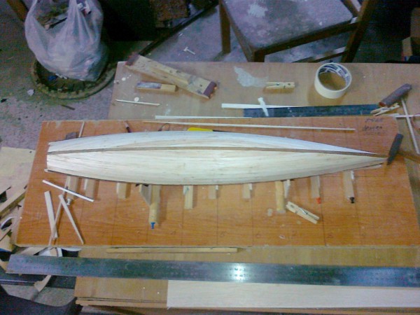

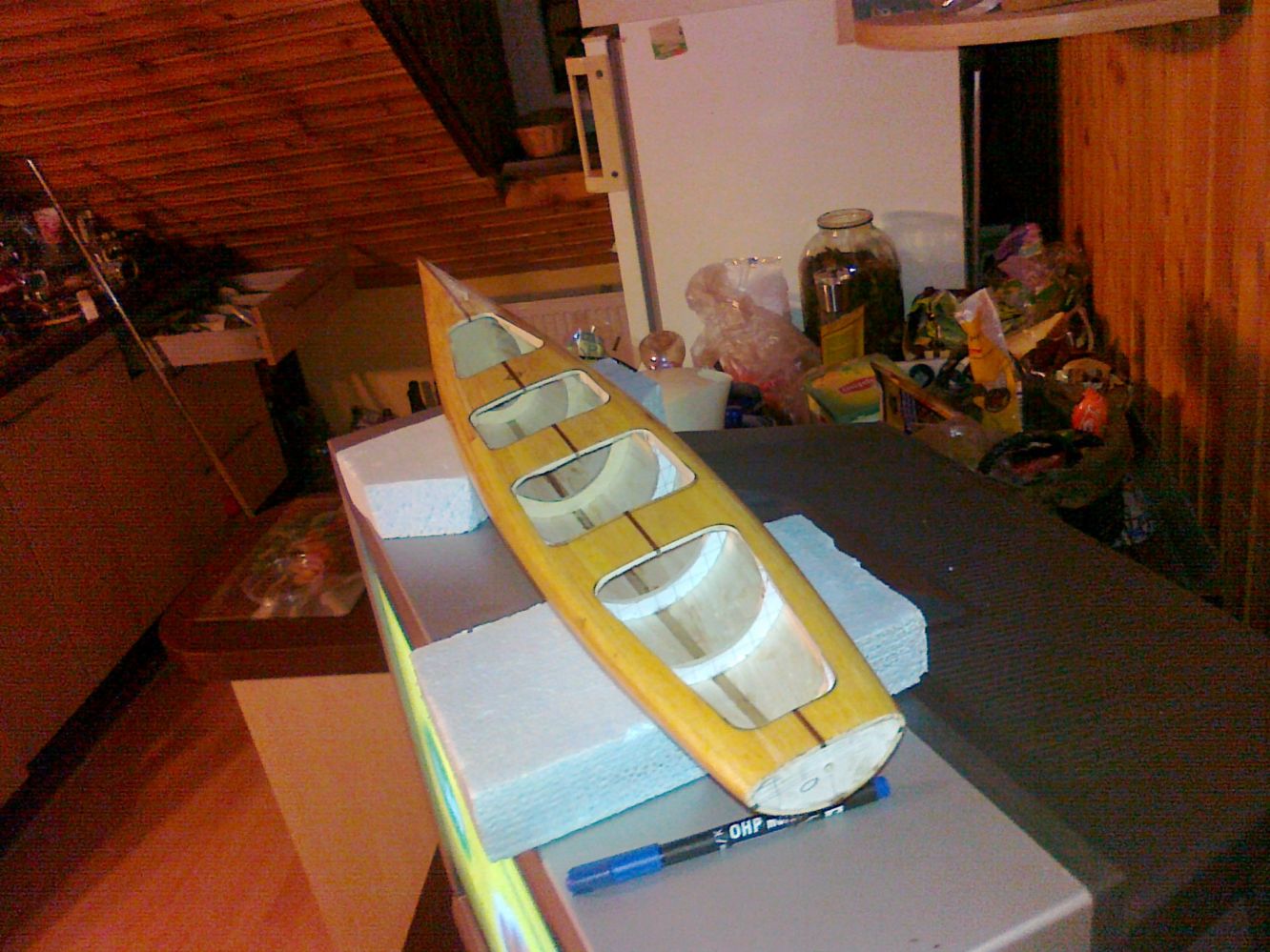

Сообщение Vova » 12 окт 2012, 10:59
продолжаю колдовать.

Сообщение Павел Часовитин » 10 ноя 2012, 11:52
Как дела идут? Или процесс тоже, как у меня, остановился?
Вопрос по материалам: стеклоткань какой толщины использовал? Поскольку у меня только одного вида есть -0,2 мм, хотелось прикинуть, что за вес корпуса у меня может получиться.
Сообщение Vova » 12 ноя 2012, 10:40
Дела по-тихоньку идут вперед,делал руль и киль+ гик на свинг.Я исползовал 80 гр - два слоя+ 49 гр- один слой.вес корпуса-86 грамм.

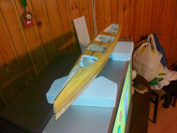

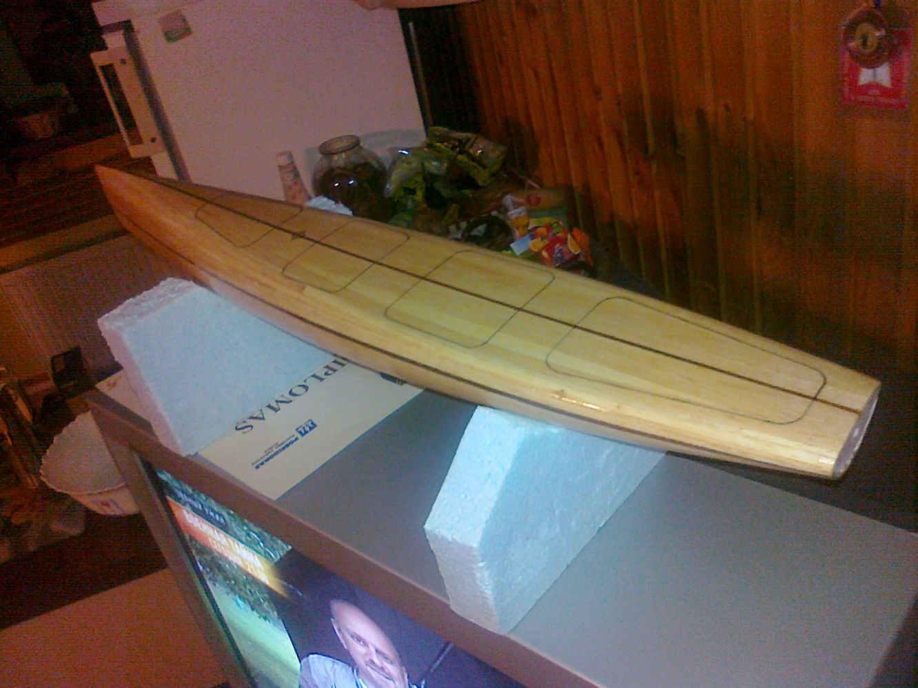

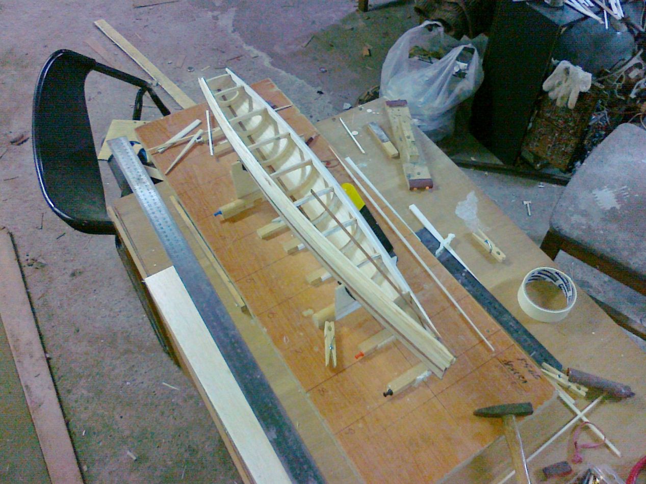

Сообщение Павел Часовитин » 28 янв 2013, 07:25
Худо-бедно, но дело помаленьку продвигается. На сегодняшний день корпус "Апсары" выглядит таким образом:
Сообщение Bolshoy » 28 янв 2013, 11:16
Красивый какой.
Как говорят лётчики: "Красивый самолет плохо летать не может".
Добавлено через 4 минут:
А что-то я не заметил, где вы чертежи напару брали? Или это какой-то распространенный проект?
Сообщение Павел Часовитин » 29 янв 2013, 03:35
Мне товарищ из Новосибирска от кемеровцев диск привез с несколькими проектами RG-ек, немного дополнительной информации в инете нашел.
