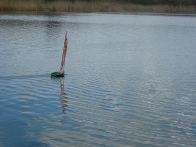

Ну вот и в наших краях ММ-ки "испили воды". сегодня подкатнул обе яхточки. Естественно, что сразу вылезли некоторые недоделки, да и парусишки неважнецкие, но впечатление от яхточек просто замечательное!

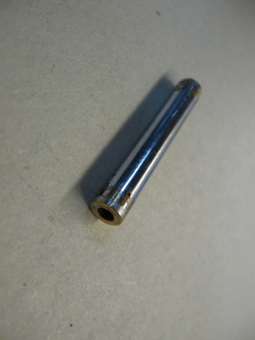

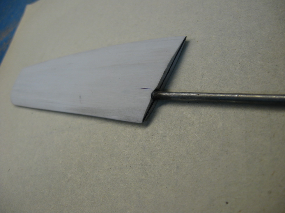

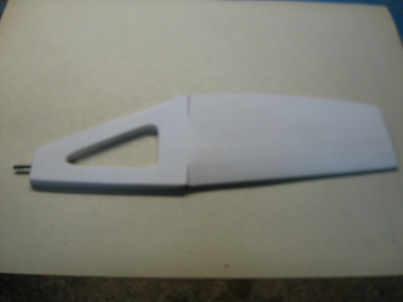

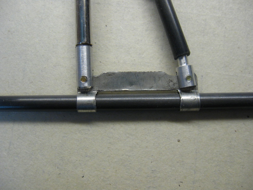

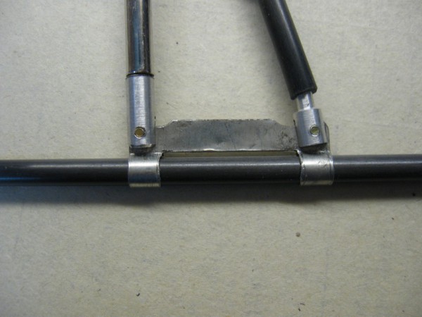

Решил "вынести на суд зрителей" некоторые деталюшки, которые приготовил для новых ММ-ок. Конкретно: узел вращения грота-гика спаял из жестянки в надежде на то, что вращаться на мачте он все-таки будет. От перемещения вдоль мачты зафиксирую приклеенной над узлом шайбочкой, а со стороны палубы таким упором будет являться фторопластовый регулировочный узел.
Гельмпорт решил сделать "по взрослому"- с латунными подшипниками, а то что-то просто трубочка дает большие люфты.
Руль из непонятной пластмассы, баллер диаметром 3 нагревал и загонял в заранее просверленное отверстие диаметром 2.5.
Киль склеивал из двух заготовок рекламного пластика толщиной 3 мм. Обрабатывал на ленточной шлифмашинке. Достаточно просто, только перегревать пластик не надо. По жесткости киль и руль ничуть не хуже "фирменных", по весу-незначительно тяжелее.
Сообщение Bolshoy » 27 июл 2012, 17:21
а я себе гельмпортовую трубу из куска угольной трубки сделал. Ваще не люфтит - даже немного разрабатывал, чтобы полегче баллер вращался.
Сообщение Павел Часовитин » 28 июл 2012, 16:18
О! А об этом я не подумал! Красивый вариант.

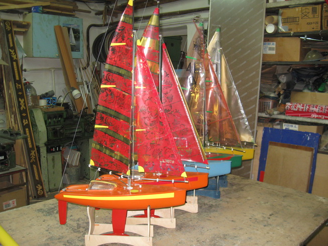

Ну вот что у меня на столе сегодня имеется:
Сообщение Bolshoy » 29 авг 2012, 18:17
Йоху! Как говорят французы :)
номеров не видать...
А еще я видел одного голубенького с синими полосками, стоящим на верстаке (на другом форуме) :)
Когда в бой?
Жду результатов! :)
Чертежик кильблока выложи где-нить. Я на сайт засуну. Очень он симпатичный получился.
