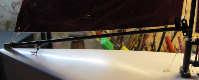

Всем добрый вечер! У меня вопрос по креплению гика стакселя. Вот так крепление на моей лодке. Противовес постоянно задевает нос.С.М фото. Пытаюсь регулировать, Гик задевает за мачту С.М фото. Лодка не моя, схемы сборки нет. Пролазил в надежде найти хоть фото по крупней. Сегодня плавал, стаксель явно не отрабатывает. Подскажите. В этом деле явно профан.
Может я не так его креплю?
Только не сильно пинайте, ну не догоняет старичок
Добавлено через 23 минут 50 секунд:
Дико перед всеми извиняюсь, но допер вроде!
Стыдаба!
Стыдаба!

Скоба с подвесом подвижная? Если да, то вынести гик так, чтобы был зазор между ноком гика и мачтой 3-5 мм.
Потом, максимально набить форштаг, но так, чтобы мачта не ушла вперед и могла быть скомпенсированна ахтерштагом.
Вообще такой тип подвеса не желателен. Он очень тормозной.
вот оптимальный вариант:

Спасибо, только у меня в палубе нет второго крюка для закрепления шкота. Нашёл фото у Англичан,на нашем сайте, там то же есть яхты с подобным крепление гика! И ещё, на сколько градусов, если должен, отклоняется нок гика,( свободный ход) стакселя при затянутых шкотах грота и стакселя?

При положении крутой бейдевинд? Градусов 10-15. Я обычно выставляю на четверть ширины палубы в районе шкотового клюза.
