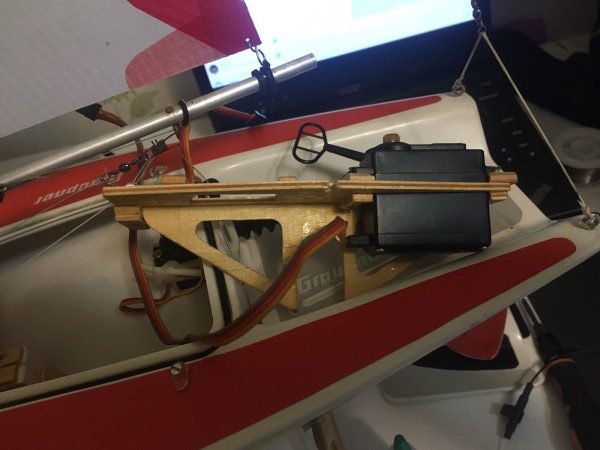

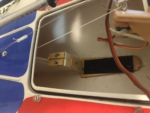

Часть первая. Вес плюс подпалубное.

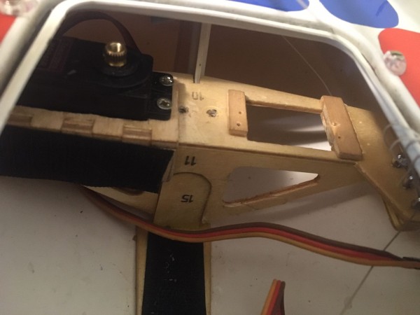

Общий вес 960-970, из них 400 - киль с булем, 20 грамм выкидываем сразу - это система телеметрии, которая не нужна. Ещё 20 сэкономится на батарее, сегодня питался от высокотоковой 1000 мач, можно поставить 600 и "бортовую". Тяжелая серва, весом 60 грамм с проводами без качалки, 12кг - какое реально необходимо усилие? Серва не самая тяжелая в своем классе, но можно скинуть грамм 20+, поставив, например, 9 кг низкого профиля.
Сервопалуба и длинная качалка с общим блоком на оба паруса - ещё 20 грамм, на мой взгляд по весу там играть нечем, но можно побороться за жесткость. Тут вариантов два, либо пилить карбоновую сервопалубу, либо можно наструячить деталь, которая заодно завяжет сервопалубу на колодец киля. Для таких целей у меня есть легкий и жесткий пластик. Ну и собственно сама система, оставить качалку+ блок как есть, либо сделать двустороннюю качалку, как оно стоит у всех сейчас. Вес не поменяет, но чуть добавит удобство настройки.

Лодка стояла на полке и даже не видела солнца судя по пластику.Посему за неё стоит побороться на предмет снижения веса.Я бы выдолбил всё дерево,выкрутил все железяки из палубы.Пересмотрел бы замечания Дрейка по теме.А там что-то было про старые корпуса.Поставить карбоновую площадку под серву.Серву тоже не на 12 кг.Лёгкий приёмник ну и конечно рангоут без железа.Итогом можно 100 грамм лишнего убрать с лодки.

С железом из палубы сложно, собственно железа там - 5 колец и 4 винта. Безболезненно можно избавиться от 2 винтов, кольца я бы не трогал, цеплять такелаж гика стакселя за пропускной колодец его тяги я бы не стал.

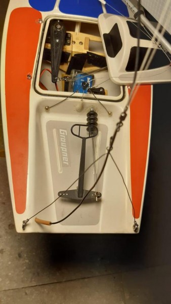

Итак, что сделано. Как и планировалось, дерево из-под палубы превратилось в пластик, кроме того, иначе организовано само размещение сервомашинки и приемника. В итоге я избавился от громоздкой деревянной палубы и пучка колец под проводку шкотов.
Кольцо осталось только одно, тут на фото его не видно, находится глубоко возле колодца киля, для разворота шкота стакселя.
Качалка, само собой, тоже стала другой, двусторонней. На скорую руку нарисовал по размерам из инструкции. Стоило, конечно, оставить в эксплуатации блок и поставить его на шкот стакселя, чтобы можно было оперативно менять положение шкота в качалке, но "хорошая мысля...."
Как и планировалось, электроника стала попроще, стоит бек - для универсальности - но кормимся всё равно от лифешки. Хитро организовано питание - у хайтек есть такая плюшка, их приемники поддерживают высокое, до 27 вольт, напряжение. Причем питание приемника может быть разобщено с питанием сервомашинок, которые, в большинстве своем, не так терпеливы к высокому напряжению. Кроме того, в системе пульт-приемник организована обратная связь, и напряжение питания приемника стандартно отображается на экране пульта. Поэтому привычно делаю две линии питания от коннектора батареи, одно в разъем питания приемника, вторую - через бек- на сервомашинки. Никаких пищалок.
Сервомашинку руля также оставляем на месте.
В кокпите тоже заметные изменения. Дырдочки, куда были вкручены винты, их видно на фото в начале темы, я слегка рассверлил, а потом вклеил в них кусочки жесткой трубки из пвх от боудена. Взял из "толедских запасов", от акромастера. Через трубочки пропущены шкоты, и сделана регулировка их длины "по классике" с талрепами вместо крючка и серии отверстий в гике, как это было раньше. Грибок клюза возвернул на штатное место, гофру тяги на румпель заменил на свежую. Тут снова мелкий лайфхак, если кто не знает, капаем в гофру внутрь немного густого силиконового масла, в итоге - гофра легко скользит по тяге, меньше шанс, что её сдернет с трубочки, на которую она натянута. Да, я знаю, что "по классике" гофра просто ставится чуть иначе, но когда я это делал - я ещё не знал другого лайфхака, про который чуть позже.
С румпеля с болью в сердце убрал декоративный элемент.. Правда, мне жаль было с ним расставаться, но - вспомнил реакцию Макса на болт в топе (кто слышал-поймет) - и таки взялся за нож. Болт, который фиксировал качалку румпеля на баллере руля я тоже поменял на скрытую бонку под шестигранник. И эстетичнее, и не зацепит ничего.
Вместо проволочной рамки, к которой крепился ахтерштаг, я ввернул два колечка. К ним идут шкоты, на них же завязана растяжка, к середине которой я зафиксировал вертлюжок и к нему уже - ахтерштаг. Отсутствие закладки в транце не позволило перейти к типовому креплению ахтерштага за крючок, поэтому так.
На носу тоже пришлось оставить кольцо (вместо маленького крючка с кольцом же), но такелаж я всё - таки изменил. Кольца на бортах убрал, подрезал дремелем клюз стаксель - шкота и накинул снасть прямо на него.
