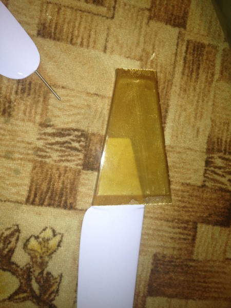

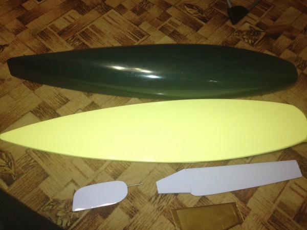

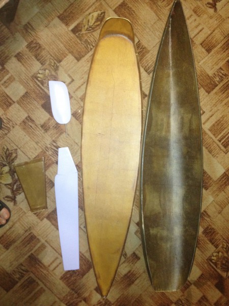

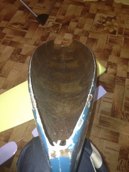

Давно уже лежит у меня метровка от Ивана Тырышкина, все никак не доходили руки ее собрать, а сейчас вот решил и не знаю с какой сторроны к этой посудине подойти.
Помогите с чего начать, как что куда укомпоновать ну и пр.
Вот что имею:

это все понятно... схемки-чертежика нетути
сходить поглазеть, еще труднее... далековато, по сему приходится по наитию..

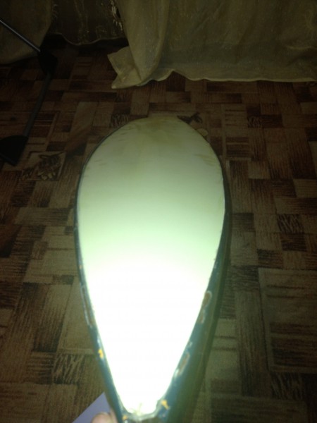

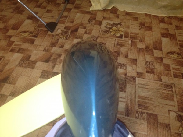

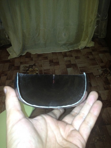

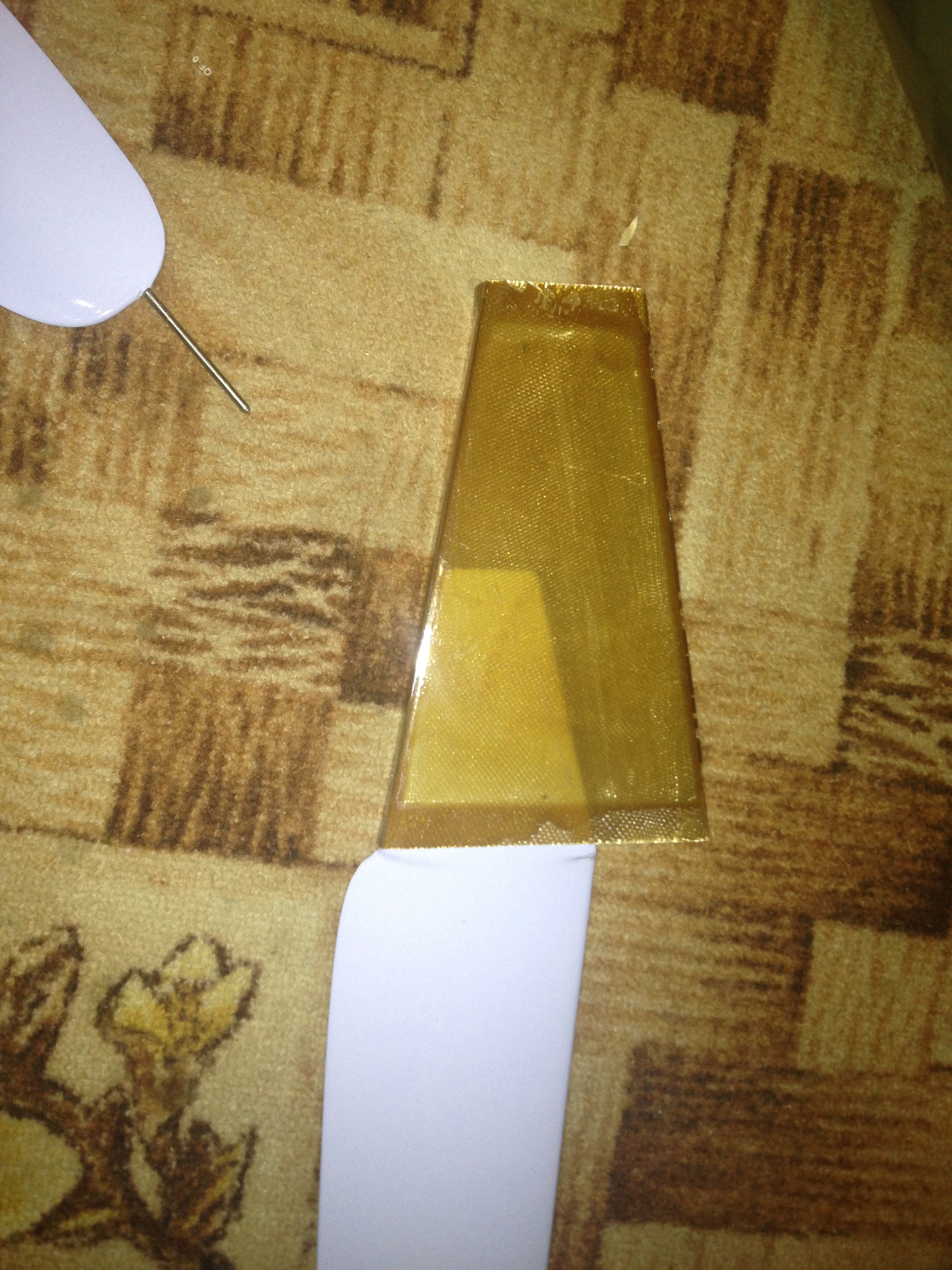

перед вклейкой стрингеров хотел срезать скругления на корпусе, которые на палубу должны заходить... во-первых потому что гелькоут там отколоченный кое-где, во вторых мне кажется проще палубу будет вклеить...
и с колодцем совсем не ясно... во-первых он огромен, ну это еще пол беды... во вторых он не симметричен хвостику киля
лодка чистокровный F5-E, по сему думается там расположение шверта руля и мачты более/менее стандартизировано.. может есть где какие похожие чертежики и кого?
сходить поглазеть, еще труднее... далековато, по сему приходится по наитию..перед вклейкой стрингеров хотел срезать скругления на корпусе, которые на палубу должны заходить... во-первых потому что гелькоут там отколоченный кое-где, во вторых мне кажется проще палубу будет вклеить...

скорее всего имеющийся корпус похож на VANQUISH
колодец несииметричен - небеда, главное чтобы шверт относительно корпуса, а главное пера руля был расположен правильно.
огромным он сделан наверняка для возможности регулировки расположения шверта вдоль ДП...но не уверен что это так необходимо.
срезать закругления черевато. надводный борт уменьшится. как это повлияет на ходовые качества, мне мой опыт подсказать не может. поидее на критических кренах только это выйдет боком.
ну вобщем советую почитать тот форум, там много фотографий и описаний. я там почерпнул много информации, правда все равно вторая моя лодка, которую я сделал, слишком далека от конкурентно способной...

на rc-design уже не хожу по религиозным соображениям, слишком много флуда и пустотрепа фильтровать приходится...
Про Улли я помню
но его стезя RG65, он тоже и меры и марблы строил по наитию, основываясь на 650ки (собственно его лодки и есть большие 650-ки) да и отвлекать его лишний раз не хочется...
про колодец я тоже так подумал, но вот несиметричность пугает больше чем возможность перемещения шверта вдоль лодки...
надводный борт не уменьшится - высота палубы так и останется, но ступеньки на палубе уже не будет.... да и высота борта такая, что критический крен будет уже когда лодка мачтой на воду ляжет.
P.S. спортсмены! АУ!!!! посоветуйте!!!
Про Улли я помню
но его стезя RG65, он тоже и меры и марблы строил по наитию, основываясь на 650ки (собственно его лодки и есть большие 650-ки) да и отвлекать его лишний раз не хочется...про колодец я тоже так подумал, но вот несиметричность пугает больше чем возможность перемещения шверта вдоль лодки...
