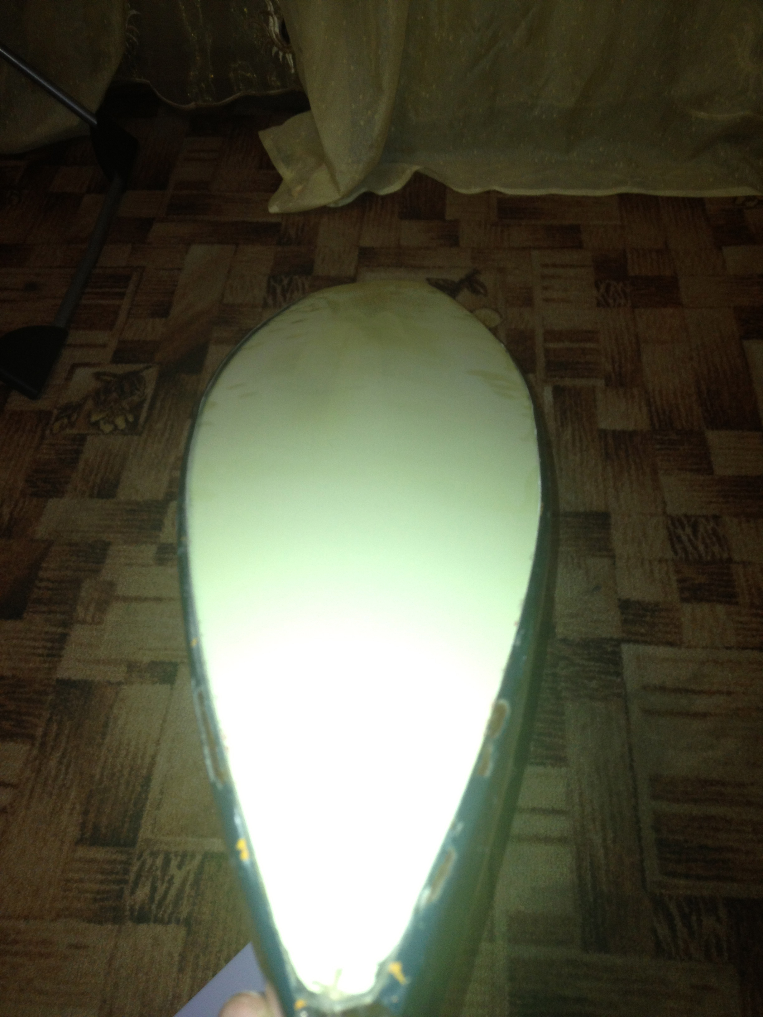

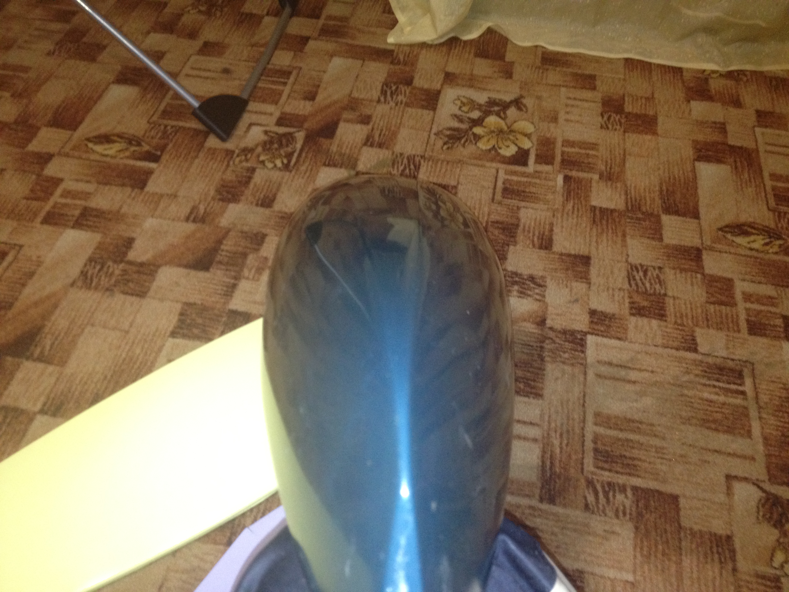

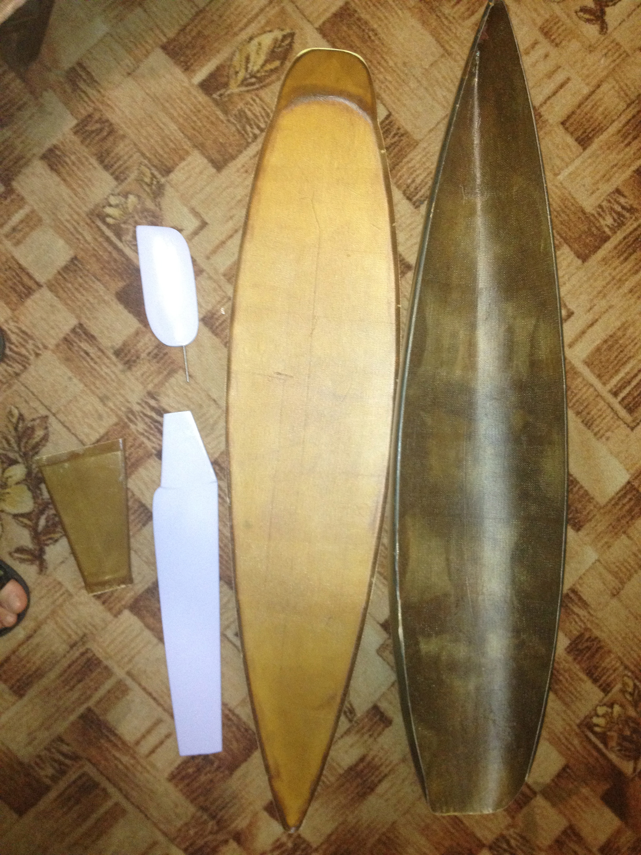

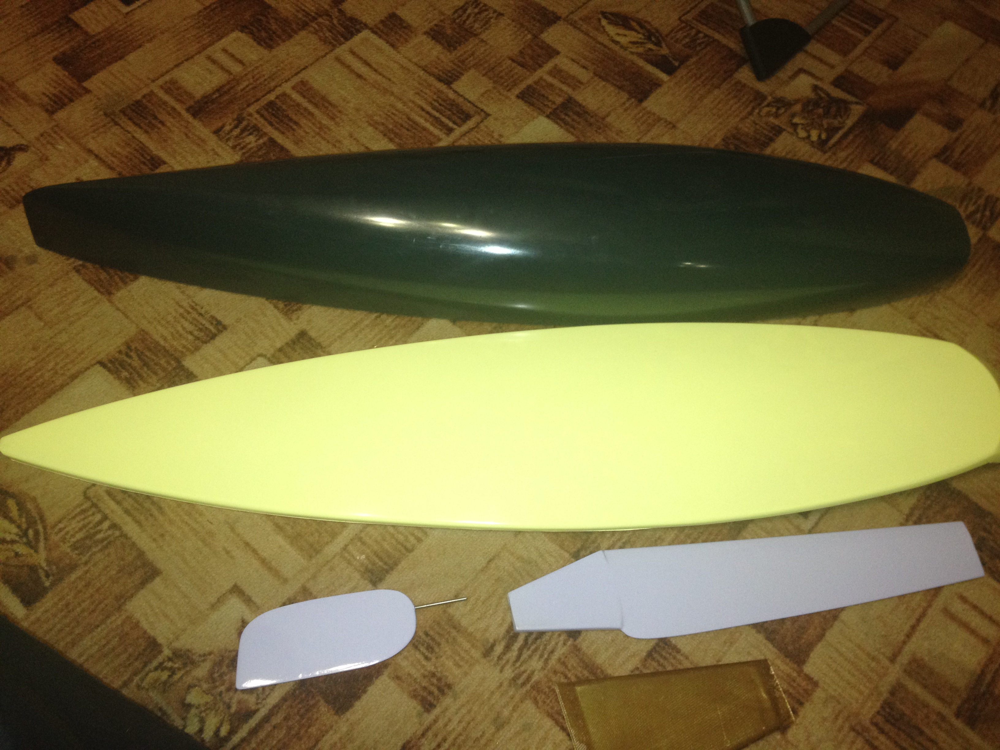

Давно уже лежит у меня метровка от Ивана Тырышкина, все никак не доходили руки ее собрать, а сейчас вот решил и не знаю с какой сторроны к этой посудине подойти.
Помогите с чего начать, как что куда укомпоновать ну и пр.

хорошо было бы найти чертежик-схемку, где показаны расположения шверта, руля, и мачты... и сходить вживую собранные яхты поглазеть и с людьми пообщаться...так с нуля очень сложно собрать полноценную лодку
а так я бы начал с вклейки палубных стрингеров - рейки вдоль всего борта, вклейка колодца, укрепление его, изгогтовление площадок под сервы (наилучший способ их крепления-снизу к палубе), гельмпорт...ну а дальше уже помелочам долго расписывать...

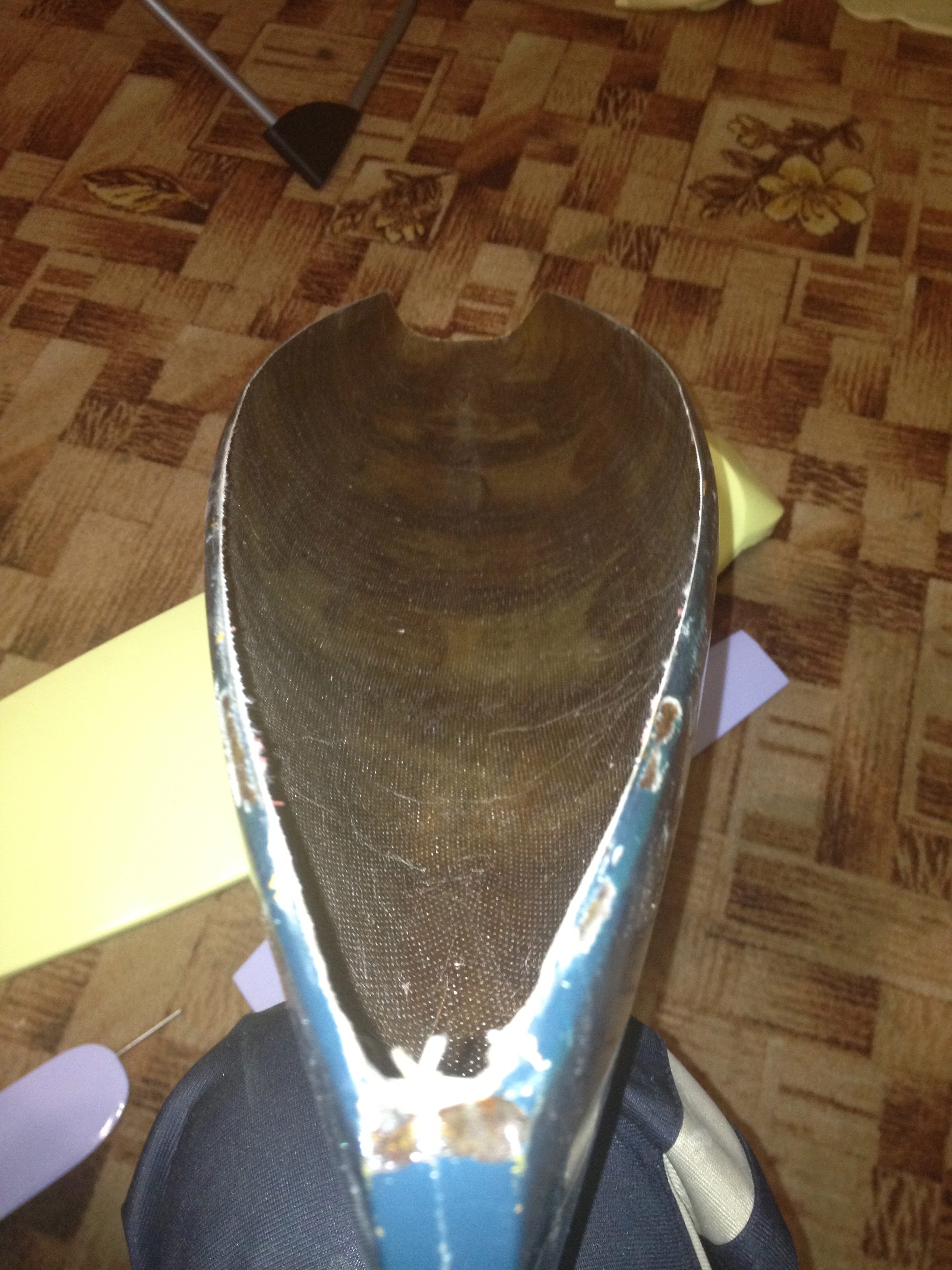

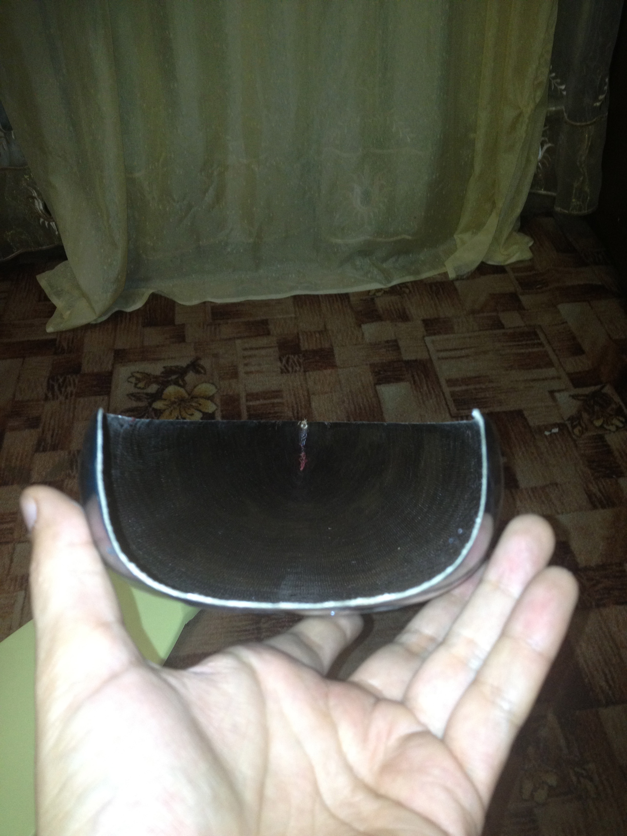

это все понятно... схемки-чертежика нетути :-( сходить поглазеть, еще труднее... далековато, по сему приходится по наитию..
перед вклейкой стрингеров хотел срезать скругления на корпусе, которые на палубу должны заходить... во-первых потому что гелькоут там отколоченный кое-где, во вторых мне кажется проще палубу будет вклеить...
и с колодцем совсем не ясно... во-первых он огромен, ну это еще пол беды... во вторых он не симметричен хвостику киля :-(
лодка чистокровный F5-E, по сему думается там расположение шверта руля и мачты более/менее стандартизировано.. может есть где какие похожие чертежики и кого?

скорее всего имеющийся корпус похож на VANQUISH
колодец несииметричен - небеда, главное чтобы шверт относительно корпуса, а главное пера руля был расположен правильно.
огромным он сделан наверняка для возможности регулировки расположения шверта вдоль ДП...но не уверен что это так необходимо.
срезать закругления черевато. надводный борт уменьшится. как это повлияет на ходовые качества, мне мой опыт подсказать не может. поидее на критических кренах только это выйдет боком.
