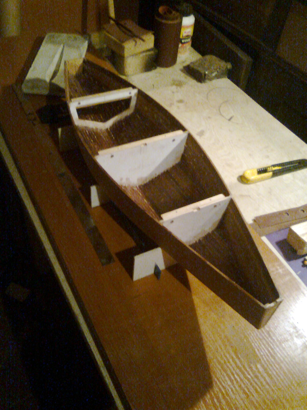

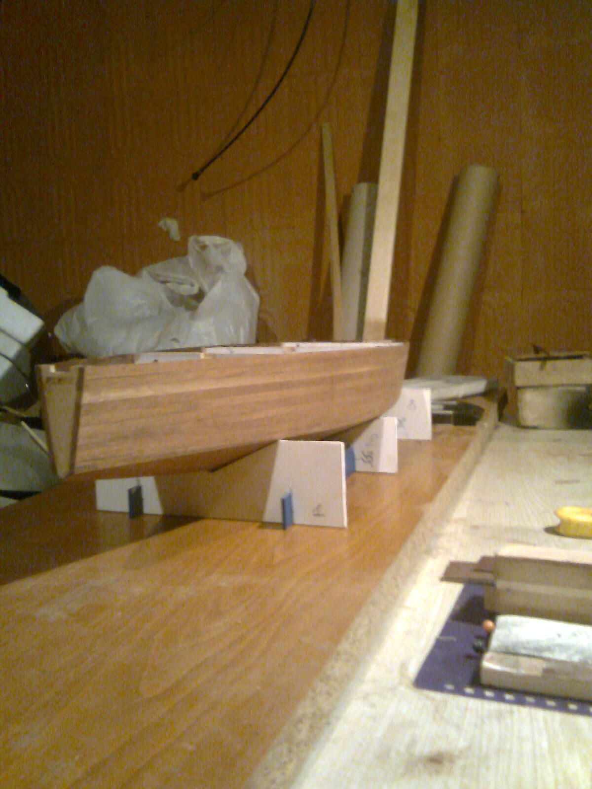

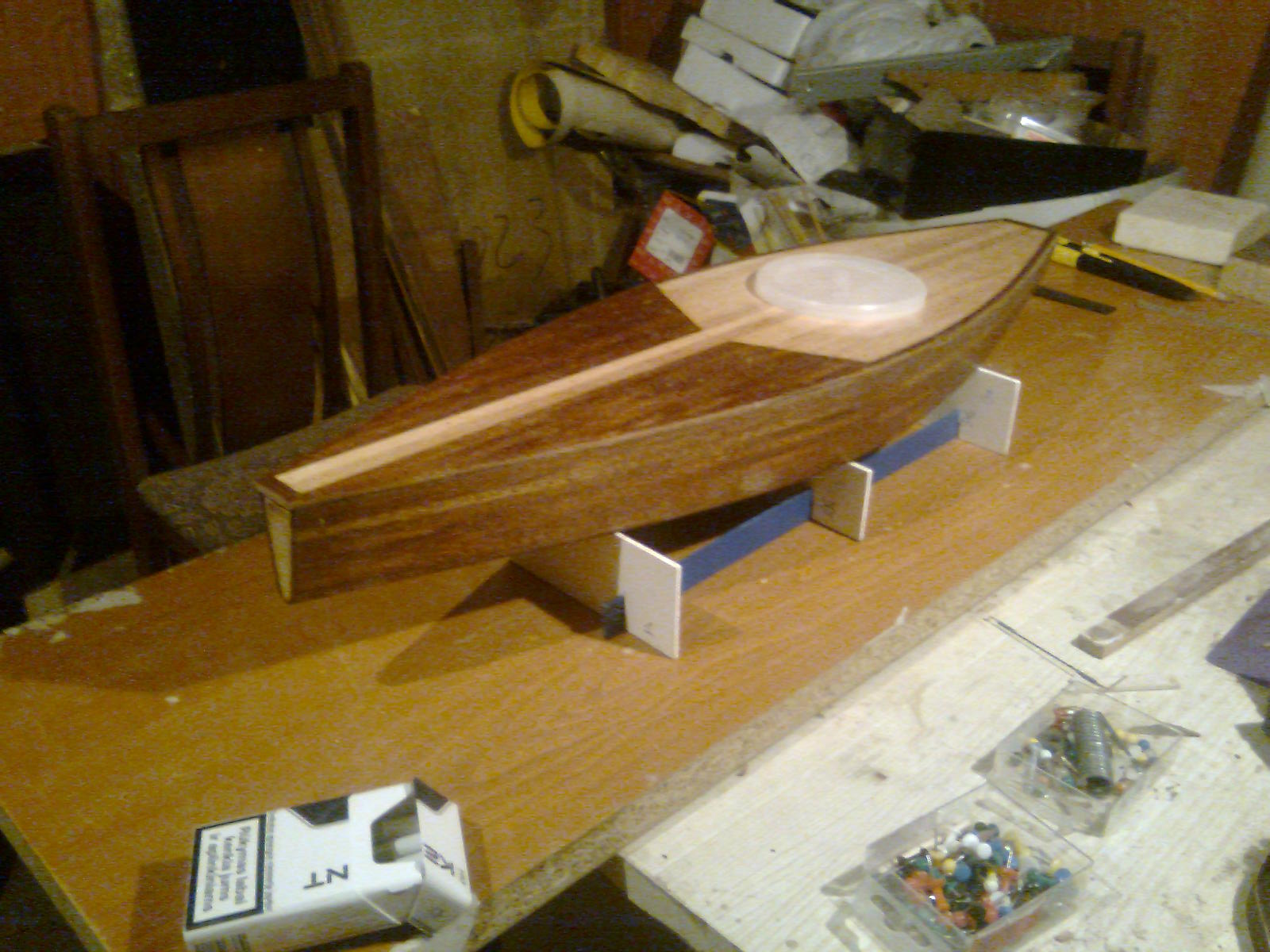

Доброго дня коллеги,вот несколько фот о постройке Jifa.О дальнейшем строительстве лодки могу выклдывать фото отчет,естественно если интересно.

Jif65
Сообщение frontera » 17 янв 2011, 11:05
Красива...
А можно поподробнее про лодку? Какие материалы, технологии и т.п.?!
Возраст: 46
Сообщение Vova » 17 янв 2011, 17:04
Можно,корпус -рейки из красного дерева,с наружи покрыт стекловолокном (49г/m),внутри покрыл лаком,палуба-комбинация (бальза + теже рейки),ламинат с обоих сторон.Если ответил не на все,жду конкретных вопросов.

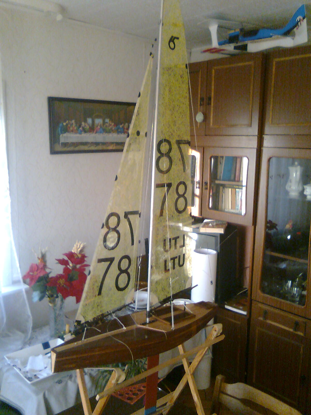

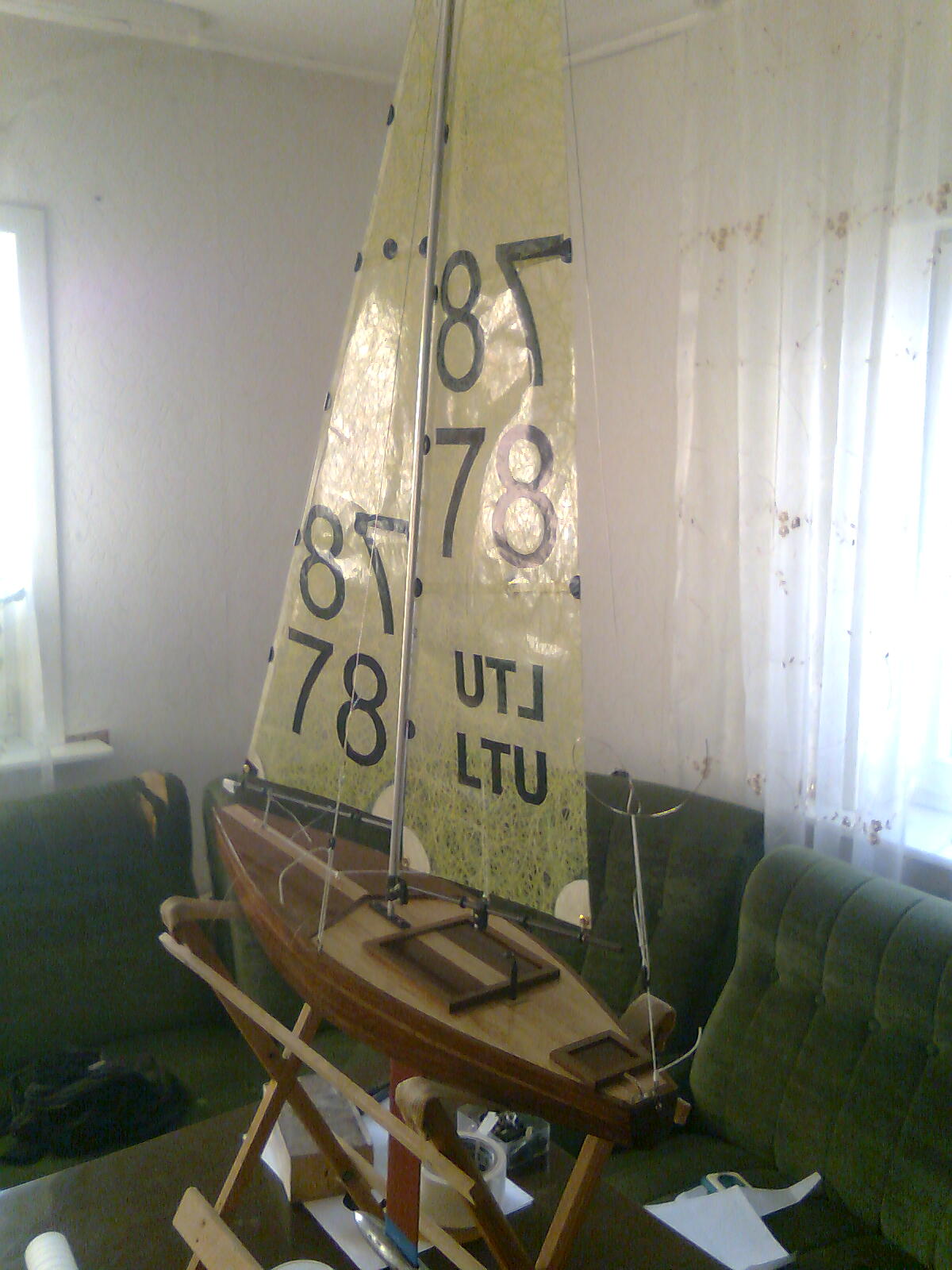

Приветствую коллеги,вот что получилось по Jifu,скорей бы лед сошел,с нетерпением жду спуска на воду.

Сообщение frontera » 24 мар 2011, 18:28
Красивая..... Я смотрю Вы без краспиц делали?!
у меня сейчас делема, сел обратно собирать Сюрмонт, 800мм - так вот там без краспиц ну никак... а простого но рабочего варианта найти никак не могу.....
