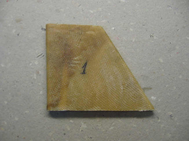

Немного о конструкции килевого колодца. Поскольку у меня, как у каждого "Плюшкина" валяется всегда достаточно много разообразных безделушек, часть из них пошла на детали колодцев. Вставки сделал из рекламного пластика толщиной 5 мм, а щеки-из стеклотекстолита толщиной 0,5 мм. Собрал все это на цианакрил (который раз в год привожу из Китая) с маркировкой "101", а затем сверху оклеил слоем стеклоткани. Получилось тяжеловато-25 граммов, но очень надежно.

Мне кажется стекло сверху лишнее... Колодец в распор между палубой и днищем встанет (у оригинала так) и моментные нагрузки в основном в верхней части у палубы.
А ещё у оригинала передняя кромка хвостовика киля чётко вертикальная. (на чертеже видно)
Сообщение Павел Часовитин » 05 мар 2012, 17:07
Стекло положил не столько для прочности, сколько для герметичности: бес его знает, как поведут себя разнородные материалы. А по поводу передней кромки киля могу сказать, что прежде, чем размечать колодец, снял кальку с присланного тобой чертежа, чтобы не ошибиться в положении киля по отношению к корпусу. Это я к тому, что с формой хвостовика киля вполне мог и ошибиться, поскольку не считаю ее (форму) важной.
