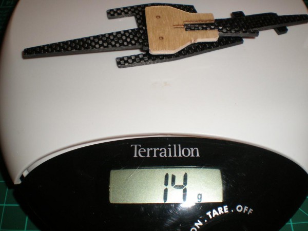

Привет всем! Приехал набор МК1. Вчера все взвесил:
Палуба - 62гр
Корпус - 90гр
Карман - 14гр
Итого - 166гр
Киль - 36гр
Руль - 18гр
Пока что без фото, но обязательно выложу. Напишите, сколько весят у МК2 корпус для сравнения.

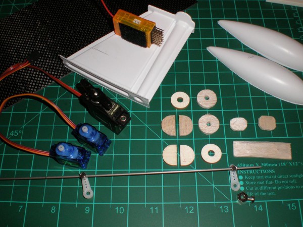

Всех с наступившим Новым Годом! Дед Мороз еще в прошлом году принес мне все подарки из Китая.
Детали из фанеры заменил на детали из бальсы. Радиопалуба будет из карбоновой пластинки.

Пришло оборудование:
(1) OrangeRx R610 Spektrum DSM2 6Ch 2.4Ghz Receiver
(2) TGY-390DMH High Performance MG Digital Servo (Extra Strong) 5.4kg / .11sec / 22.5g
(3) HXT500 5g / .8kg / .10sec Micro Servo
(4) Woven Carbon Fiber Sheet 300x100 (2.0MM Thick)
(5) Receiver Switch

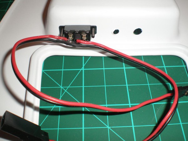

Последнее устройство без кожуха установил в корпусе. Внутренний механизм надо будет закрыть пленкой или скотчем, чтобы шкот его не задевал.
Бальса из старых запасов.

Сообщение Bolshoy » 05 янв 2012, 16:38
Нуууу тумблер это прошлый век!
В Англии ружья кирпичом не чистють! (с)(Левша) :)
У меня герконовые есть в наличии ;)
Сообщения: 2447
Сообщение unaone » 05 янв 2012, 20:35
Bolshoy писал(а):Нуууу тумблер это прошлый век!
Мне нравиться принцип "KISS - keep it simple, spupid" :).
Нашел информацию по весу частей MKII:
Палуба - 65гр
Корпус - 96гр
Карман - 13гр
Итого: 174гр
PS: странно, что части MKI весят меньше чем MKII :unknown:

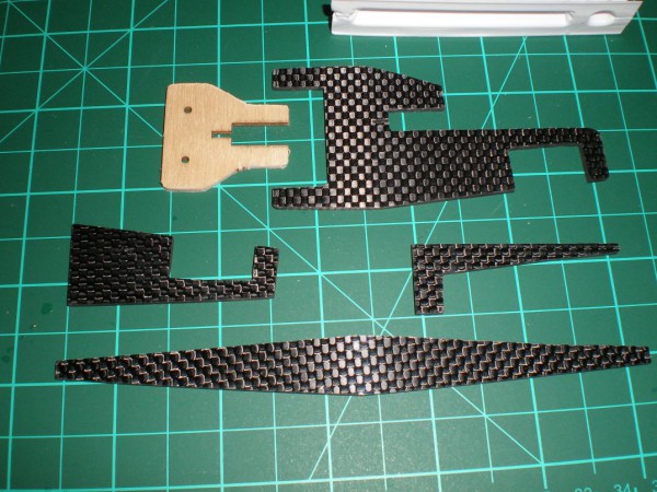

Напилил детали из 2мм карбона. Толстоваты получились. Лучше использовать и 1.5мм листы.

Уголь нельзя пилить в домашних условиях! Я пилил на лестничной клетке этажом ниже :). После работы пришлось даже влажной тряпкой поработать. Пыль очень мелкая.
Владимир, напиши, пожалуйста, толщину своей карбоновой радиопалубы.
Буду заменять стандартные крепления на палубе для штагов (в середине) на крепления меньшего размера (справа).

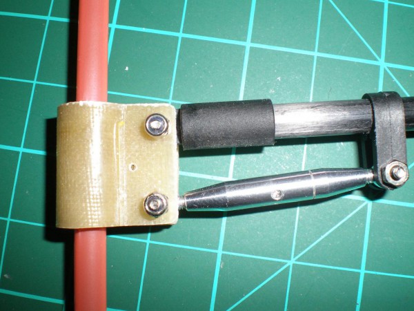

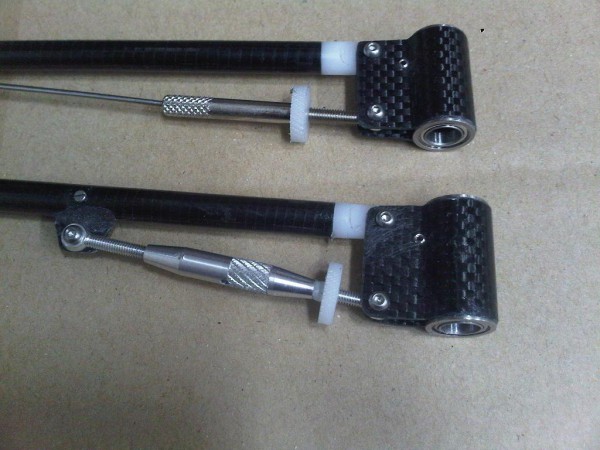

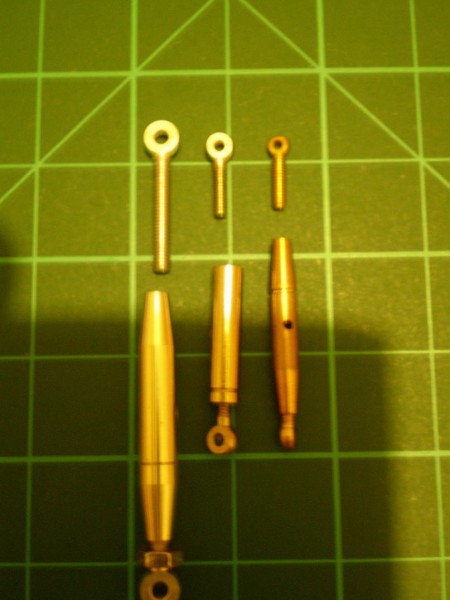

Сообщение unaone » 29 янв 2012, 12:06

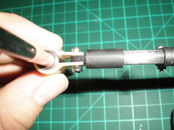

Привет всем! Решил сделать новое крепление "gooseneck" для ММ. Идею конструкции взял с VAM Sails.
Так выглядит оринигал
Так выглядит моя копия

Сообщение Bolshoy » 29 янв 2012, 12:49
Контрогайку забыл накрутить на талреп!
Конструкция жесткая получилась? Мне кажется внутри нет охватывающей перемычки. Оно у тебя как скоба вокруг мачты? Подшипники не выпрыгнут?
Скока вопросов! :)
Добавлено через 6 часов 46 минут 8 секунд:
Всё разглядел сегодня сам живьём. Все вопросы удовлетворены :)
Конструкция мне понравилась.
