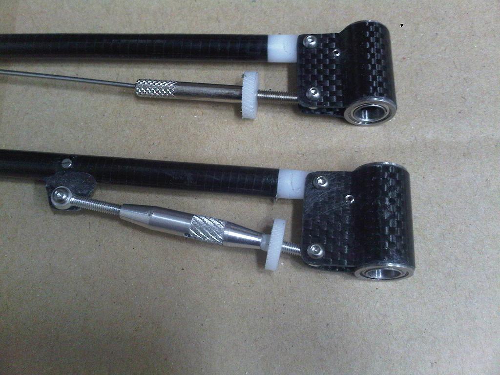

Контрогайку забыл накрутить на талреп!
Конструкция жесткая получилась? Мне кажется внутри нет охватывающей перемычки. Оно у тебя как скоба вокруг мачты? Подшипники не выпрыгнут?
Скока вопросов!
Добавлено через 6 часов 46 минут 8 секунд:
Всё разглядел сегодня сам живьём. Все вопросы удовлетворены
Конструкция мне понравилась.
Скока вопросов!
