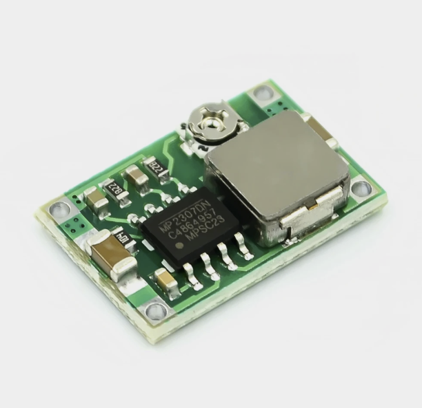

Сообщение AKlion » 31 июл 2024, 02:44
Да вот такой вот модуль,
https://aliexpress.ru/item/1005004382510500
