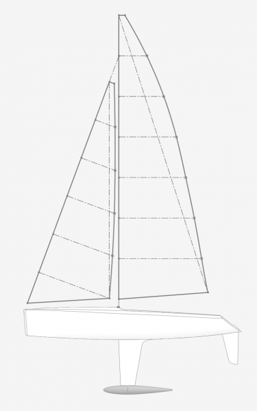

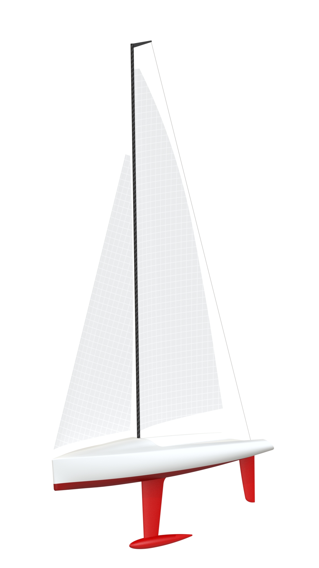

Сообщение AKlion » 18 июл 2024, 00:22
Почему кроха потом когда-нибудь расскажу...
По профессии я конструктор, сейчас времена немного не для моделей, но это небольшая отдушина от той жизни которой я сейчас живу, капелька отдыха...
Проектирую её под печать. Надеюсь всё получится, за советы и подсказки буду благодарен!

Сообщение Bolshoy » 18 июл 2024, 01:28
руль не маловат?
Нужно длиннее и чуть шире к низу
И такой большой кокпит... нутрянку сложно будет размещать и обслуживать.

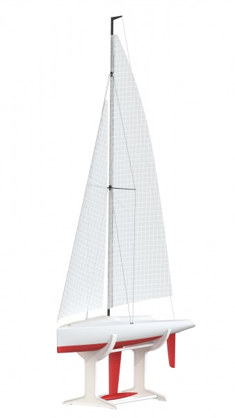

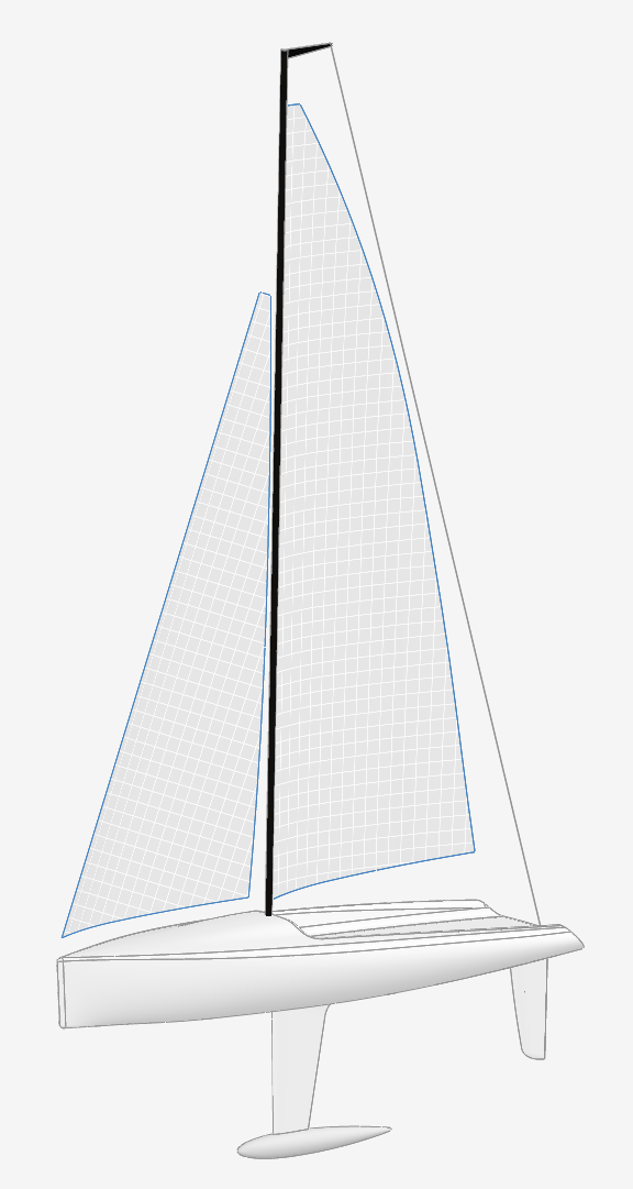

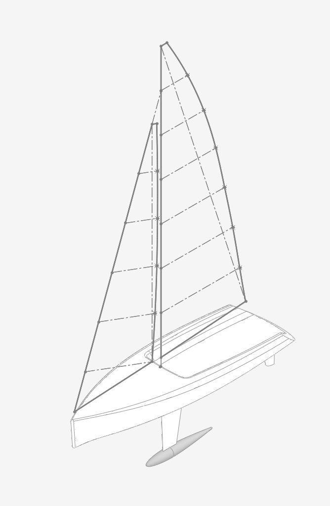

Сообщение AKlion » 20 июл 2024, 05:35
Пока то что есть на сегодня. Желающие могут покрутить 3д модельку. Модельки лежат тут https://cloud.mail.ru/public/oZsL/nYGNF1YkZ
Добавлено через 48 минут 42 секунд:
Сделал рендер...

Сообщение Bolshoy » 21 июл 2024, 13:19
Это не обводы ММ. Этот проект для полных курсов при умеренном ветре. При поддувании будет весело нырять - нос у форштевня вваленый.
Сообщение AKlion » 21 июл 2024, 17:31
Bolshoy писал(а):Это не обводы ММ. Этот проект для полных курсов при умеренном ветре. При поддувании будет весело нырять - нос у форштевня вваленый.
Корпус соответствует правилам!
А по поводу весело нырять можете обосновать?

Сообщение Bolshoy » 22 июл 2024, 10:32

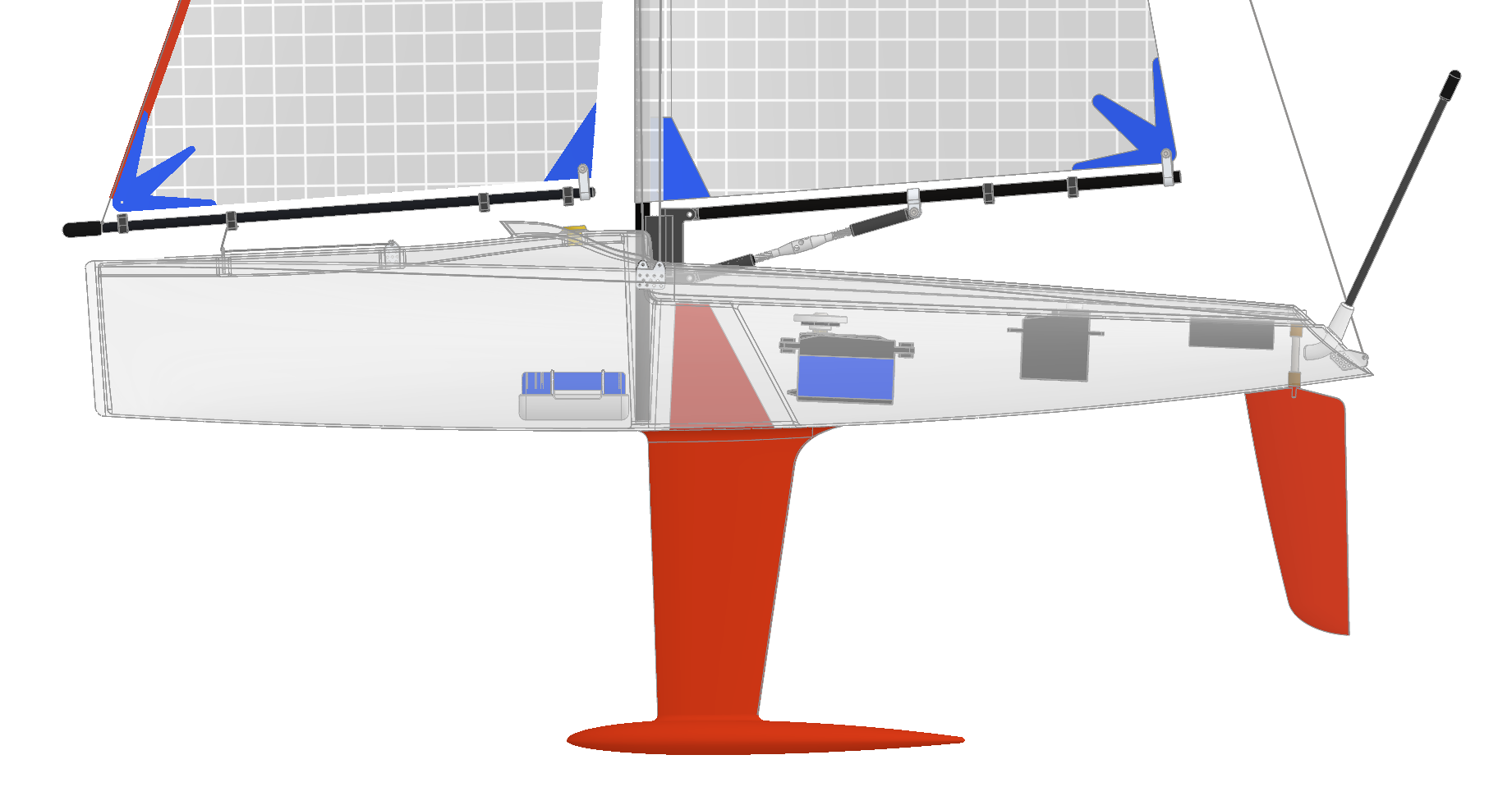

Так мы и не против :) Наоборот, даже интересно. А нырять будет, потому как при нормальном балансе (нос и транец по кромке в воде), при резком порыве ветра, лодке неначто будет опираться носом - объёма нет. Нет. я не спорю - красиво полчилось, но не практично. И малый подпалубный объём от мачты до кормы тоже не способствует комфортному размещению органов управления.

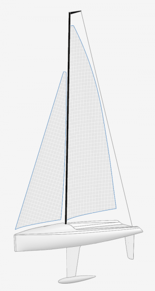

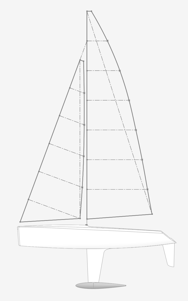

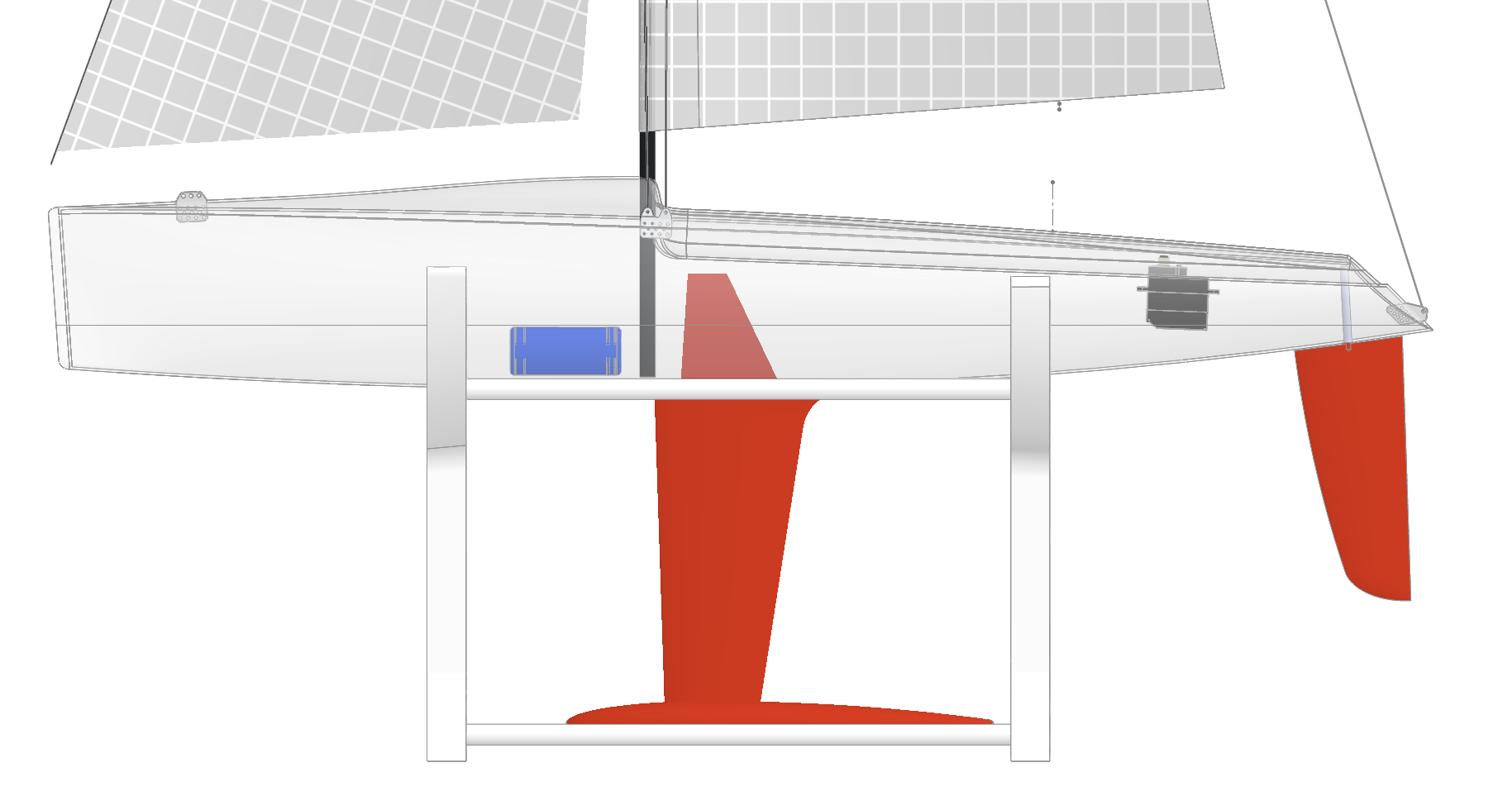

Сообщение AKlion » 23 июл 2024, 07:14
Пока так...

Сообщение Bolshoy » 23 июл 2024, 16:56
Ванты угольной мачте не нужны.

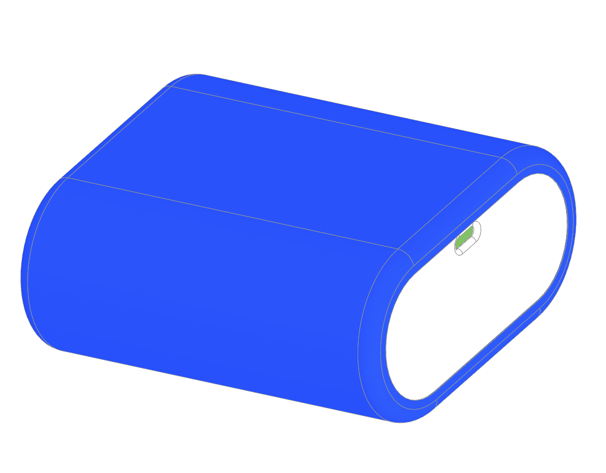

Сообщение AKlion » 24 июл 2024, 21:26

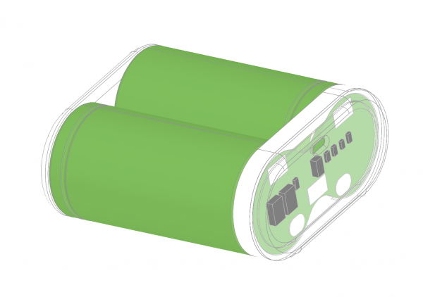

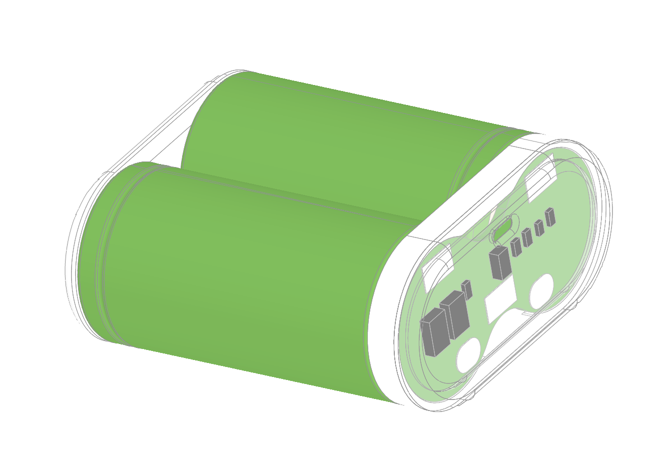

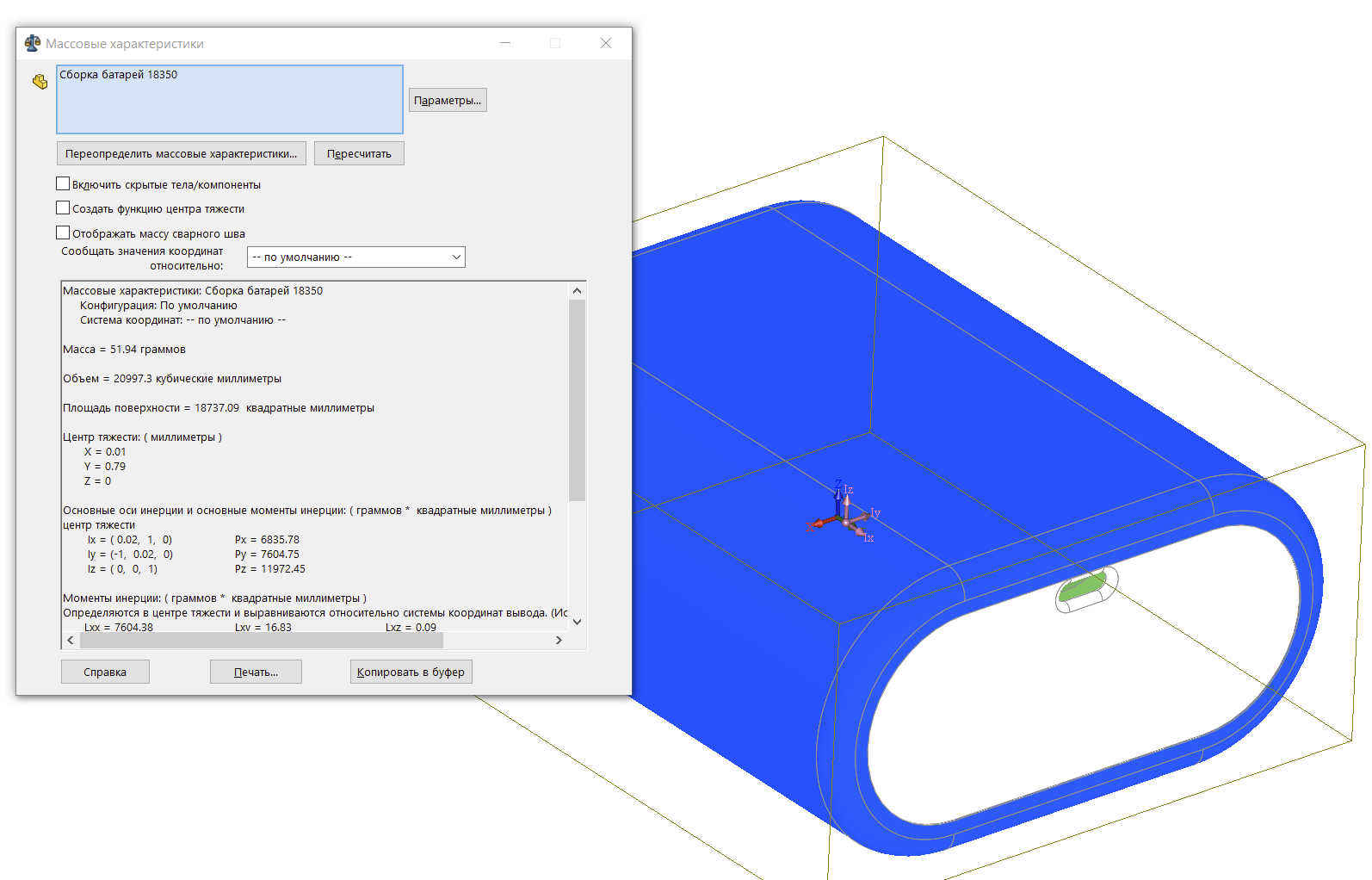

Сборка батарей 18350 массой 52 грамма вместе с балансировочнозарядной платой и упаковкой.
Добавлено через 7 минут 37 секунд:
Так это будет в корпусе.

Сообщение Bolshoy » 29 июл 2024, 16:22

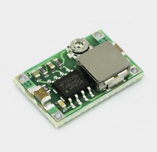

Такая сборка выдает 7.2 вольта. Бек будете ставить?
Сообщение AKlion » 31 июл 2024, 02:44
Да вот такой вот модуль,
https://aliexpress.ru/item/1005004382510500
Серва на паруса
https://aliexpress.ru/item/32963192117.html
рулевая серва
https://aliexpress.ru/item/1005006971096113

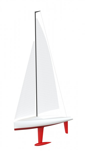

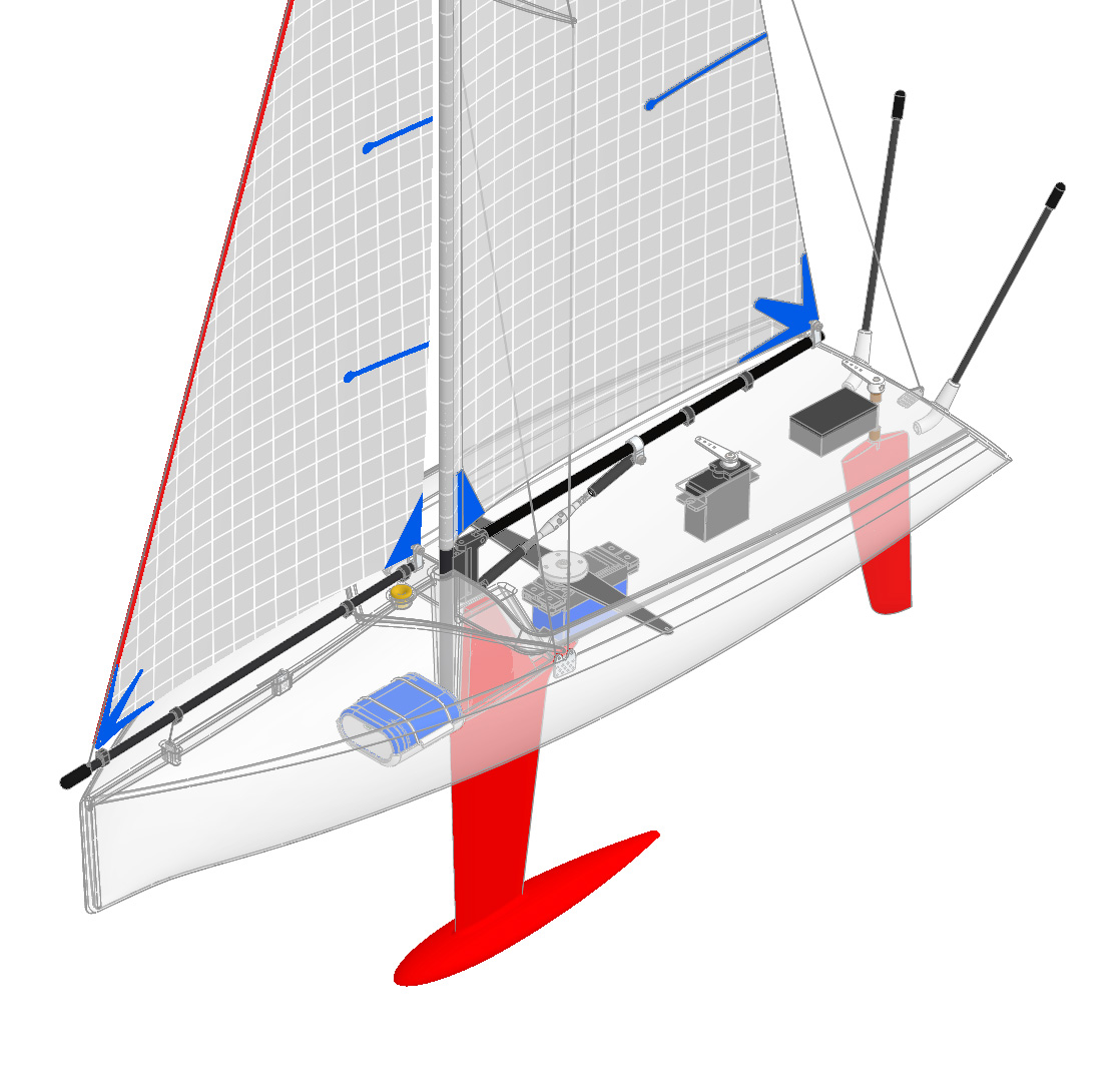

Сообщение AKlion » 03 авг 2024, 03:16
Наконец-то решил где будет приёмник и антены.
Добавлено через 3 минут 22 секунд:
