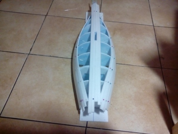

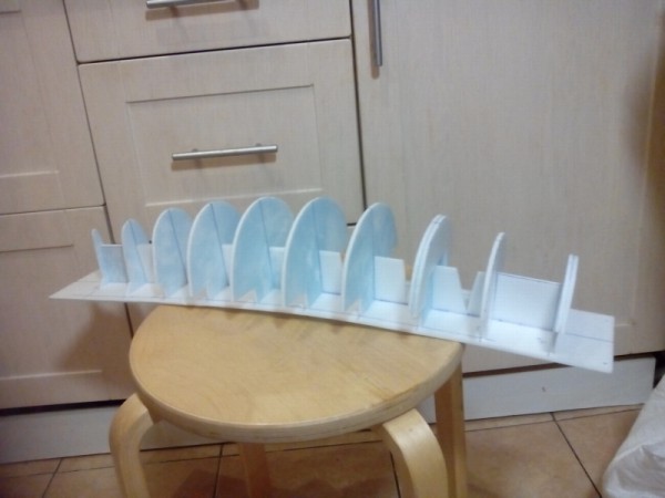

Всем большой привет с берегов Невы!
Назло санкциям и прочему решил построить ММ в супербюджетном варианте. Материалы - потолочная плитка, деревянные линейки L40 и L50, круглый профиль D6mm, скрепки канцелярские, акриловый лак и клей "Титан".
Еще забыл про паруса. Тренировочные - фирменные пакеты из магазина "Дикси", гоночные - термопакеты для запекания.
Буду выкладывать фото по мере строительства.
Закладка корпуса.
Закладка корпуса.

привет ИГОРЬ чем будешь обшивать корпус.дальнейшие действия.-проклейка стеклотканью со смолой-шпаклевка-покраска.готовый корпус с палубой желательно сделать 60 граммов.потом будешь набирать на рангоуте и т. д .с ув. Александр.

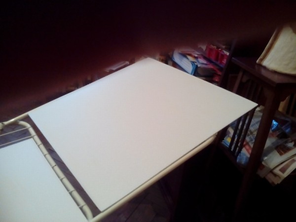

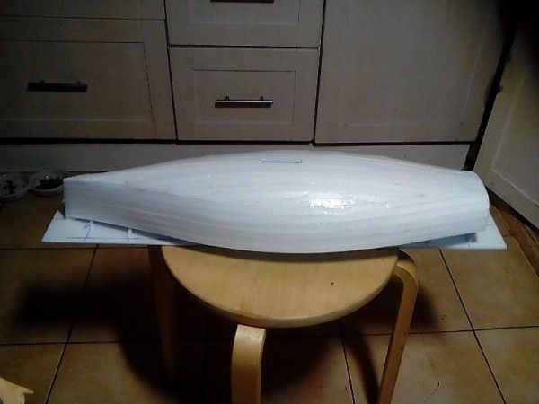

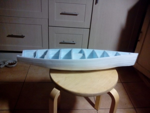

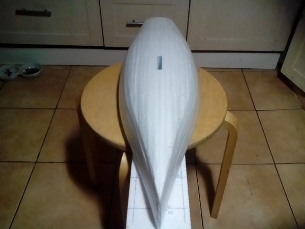

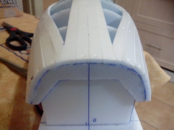

Обшивка из потолочки. Нарезается по 10мм. Практически шпунт. После сборки покрывается полимерным клеем в качестве лака, с двух сторон. Конструкция проверена при запуске летающей лодки-электролета - при тяжелейшей аварии раздеталировались большие элементы, но не обшивка. Думаю, что на яхте нагрузки в разы меньше.
Эпоксидка и стеклоткань отвергнуты с негодованием - у меня котейка-исследователь очень любит влипать во всякие приключения. А пенопластовая пластина покрытая с двух сторон полимером работает практически, как фанера. Корпус без дельных вещей и оборудования получился 0,045 кг. Кстати, как проще отлить фальшкиль? Я думаю сделать бумажную форму, поместить ее в коробку с песком, предварительно намазав макрофлексом (строительной пеной) - он будет испаряться и отводить тепло от бумаги. Или просто замесить эпоксидку со свинцом (мелкой дробью) и залить в пластилиновую форму. Кстати, в Правилах ничего не сказано про сечение фальшкиля, можно сделать плоским и т.п.

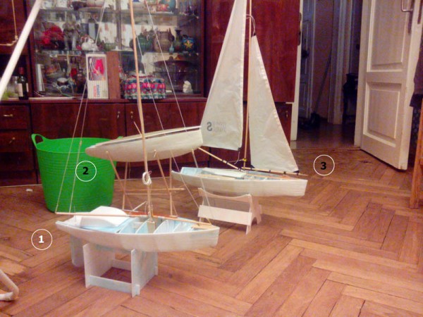

Моя конюшня.
№1 - первенец. Шел под шпаклевку, но решил оставить все живое, для контраста.
№2 - корпус сделан по классическому чертежу, покрыт шпаклевкой, пока в один слой, но есть проблемные места. Вес получился в три раза больше, чем у №1.
№3 - стараюсь собирать вчистую, без шпаклевки, но будет много слоев полимера. Такие дела.

У вас целый флот уже
. Удачи в постройке. Ждем результата
