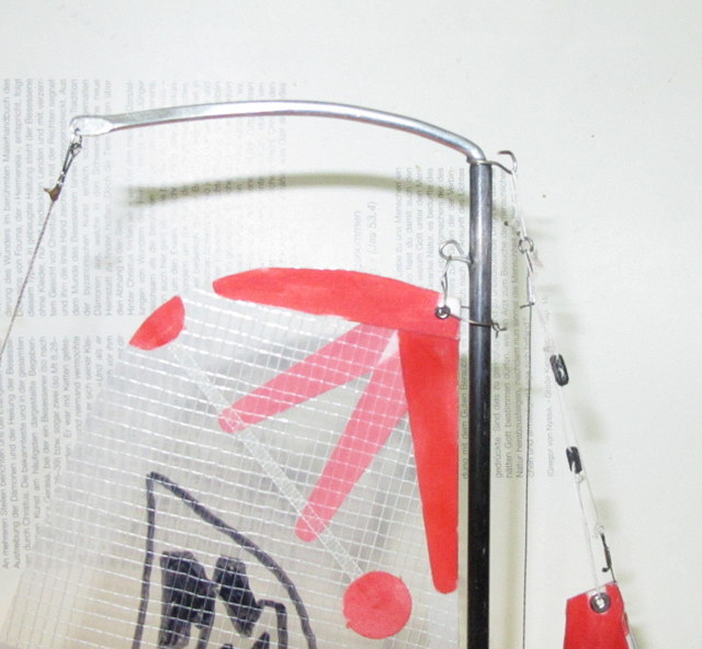

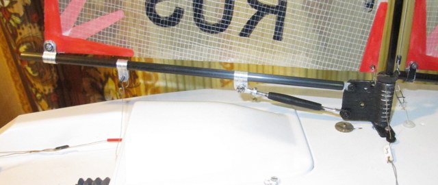

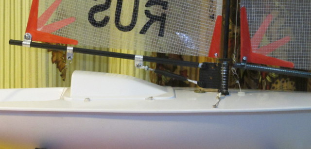

В общем коту делать нечего , вот изобразил на коленке за день! Делал под паруса В, которые достались с мачтой 700мм. Сварганил мачту под них коротенькую ,уголь был, и вот остальное из подручных материалов. Нарезал из кусочков дюраля! Резьбу, левую,правую,ну в общем работает!
В воскресенье на Речной, опробую!
Извините за качество фоток!

Совет! Сразу заделать ниткой на клею топ мачты - треснет 150% и все врезки в мачту (крючки).
Да и про фотки. Место на форуме в личном кабинете очень ограничено. Лучше пользоваться бесплатным фотохостингом и здесь публиковать ссылки на размещенные там фотки.
- Сообщения: 2456
Топ расколется, нельзя так с углем делать. Переделайте на обух. На грота - гике много лишних деталей - кембрик наше все.

Спасибо за советы! С углём первый раз дело имею!
Пока поставил бандаж на топ! Про кембрик и фото понял!
