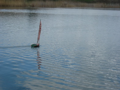

Ну вот и в наших краях ММ-ки "испили воды". сегодня подкатнул обе яхточки. Естественно, что сразу вылезли некоторые недоделки, да и парусишки неважнецкие, но впечатление от яхточек просто замечательное!

Ура! Супер!
Видево бы...
СообщениеДобавлено: 09 июн 2012, 07:23
Как-то не с руки одновременно яхтой управлять и видео снимать,а оператора подрукой нет, как правило!
Завтра на пару с Данилкой устроим вроде как соревнования в ММ-ках (в положение о соревнованиях класс вписан, а вот моделей оказалось готовых только две, увы).
