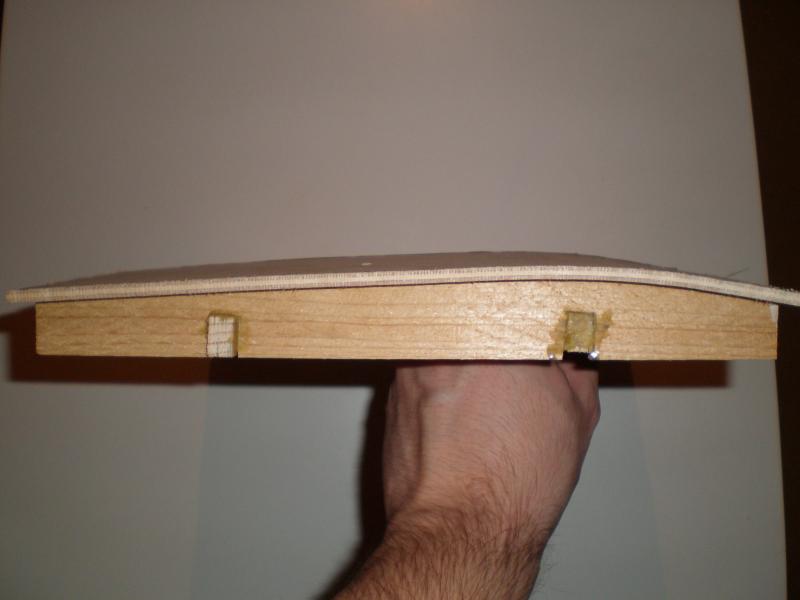

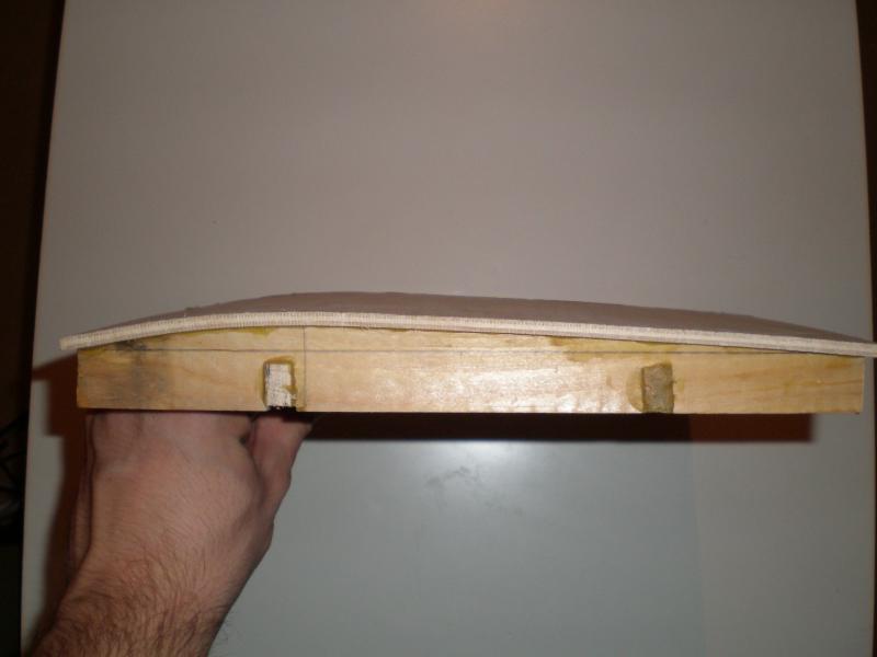

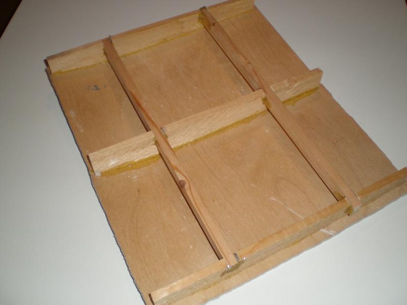

Делаю стапель для паруса 3%- Profil mit max. Profiltiefe bei ca. 28%
http://www.mm-sailing.de/mm-hp/daten...chablone-2.pdf
Использовал 8мм рейки, трехслойную фанеру и клей ПВА.

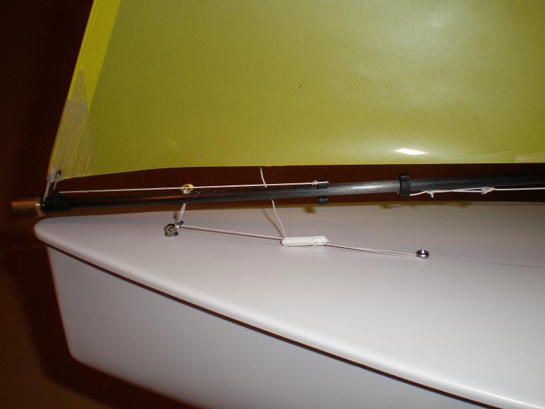

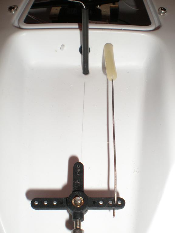

Сделал маленькое улучшение из пипетки и скрепки. Дырка правда маловата - всего 6мм. Думаю увеличить до 8мм и найти замену пипетке.

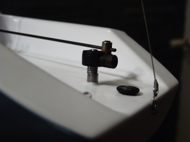

Сообщение unaone » 23 дек 2010, 23:54

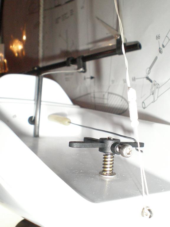

Маленькое улучшение для руля - пружинка :mrgreen:
Источник: http://micromagicpt.forum-livre.com/t27-leme-truques

Сообщение Bolshoy » 24 дек 2010, 00:51
:) Фотка не твоя.
Такое улучшение стоит на всех моих ММ начиная с первого корпуса.
Сообщение unaone » 28 дек 2010, 22:32
а вот и мое фото

Сообщение Bolshoy » 28 дек 2010, 23:35
Хорошая пружинка! От чего оторвал? Мои я от радиоавто приспосабливал.
Сообщение unaone » 29 дек 2010, 22:29
Пружинка от старого советского механического карандаша. Пружинки от обыкновенных ручек не подходят - маленькие.

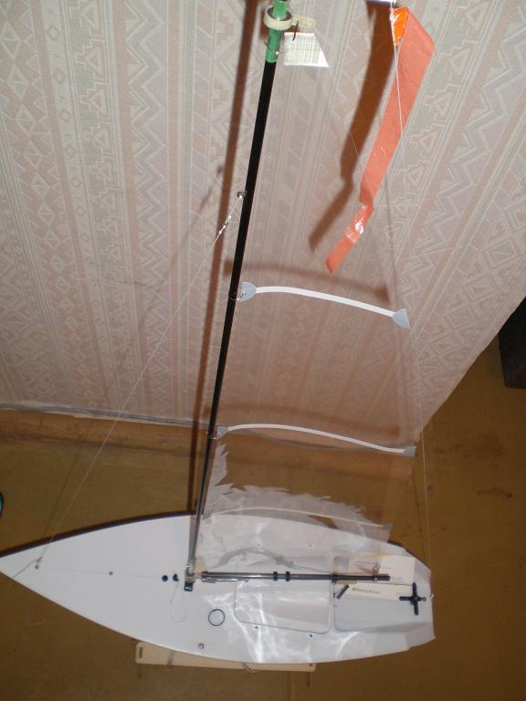

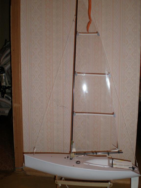

Первая проба стапеля. Парус из цветочной пленки, заворачивается у края.

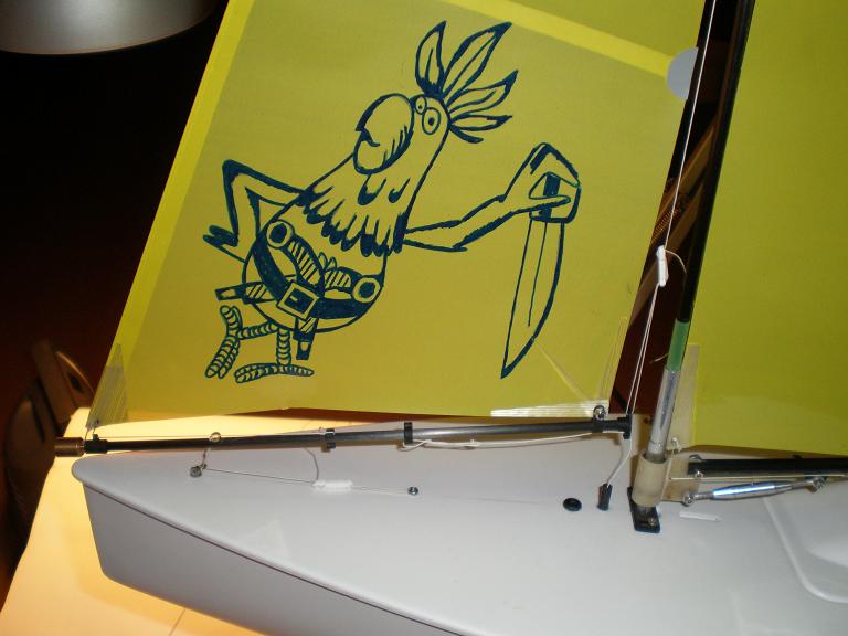

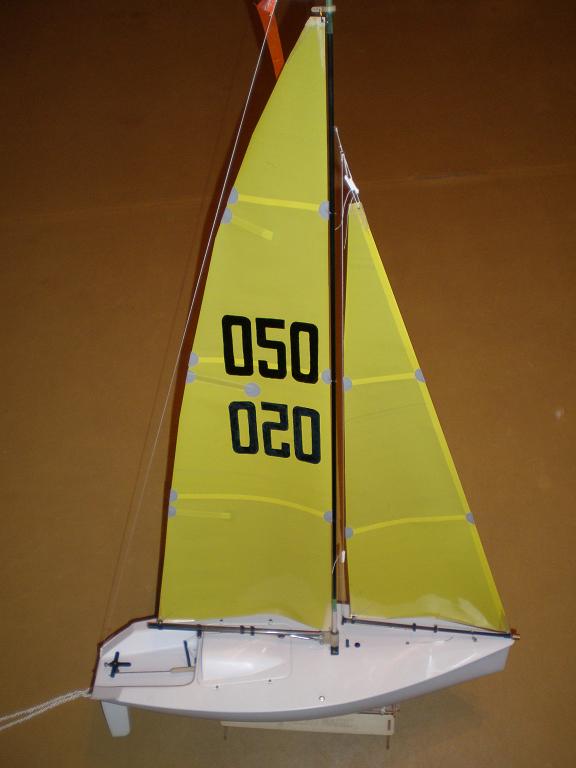

Сделал "на троечку" новые паруса из цветочной пленки. И все-таки она немного толстовата для таких маленьких парусов.

Сообщение Bolshoy » 24 янв 2011, 22:16
Красиво зато! :)

намалевал попугая

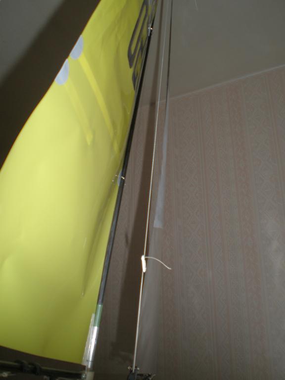

Продолжаю тему парусов
Сообщение unaone » 26 фев 2011, 12:42

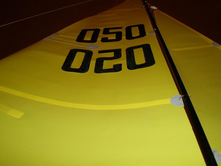

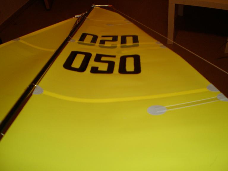

Склеил кливер из металлизированной пленки для подарков. Результат мне понравился, осталось только найти пленку подходящий расцветки.
Ребенку так понравился желтый парус что я еле вырвал из его рук помятый грот
