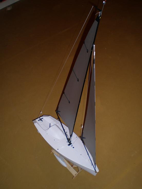

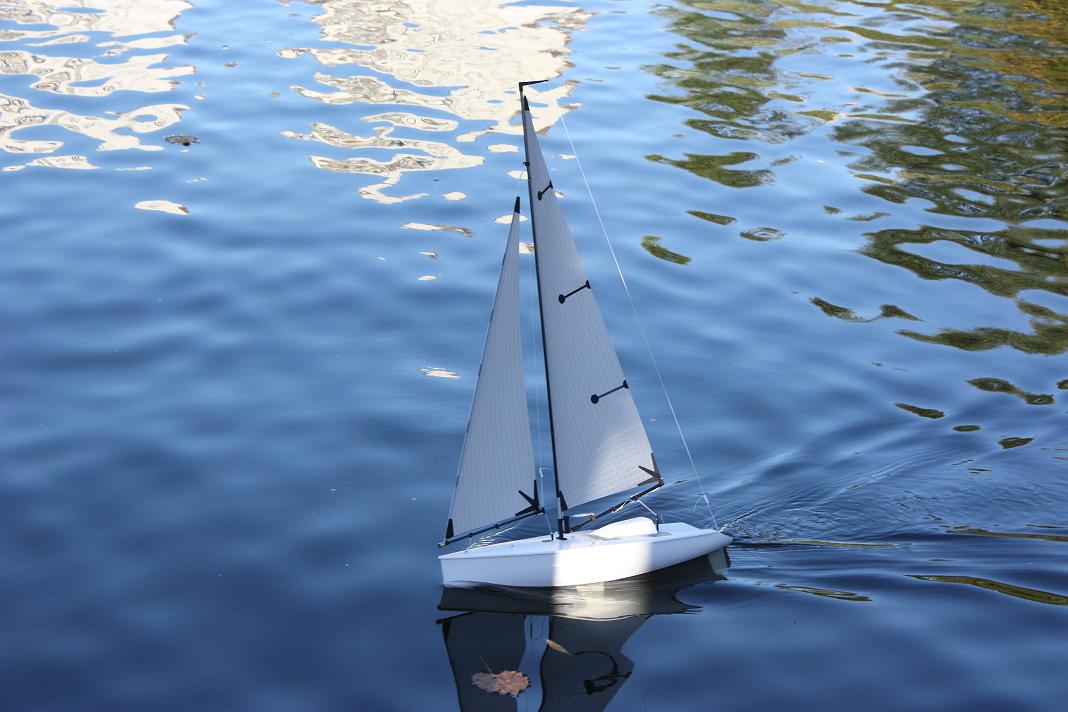

Первый день на воде. На яхту случайно наехали на прогулочной лодке. Шкипер отделался легким испугом.
:mrgreen:

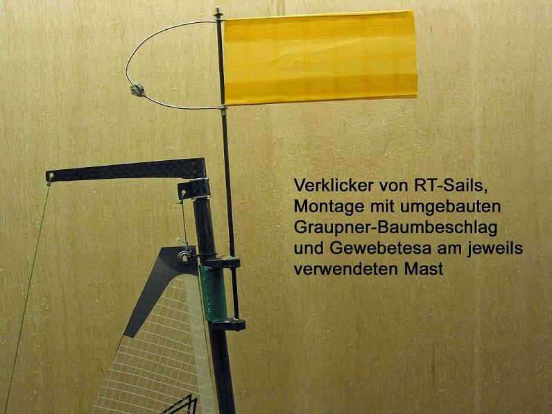

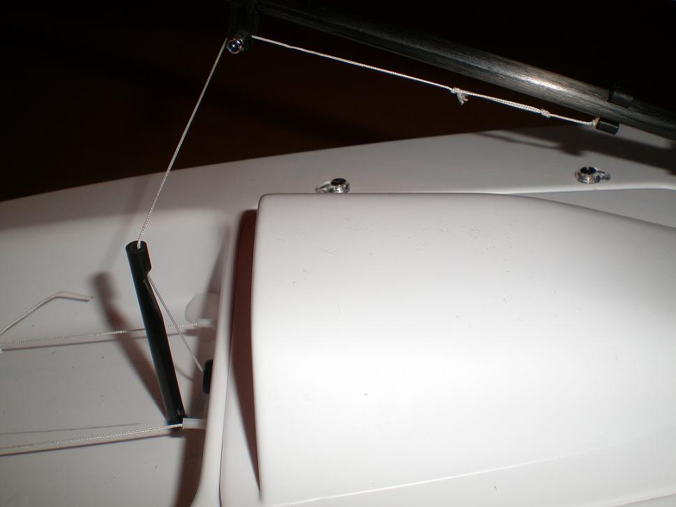

Небольшая модификация выхода шкота грота. Ходил уже два раза - все работает без заминок.

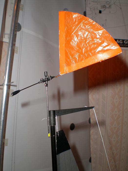

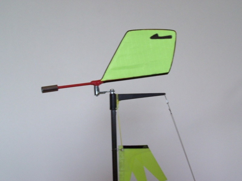

Флигель подсмотрел у французов на сайте ММ. Поворотный механизм сделан из старой запчасти от микровертолета. Сегодня проверял его в действии и остался доволен результатом. Не запутывается и всегда куда-то показывает.
:mrgreen:

выход шкота - хорошо придумал, грамотно... а вот флюгарку сними... во-первых вес огромный (с учетом флайбара с грузами) на самом топе, увеличит крены, будет парусить и тормозить, и почитай еще раз правила, там по моему высота четко прописана...

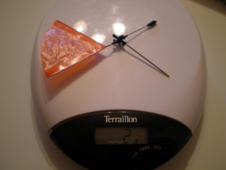

Вес флигеля 2 гр. Основная ось сделана из 1мм карбонового прутка, который вставлен в металлическую трубку и поэтому флигель такой легкий. При сильном и возможно среднем ветре согласен, что флюгер будет только мешать, а вот при слабом ветре может быть полезен.
По поводу правил вопрос хороший, т.к. перед изготовлением я не перечитывал их. Перечитал - ограничение длины только для мачты, но в русском и немецком вариантах разрешены дельные вещи. В международных упоминания о дельных вещах нет. Т.е. если флигель это дельная вещь, то я понял так: в русском и немецком вариантах можно, а в международных нельзя.
Но вот фото с Euro 2007 где есть маленький флигель
http://www.int.magicmicro.org/e107_plug ... _Euros.jpg
Примеры использования флюгера у немцев:
GMMC 2009, лодка под номером 67, шкипер Arjan van der Cingel, использует гигантский (!) флюгер. Лодка под номером 67 заняла 4 место.
[video]http://www.youtube.com/watch?v=gm7op9tD6y8&feature=related[/video]
http://www.mm-sailing.de/mm-hp/daten/sm-gmmc2009.pdf
GMMC 2010, та же лодка под номером 67 уже без флюгера, и заняла 2 место :?
[video]http://www.youtube.com/watch?v=gnvkcY0pSzs[/video]
http://www.mm-sailing.de/mm-hp/daten/gmmc2010-SM.pdf
Но вот маленький флигель у лодки под номером 356 "JaJa", шкипер Manfred Brandle, был и в 2009 и в 2010 году. Результаты 3 и 4 место соответственно. :mrgreen:

по поводу флюгарки:
Мих, у тебя там противовес, как вся мачта весит, общий вес конструкции я имел ввиду, а парусность имеют даже ванты, Посмотри, сейчас большинство вообще без них ходит. и кстати даже в очень сильный ветер... в одном из этапов ветер был такой силы, что все просто легли на воду и стояли...
я у себя стараюсь даже краспицы как можно ниже опустить, дабы весю массу опустить как можно ниже. Ведь мачта это рычаг, физика - школьная программа нам повествует о том, что чем больше рычаг, тем меньше необходимо прилагать силы...
и да, это дельная вещ... значит ашипся, но высотачты с топом - т.е. с краном

Лень матушка: хотел да не выложил сразу фото на весах. Все черные детали пластмасса. Донором была эта моделька
http://www.pilotage-rc.ru/catalogue/20_/20_10/RC8827/
Ее полный вес составляет всего 20 гр.
:mrgreen:
unaone
Михаил Овсянников
Возраст: 41
Сообщения: 44
Зарегистрирован: 27 сен 2010, 21:30
Номер на парусе: 050RUS
Сообщение frontera » 02 окт 2010, 14:32
это Целых!!!! 20 гр!!!! этож не метровка, тут каждый грамм на счету, тем более в топе мачты
Возраст: 46
Сообщение unaone » 02 окт 2010, 14:45
Андрюх! 2гр вся конструкция флюгера - см. фото, а 20 грамм это полетный вес все вертолета. Мой ММ еще не собирается стать вертолетоносцем ;)

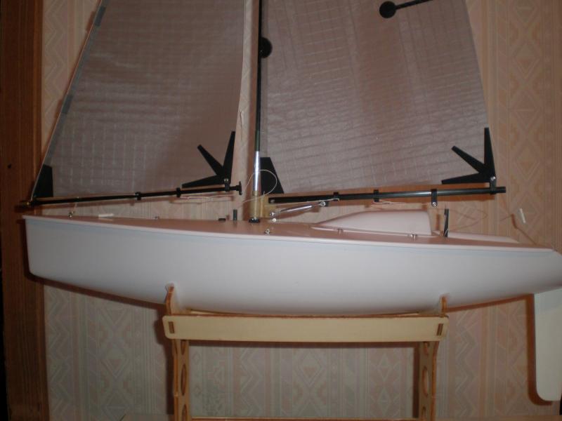

Все нормально! Огромное спасибо за сайт! И вот еще немного фото.

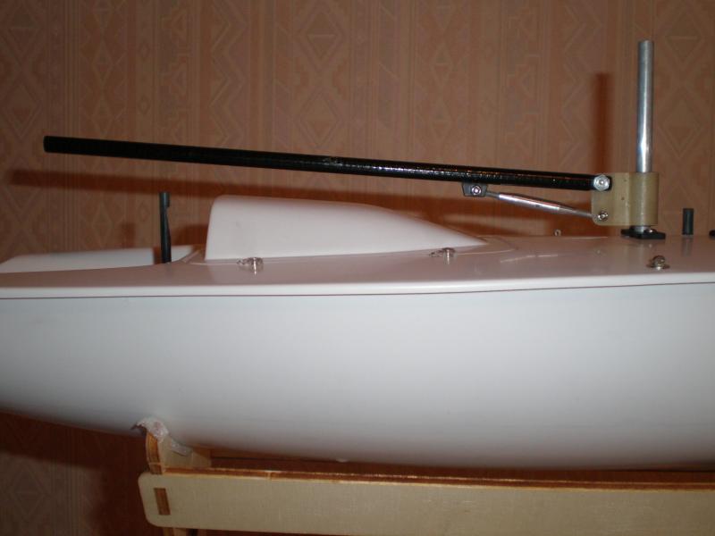

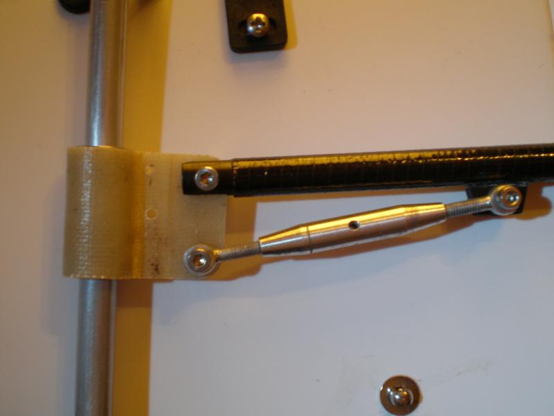

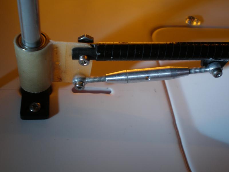

Сделал за два вечера новое крепление гика: 2 подшипника + крепление + карбоновая трубка (осталась от гика Вояджера) + талреп. Крепление выполнено из полоски стеклоткани (обклеил 10мм трубку). Высота крепления 20мм. :mrgreen:

Сообщение Bolshoy » 17 окт 2010, 02:15
В среднюю дырочку нужно вставить люверс (по Графиту :) )
Сообщение frontera » 17 окт 2010, 13:16
вот я также хочу сделать, только нет у меня трубочки.... :(

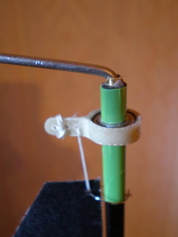

Сообщение unaone » 25 окт 2010, 20:28
Фиксаторы я сделал из зеленых трубочек для коктейлей, у них внутренний диаметр ровно 5мм.
На алюминиевый трубке фиксация сделана из резинки от медицинской пипетки.
