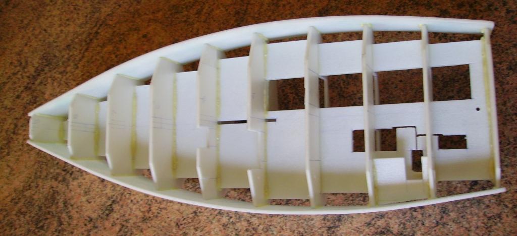

Сообщение Шурик » 18 май 2012, 22:21
Я сегодня закончил яхту, даже номер налепил. Завтра отрегулирую расходы и на «большую воду», на обкатку.
Резюме.
Конструктивно яхта удалась. Прочности корпусу из потолочки и картона вполне хватает, возникает желание замахнуться на RG65 или даже на 800, надо только найти изюминку, ради чего её стоит делать. Рангоут без оттяжки оправдал все ожидания, всё работает как и планировалось. Гик грота в 10 мм от палубы, гик стакселя в 15. Если кого-то волнует индуктивное сопротивление от перетекания воздуха между корпусом и палубой – то тропа проложена, вперед. Лебедка придет наверное на следующей неделе, а пока установлена стандартная серва Sanwa (srm 102), которая преподнесла приятный сюрприз – она хладнокровна выдала расход порядка 130-140 градусов, поэтому обошлось без полиспаста, под который я даже не предусмотрел точек крепления шкотов.
Надо сказать, что я не особенно боролся за «культуру веса», но весовой расклад получился такой: корпус – 180 грамм, балласт – 490, рангоут с парусами – 75, аппаратура -135; итого – 880 грамм.
В общем - получил море удовольствия от сборки этой яхты, чего и вам желаю.
Фотографии готовой яхты - после спуска на воду, а пока - процесс изготовления.

Сообщение Шурик » 19 май 2012, 20:29
Что-то повалило мне, не к добру. :( Пришла посылка из Гонконга, значит пришло время заняться вплотную «Змеёнышем». Обкатка яхты прошла удачно, послушна, управляема, явных косяков пока не обнаружено, мелкие недостатки были ожидаемы и легко устранимы. Ходит яхта или плавает - покажет регата, но посмотрев снятый ролик, надеюсь, что ходит. Чувствую, что придется довести до ума первую ММ, чтобы было с чем сравнивать. Фотографии, «оставшиеся за кадром», поясняют, как всё устроено и работает. Паруса усиливал цветным скотчем специально для Павла, больше такого не повторится, только «зеркалка» с бесцветным скотчем - нефиг выпендриваться, отступления допустимы только тогда, когда это предусмотрено проектом. В загашнике у меня проект «Призрак», под усовершенствованный унариг , вот там это будет уместно.
