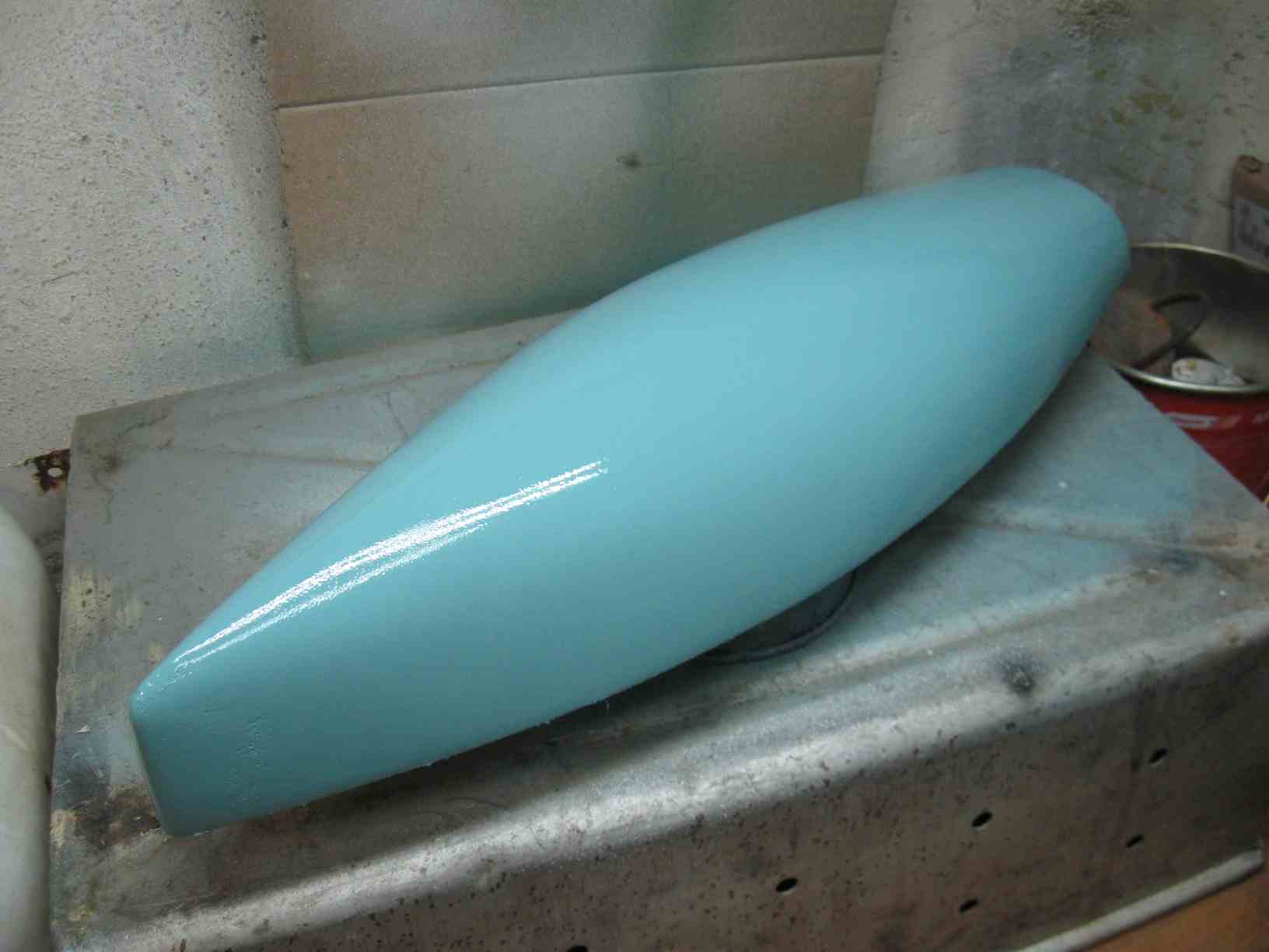

Сегодня снял корочку корпуса и приятно удивился ее весом-80 граммов. Завтра взвешаю подшпаклеванную и загрунтованную.

Пошто молчу! Я же сказал, что в размеры и обводы (на мой взгляд, во всяком случае) вполне уложился. Ширина корпуса получилась меьше указанной на чертеже на 0,5-1 мм, длина-535, высота корпуса-73 (недостающую добавлю за счет палубной секции).

меня больше интересовало плавность по обводам. Т.е. провалов или бугров нету? Это хорошо.
Пока и фотографировать то нечего . Разве только открашенная корочка корпуса.
Провалов и бугров точно нет, во вяком случае при визуальном осмотре.
Отлично! угол носа (где из форштевня в киль) надо чуть поострее. Ну это ещё выведешь. Я доволен, что чертеж получился.
А мне что-то и не хочется форштевень заострять. По поводу веса корпуса: шпаклевка, два слоя краски и два слоя паркетного лака сделали свое черное дело-вес увеличился с 80 до 110 граммов! Поскольку планирую с этого корпуса снять матрицу, то и облегчать его не буду. А вот когда стану выклиевать по матрице, то постараюсь обойтись вместо всего вышеперечисленного только декоративным слоем смолы. Что вот только в качестве цветного наполнителя взять? С сухими пигментами в наших краях проблематично...
