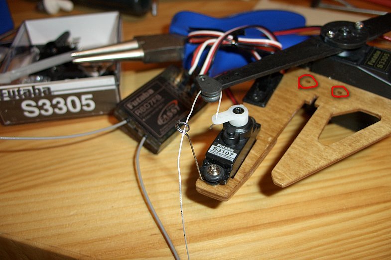

а у меня тут еще глупый вопрос возник: а как серву подстройки стакселя у инженеров граупнера планировалось ставить/снимать?
дырки в палубе не очень хочется сверлить, там место такое не очень располагающее к этому...только если шестигранноком прикручивать и ключиком наощут прикручивать?

Сообщение Bolshoy » 22 июн 2012, 22:39
Элементарно. Снимается вся пластина с сервами с колодца. Пластина к колодцу крепится на два саморезика к подставочке из фанеры, которая в свою очередь, клеится к колодцу намертво.
Скажу по секрету, особого толку от подстроечной сервы чуть. А если надумаешь ехать к тем-же финнам, то у них действуют международные правила, т.е. можно только две сервы. Кстати, поехали к финнам в октябре на финниш опен!
Добавлено через 9 минут 23 секунд:
Площадку видно на инструкции по сборке http://mm-sailing.ru/download.php?f=5fe ... 58b8a844c9
на странице 4
красными кружочками -отверстия для крепления
Сообщение push » 23 июн 2012, 08:21
ааа...я недокурил инструкцию...почемуто был уверен, что площадка клеится к колодцу...да...тогда имеет смысл отказаться от третьей сервы, чтоб под правила влезать, да и весу чуть сэкономлю, а площадку под серву просто к колодцу приклею..
