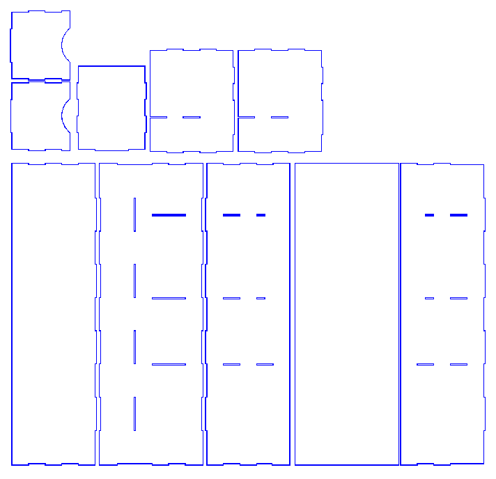

Вдохновившись ящиками Сергея Бояринцева и Владимира Дрючкова, решил и для своей MM заказать ящичек.
Изначально ставились цели - отсек под аппаратуру, отсек под яхту (не снимая киль) и отсек под паруса. Сдавал в резку из 4 мм фанеры. По деньгам вышло примерно в 1500 рублей из материала исполнителя.
В качестве косяка - мне нарезали фрезой, а не лазером, т.ч. приходится либо делать прямоугольными пазы, либо скруглять шипы. Пошёл по второму пути, ибо он показался проще.
В качестве второго косяка - часть шипов у меня была длиннее, чем надо, на 4 мм (в аттаче уже исправлено). Пришлось подрезать.
Пока что пробую подогнать всё нарезанное. Итоговый результат в виде фото выложу. Ну и на будущее - для соединений шип-паз надо бы хотя бы по 0.1 мм запаса в пазах оставлять, иначе шип не входит.

Сообщение serge_levin » 06 фев 2014, 13:22
Игорь,
В аттаче - dxf, который я отдавал в резку, для желающих повторить. Собственно, через онлайн-просмотрщик преобразовал его в обычную картику.
В дереве пока что лежит в виде нарезанных фанерок и неторопливо шкурится минут по 15 в день (пока ребёнок не спит) в рамках устранения выявленных косяков.
Изначально предполагал стыкуемые детали разделять одной линией, но нарезчики такой вариант чертежа забраковали. Так бы суммарная длина реза уменьшилась более чем на 3500 мм.
