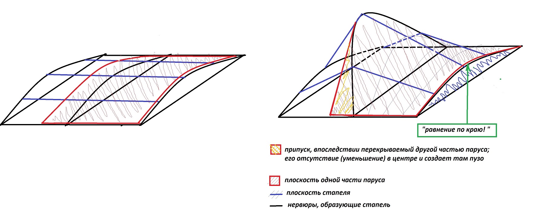

Для меня сейчас основной вопрос - правильно ли я понимаю принцип пузообразования.
Насколько я понял, длина стапеля подобрана таким образом, что будь все три нервюры одинаковыми, то заготовка (одна из частей) паруса полностью заняла бы одну грань стапеля, и ещё ровной полоской легла бы на другую.
Тогда, при равнении одного края заготовки паруса по боковой нервюре на нашем стапеле, другой край заготовки частично заедет на другую грань стапеля, а частично закончится на этой грани, так как поднятие центральной нервюры увеличило её (данной грани) площадь.
см. рис. (рисунок для наглядности преувеличенный)
Если это все действительно так, ТО ЗАЧЕМ ТОГДА НУЖНА ХОРДА ПАРУСА ?

Похоже дошло - наложив второй кусок и разместив его относительно стапеля, мы можем передвигать его вдоль линии боковой нервюры, чтобы совместить его с первым куском. И именно для этого размещения не относительно стапеля, но относительно друг друга нам и нужна хорда паруса.
Хоть теперь, надеюсь, мои рассуждения полностью правильны ?

Сообщение Bolshoy » 12 май 2017, 02:15
Ну типа да. :)
