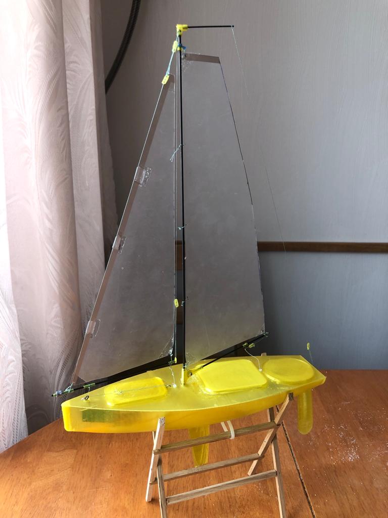

Для наномейджика в любое время года можно найти или соорудить подходящий водоём (минимальная глубина - 10 см).
Ходит при малейшем дуновении, а с соответствующим рангоутом и при приличном ветре (киль тоже можно удлинить).
Наномейджик компактен и в собранном состоянии, что особенно важно для детей.
Его легко разместить в квартире, и моделька украсит помещение.
Не сложен в сборке. Подойдёт для начинающих моделистов и детских кружков.
Он бюджетен. Можно собрать модель без радиоуправления и запускать, устанавливая положение руля и паруса/парусов. Недорогая электроника.
Свобода творческого поиска.
Может стать новым спортивным классом.

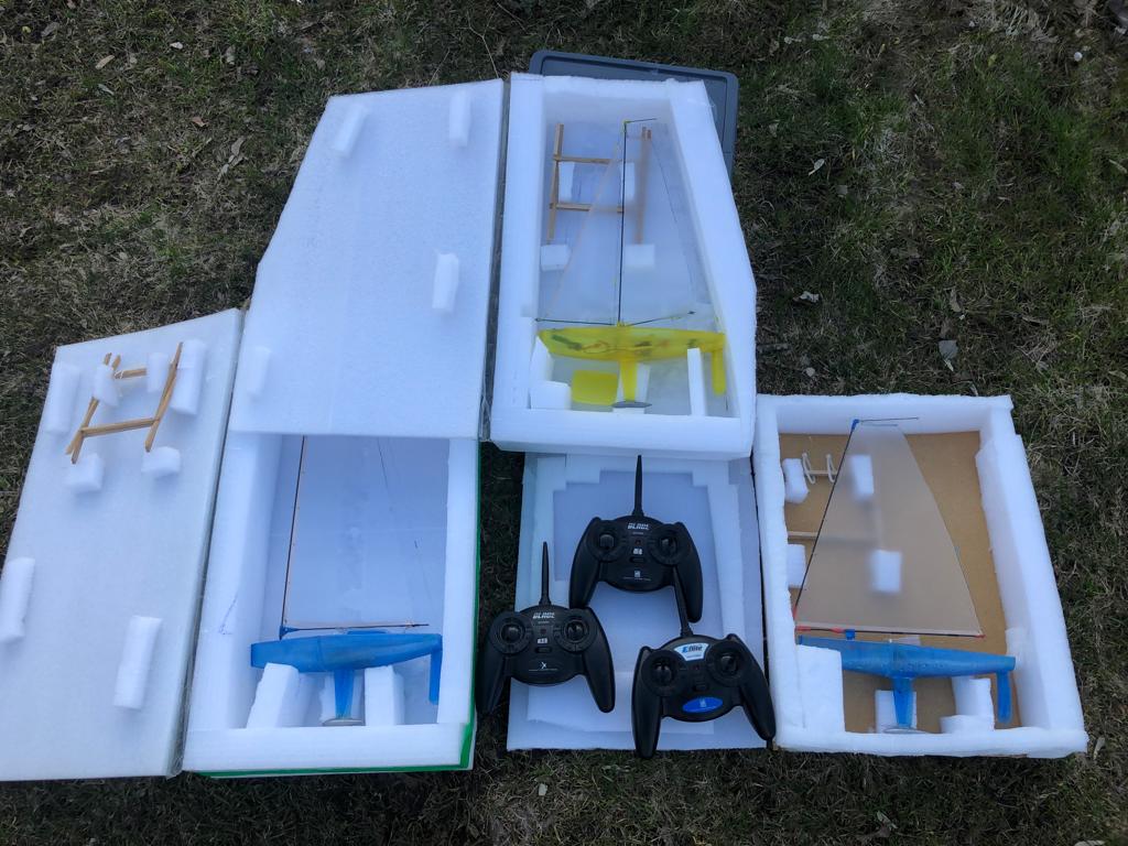

Мы завтра собираемся к 13.00 в Дубках (Москва, ближайшее метро - Тимирязевская). Будем тестить все три нанки одновременно. Всем желающим дадим порулить. Можно и Мейджики погонять. Приходите!

По результатам испытаний внесли незначительные изменения. Наночка станет легче. Да и 400мАч для неё многовато. На час непрерывного руления ушло около 150 мАч (сервы цифровые).
Решили развивать вариант со стакселем и гротом. Плёнку на паруса будем брать тоньше. Делаем разные комплекты рангоута (как у ММ).

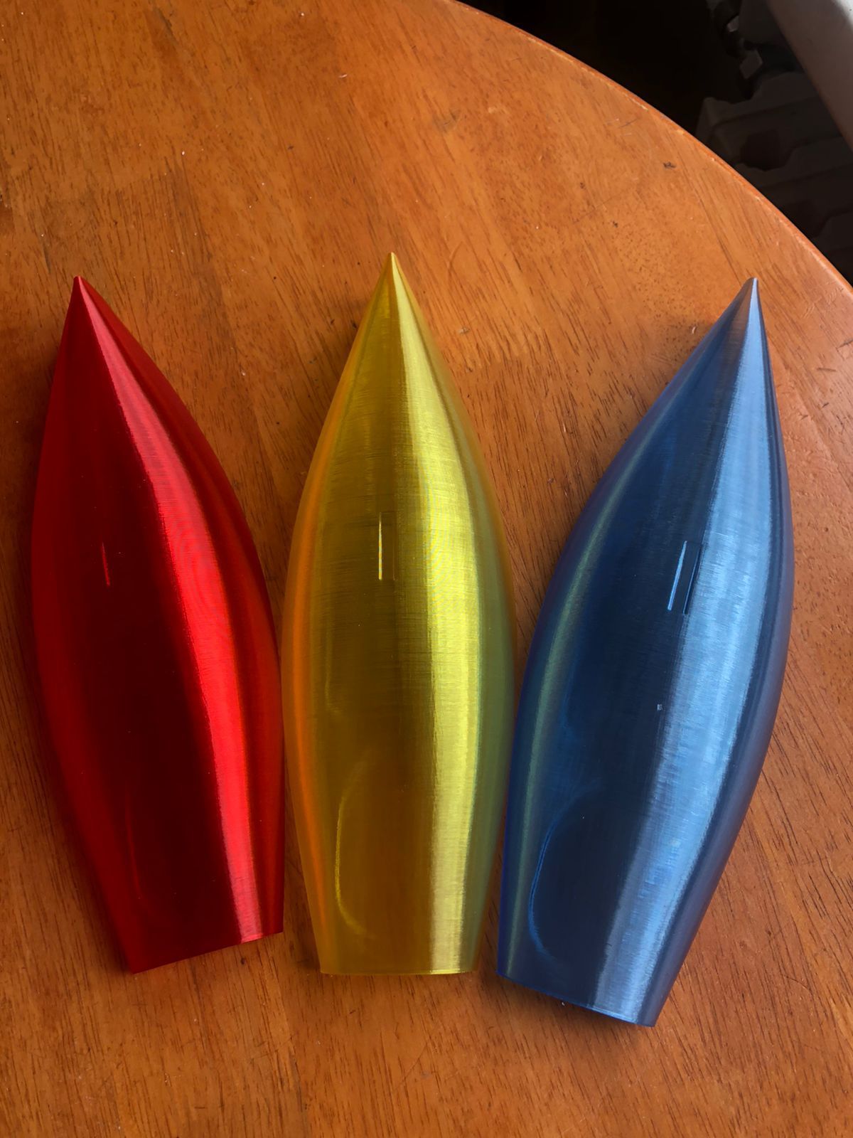

Набор печатается около шести часов в несколько приемов. Деталей немало, но сборка вполне посильная. Удобен клей «Титан» из Оби. Бульб свинцовый в комплекте. Карбон мачты- 2мм., гиков 1,5мм.пруток, или 1,8мм трубка. Поетёнка, скрепки, палочка для ушей.
м
Если есть желание собрать - пишите в личку. Время первых :-)

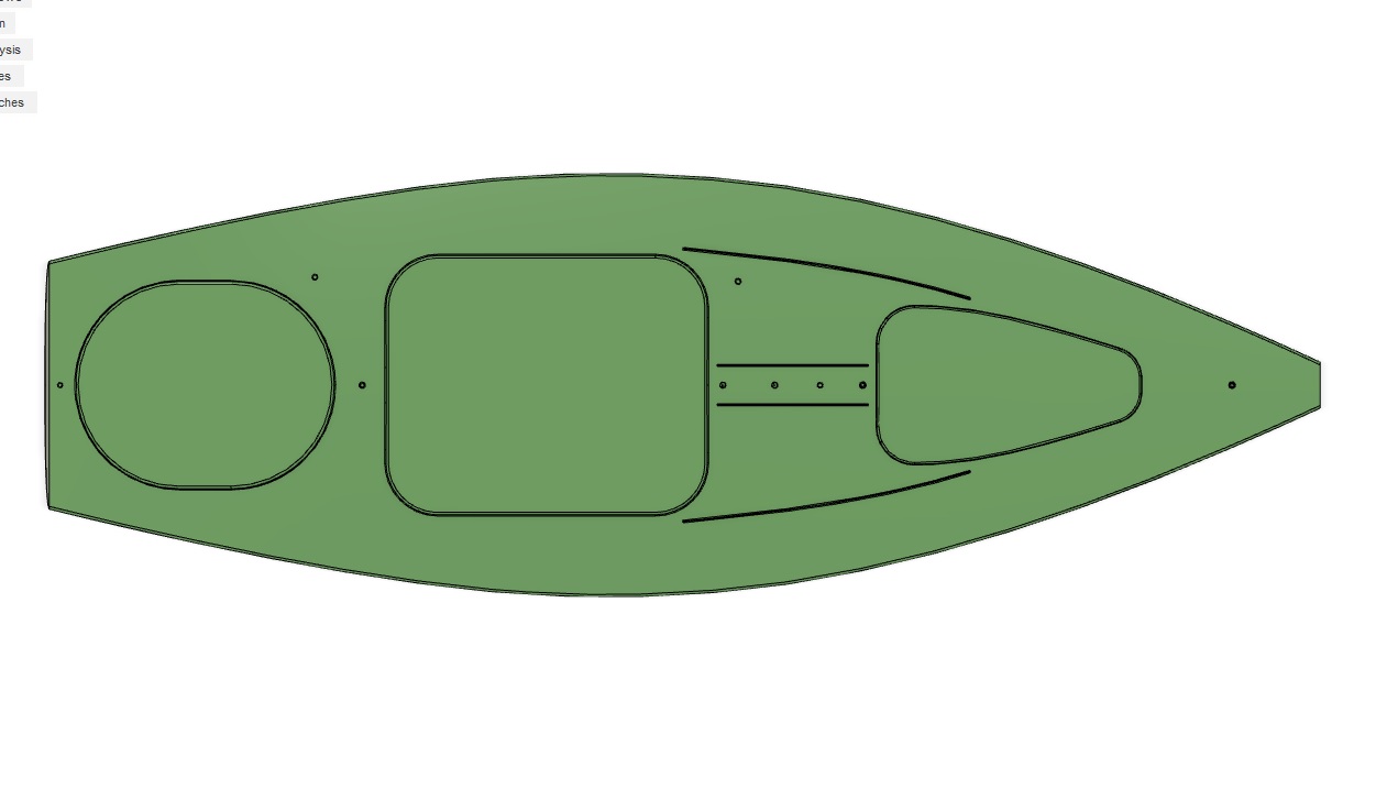

Пожелания
Добрый день - раз работа над моделью корпуса еще идет предлагаю добавить:
Позиционные углубления для будущих сверлений - не нужно будет размечать под сверление
Возможно если эти углубления сделать более хитрой формы - можно будет использовать их и для позиционирования при склейки деталей.
Конечно форма этих углублений не должна препятствовать печати корпуса в режиме "вазы"
Мысли в слух...
Мысли в слух...

Добавили позиционные углубления для сверления,усилители палубы,дизайнерские улучшизмы .Потихоньку движемся .
