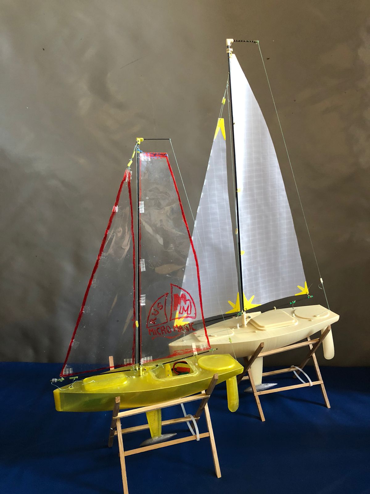

По результатам испытаний внесли незначительные изменения. Наночка станет легче. Да и 400мАч для неё многовато. На час непрерывного руления ушло около 150 мАч (сервы цифровые).
Решили развивать вариант со стакселем и гротом. Плёнку на паруса будем брать тоньше. Делаем разные комплекты рангоута (как у ММ).
Подготовлено шесть комплектов для сборки (золотистые и голубые).

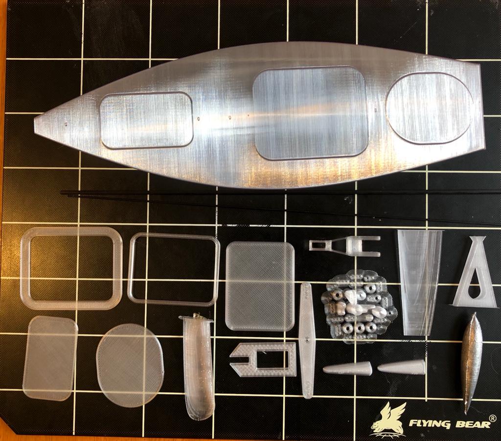

Набор печатается около шести часов в несколько приемов. Деталей немало, но сборка вполне посильная. Удобен клей «Титан» из Оби. Бульб свинцовый в комплекте. Карбон мачты- 2мм., гиков 1,5мм.пруток, или 1,8мм трубка. Поетёнка, скрепки, палочка для ушей.
м
Если есть желание собрать - пишите в личку. Время первых :-)

Вот первый пароходик (ещё без бульба). Видео было с ним и двумя голубенькими, которых перевели в разряд игрушек. Но вариант их корпуса из двух половинок актуален (не все смогут напечатать 250 мм. по высоте).
Добавлено через 2 часов 21 минута 30 секунд:

Набор ММ300 из серебристого пластика + бульб.
Дополняется карбоном, мелочёвкой, пленкой. Сервами при необходимости.
