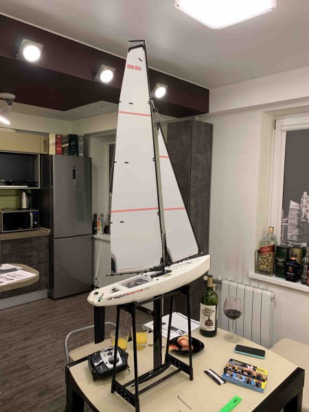

Яхта готова! :)
Сообщение SpeaKeR » 15 авг 2020, 13:09
Купил!
Собрал за 6 часов :)
Теперь буду пробовать не уйти на дно :)

Сообщение aleksandr » 15 авг 2020, 20:41
яхта радует.. но больше всего количество стеклотары и особенно количество :evil: пробок в виски...

Сообщение Bolshoy » 15 авг 2020, 21:40
Всё по фен шую. Обмыли лодку, чтобы ровно ходила :)

aleksandr писал(а):яхта радует.. но больше всего количество стеклотары и особенно количество :evil: пробок в виски...
А без этих бутылок я бы ее точно не собрал! Замучился :)
И английский пришлось подтянуть...инструкция то не по нашенски написана!
