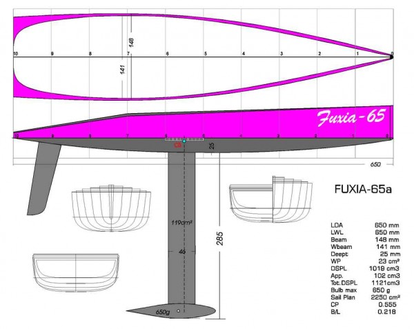

Сообщение Fedostas » 26 фев 2023, 17:57
И еще один небольшой подарок
Собственно все как и в ГОТе. Киль вклеиваем, разметка под руль ,киль и два варианта "буровой установки" (классика и свинг.
Бесплатно - то бишь даром.
По корпусу изменений не предвидится . Мелочевку возможно сделаю позже ( да и без нее можно строить в принципе)
Ну и как говорится "фоты"
Внимание - забыл добавить проушину для ахтерштага - добавил.
"Фоты" менять не буду - в файле она есть

Сообщение Fedostas » 27 фев 2023, 18:30
Внимание - в модели допущена ошибка.
Пока не печатаем.
В ближайшее время исправлю
Добавлено через 1 час 38 минут 2 секунд:
Гот исправлен и готов к печатям , а вот с фуксией несколько сложнее...
Слишком большие ,не жесткие "барабанящие" плоскости получились... - не нравится по жесткости.
Возьму небольшую паузу на подумать

Сообщение Bolshoy » 27 фев 2023, 22:36
А чего за паз такой на баке?
ссылку на файлообменник я удалил - она битая
Сообщение Fedostas » 28 фев 2023, 20:46
Паз на баке - для вклейки усиливающей пластины
На Готе так же

Сообщение Fedostas » 03 мар 2023, 12:38
Доработка модели закончена - все слабые места устранены
Файл обновленной модели целиком https://cloud.mail.ru/public/zcVm/tBMfiYLFQ
И из двух половинок
Корма https://cloud.mail.ru/public/LCP8/QqsGfGCFh
Нос https://cloud.mail.ru/public/VmfV/Yqoe32ZTx
Заглушка носа https://cloud.mail.ru/public/ruwN/5a2gHqjFF
Из трех сделаю чуть позже

Продолжим
Сообщение Fedostas » 04 мар 2023, 11:24
Чертеж киля ( его верхней части) Картинка и вектор под лазер-фрезер
Добавлено через 2 минут 44 секунд:
Добавлено через 1 минута 51 секунда:
Гельмпорт
https://cloud.mail.ru/public/8w5R/7MQVxPm9L
Добавлено через 1 минута 42 секунд:
Вариант под мелкие принтеры - из 3х частей
https://cloud.mail.ru/public/sodc/NFh43F75h
https://cloud.mail.ru/public/LuYn/mjsfUzAwV
https://cloud.mail.ru/public/qwP2/uTMzULsnG
Добавлено через 5 минут 37 секунд:
Для ценителей прекрасного - FUXIA 65 под 3Д принтер
И то что есть из КД по Фуксии...
FUXIA-65--Sail-Plan.pdf
киль.rar
