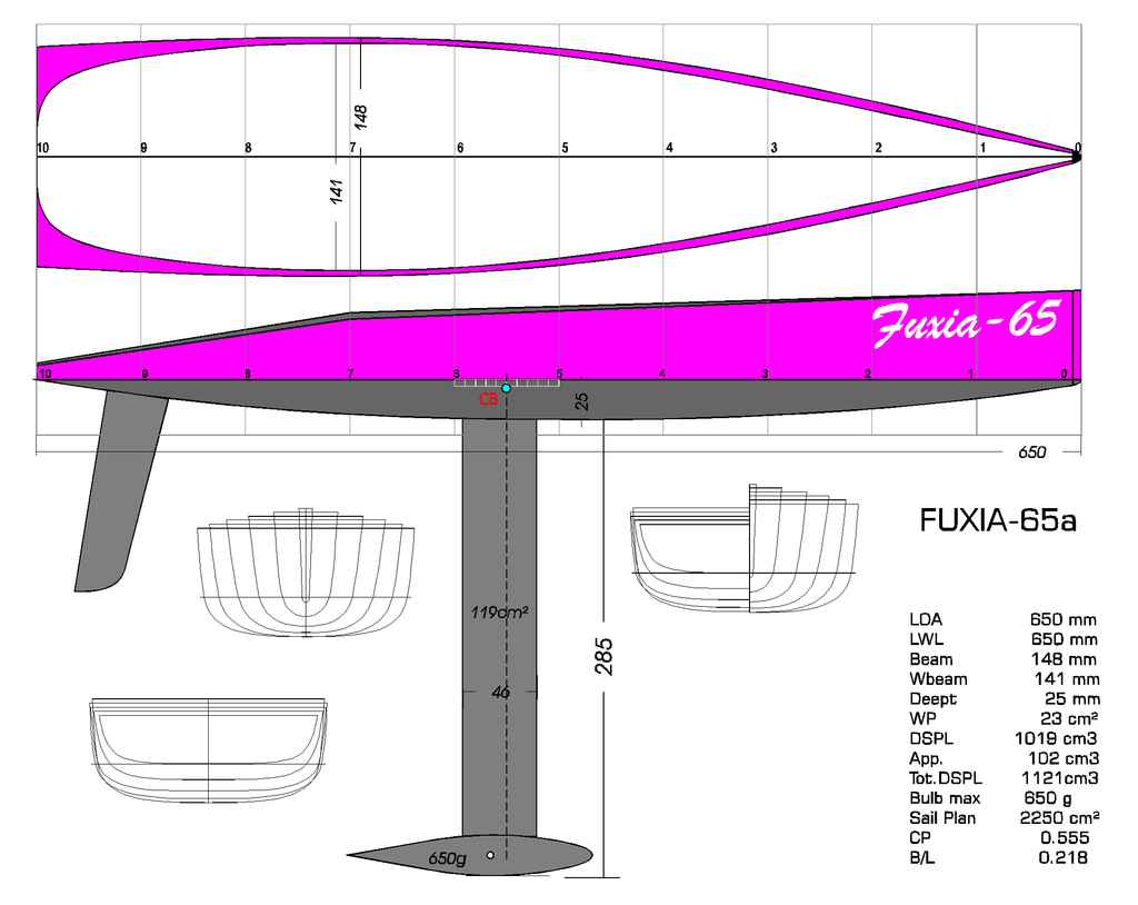

Чертеж киля ( его верхней части) Картинка и вектор под лазер-фрезер

Для ценителей прекрасного - FUXIA 65 под 3Д принтер
И то что есть из КД по Фуксии...
FUXIA-65--Sail-Plan.pdf
киль.rar
